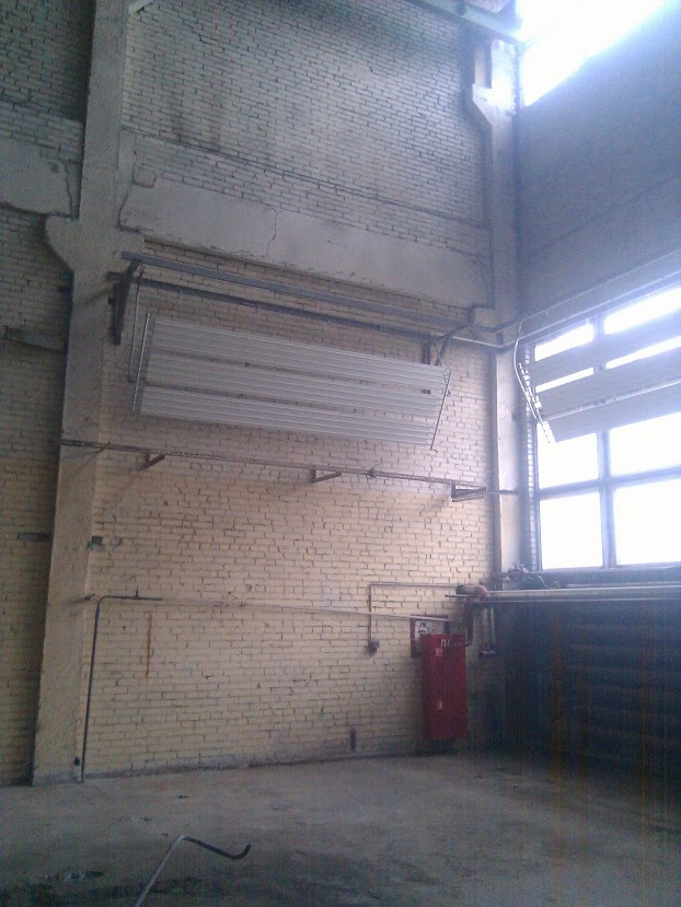

Цитата(alexius_sev @ 13.11.2013, 17:47) *
Наша организация ставила, только на высоте 3-4 метров,
Если не секрет, что это за объект и почему панели расположены так нестандартно?
VasiliAK
Заказчик понимает что это дороже, наши местные проектировщики отбрыкиваются от панелей не хотят говорят не будут работать, слишком короткие и.т.д. Я отдавал расчеты заказчику на прошлый цех, но там мы немного опоздали. Теперь в новом цехе зак хочет панели. Если есть у кого возможность сделать расчет и поставку в казахстан. Могу выслать чертежи нового цеха. У нас таких компаний нет.
alexius_sev
Цитата(GarryRU @ 13.11.2013, 17:57) *
Да, имеет.
Указанная температура теплоносителя не низкая, а абсолютно нормальная для водяных панелей.
На выходе получите снижение затрат на энергоносители и увеличенный комфорт, относительно системы с регистрами.
Объект секретный)
Я не могу сказать почему так повесили, возможно из-за эстетики и малого количества панелей

Цитата(alexius_sev @ 13.11.2013, 18:03) *
Объект секретный)
Интересно!
Просто панели, похоже, производства Zehnder, а объект незнакомый, потому я и заинтересовался smile.gif
Кстати, у них в таком положении увеличивается конвекционная составляющая и они становятся менее лучистыми.

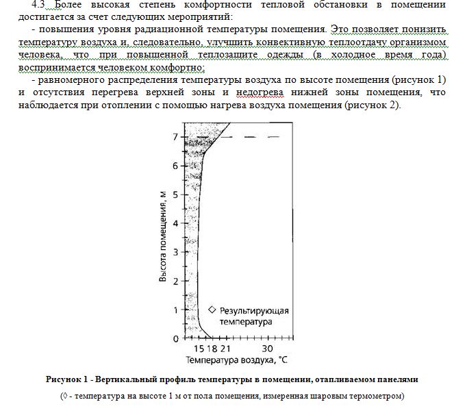

alexius_sev
Самое интересное посмотреть бы температурный градиент реальный с водяными панелями, все равно конвекция есть
GarryRU
У панелей остается 25-30% конвективной теплоотдачи, да, но на градиент это негативно не влияет.
Температура воздуха почти ровная по всей высоте, за исключением небольшого расстояния около пола (который является главным приемником лучистого тепла) и под потолком, около панелей.
В этих местах температура воздуха на пару-тройку градусов выше.

Панели интересны как альтернатива традиционным ОП (занимающим большую площадь полезного пространства стен) при низкотемпературном отоплении/охлаждении в одном флаконе. Охлаждение здесь высокотемпературное, что хорошо и дает возможность использования ест. источников холода. Имеются и еще несомненные ++/достоинства.
Высокотемпературные.. на большой высоте.. создают подушку теплого/горячего воздуха под потолком...
Слышал, что можно дестратификаторами "получить" воздушный фальш-потолок... а так.. отдельной системой "слизывать" горячий воздух с потолка..

Alex_
В одном небольшом складике (H=8м) панельные радиаторы 10 типа (т.е. просто одна панель с каналами для теплоносителя), подвесили под потолком горизонтально и накрыли сверху утеплителем.
Заказчик доволен.
Плюс: серьёзное удешевление за счёт низкой стоимости радиаторов (массовое производство, жесточайшая конкуренция)
Минус: нетехнологично, много ручной работы.
