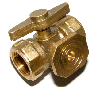

Т.е. в двухтрубной тупиковой системе монеты с отверстиями прямо в эти вентили на подводах? Я так понимаю это самодельный терморегулятор, я то могу сдать свои вентили и приобрести термоголовки в принципе...
Rust95
Цитата(Ernestas @ 10.9.2014, 22:27) *
Нормально диаметры подобрали, только с котла минимум Д32
Позовите его когда это всё надо будет настроить и он перестанет давать такие советы rolleyes.gif
Правда у нас разговор шел с продавцом про термоголовки, которые температуру в комнате регулируют. Я так начал понимать что термоголовки и термостатические клапаны это не одно и тоже))
Николай_Иванович
На обратную подводку радиаторов лучше установить настроечные клапана для нормальной балансировки системы(поменяйте их если возможно ,легче настраивать и эксплуатировать будет систему)
Николай_Иванович
А термоголовки ставят на подачу(как правило) при этом заменяют белую" ручку" (ее называют защитным колпачком )на них , тогда только он имеет название клапан термостатический
