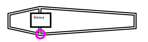

Здравствуйте. Возник такой вот вопрос по функционированию отопления. Система схематически представлена на рисунке.
Работает на естественной циркуляции. Левое крыло метра 4 (ванная). Правое метров 25(остальная квартира).На обоих обратках стоят краны. Но стоит крутнуть один, потом приходится гонять второй, и баланса добиться проблематично. Буквально на восьмую часть оборота приоткрываю кран на левой обратке, начинается фигня. Чуть прикрываю, - в ванной холодная батарея. А происходит следующая фигня. При работающем котле циркуляция в левом контуре идет интенсивнее и горячая вода из левой обратки начинает подниматься вверх по правой обратке, запирая циркуляцию в большом контуре. Когда котел отключится, циркуляция в большом контуре восстанавливается.
И собственно вопрос, если на правой обратке сделать ловушку для горячей воды из левой обратки, как на втором рисунке, остановит ли она паразитную циркуляцию?

То что вы называете "ловушкой" на правой ветке, является гидрозатвором, который перекроет циркуляцию. Так бывает, если "обратка" к котлу идёт с уклоном по полу, а затем под полом обходит дверь.

Баланс по чему делаете? По теплу? Тогда, возможно, проще снять в ванной часть секций, чтобы перегрева не было, и не мучить ЕЦ вентилями... Не любит она этого...

Что это за узел? Обычный тройник?
Может быть, поставить туда какой-нибудь элеватор покрупнее?
Или хотя бы сделать слияние с рассечкой?

На левый контур поставить БК, а лучше на вход котла поставить цирк. насос, а на контуры - БК. И все будет в шоколаде.

Если насос ставить и БК то системе совсем по другому выглядеть должна и не зачем было ЕЦ городить.

...Для того, чтобы циркуляция в левом контуре не просто не мешала, а "помогала" циркуляции в правом контуре.

А хватит ли расп. напора в ЕЦ для работы элеватора?

Обычный Nr. 7, сколько там будет инжекции одному Алаху известно.

Если с краниками затруднительно балансировка то получается "слияние с рассечкой" оптимальная альтернатива краникам?
Вот можно здесь поподробнее?

Самая дешевая альтернатива - отказаться от регулирования гидравлики и регулировать по теплоотдаче. Закрыть радиатор коробом с дырками. А если руки "стоят" - сделать в верху короба жалюзийную решетку и присобачить для ее управления термоголовку... "Впрочем, я об этом еще напишу"(с) Тот самый Мюнхгаузен
KGP1
Это конечно вариант, но автор пишет, что левый контур блокирует работу правого, т.е. в правом недогрев и, закрыв коробом левый, вряд ли решит проблему правого контура.

lovial
Количество тепла общее не меняется. Снизили теплосьем в левом контуре - тепло должно уйти в правый...
На самом деле у меня дома примерно такая же конструкция. Система с ЕЦ, разводка Тихельмановская, но в одной комнате подача врезана в стояк над котлом, а обратка практически сразу в котел. Да, в комнате теплее, чем во всем доме. Было, но потом я убрал оттуда МС-140 и поставил МС-90 или как-то так - чугунину более узкую. Теперь нормально.
Ну и в крайнем случае повышать теплоотдачу правого контура, что благотворительно скажется на циркуляции...

Предложение реальное, но здесь при неизменном колич тепла его теплопередача в правый контур затруднена и все попытки распределить тепло по контурам имеющимися средствами не увенчались успехом.
KYV86
В этой схеме главная проблема в том, что сопротивление левого контура меньше, чем правого. Снижение секций в ванной или изменение типа радиатора приведет в снижению теплосъема и к еще более быстрому прогреву обратки и торможению правого контура. Изначально надо отрегулировать (зажимая левый контур) сопротивление контуров так, чтобы они прогревались одновременно. При этом не смотреть на температуру в комнатах. а измерять температуру воды на приборах отопления, лучше на выходе. Надо добиться того, чтобы она была примерно равной. Это долгая работа. но без нее ничего остальное не поможет. После регулировки зафиксировать кран (вентиль) и не трогать его больше. А вот потом можно регулировать температуру в помещениях изменяя теплоотдачу приборов. Работа долгая, нудная и не факт, что получится так, как хочется.
techgrouppts
Возможно, вместо "ловушки" со второго рисунка "просто" врезать обратки на разных уровнях - левую выше, правую ниже, т.е. согласно мысли автора.
Можно также врезать регулировочный вентиль на подаче левой ветки, должен помочь в регулировке.
