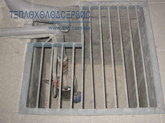

кстати, приямка с насосом в тепловом пункте у нас тоже нет mad.gif - хотя в проекте он прописан...
ну это-то хоть понятно что, где и как должен выглядеть - примерно так, насколько понимаю:
а вот на что похож дренажный колодец, где точно он (или они) должны быть - вот это до конца непонятно

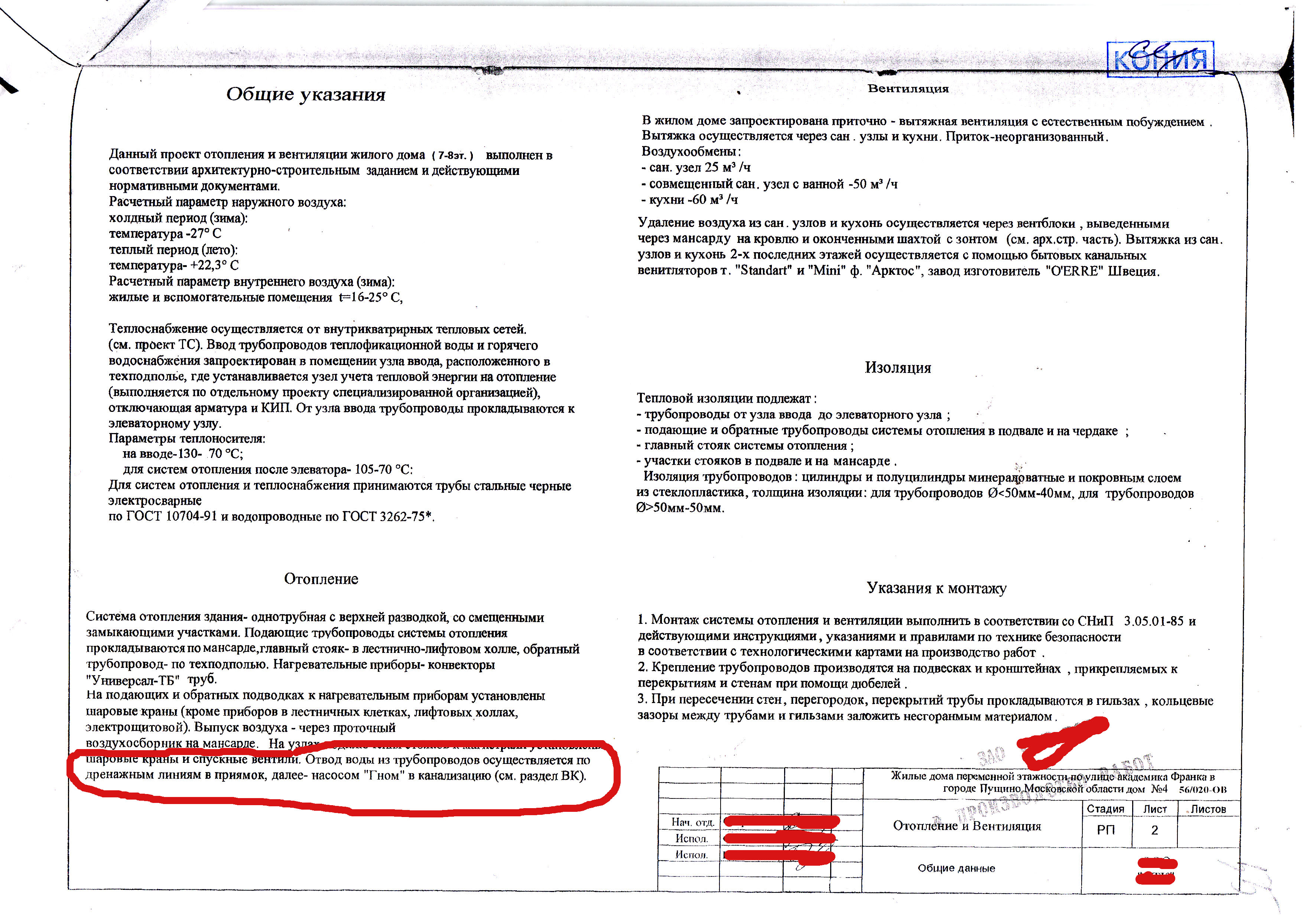

Задам вопрос в той-же теме, так как объект тот же.
Что такое дренажный колодец, предусмотренный п. 6.4. СНиП 2.04.07-86 (или в актуализированной версии - п. 9.3. СНиП 41-02-2003) на что он может быть похож, какую роль выполнять и как выглядеть?
СНиП 2.04.07-86:
6.4. При выборе трассы тепловых сетей допускается пересечение водяными сетями диаметром 300 мм и менее жилых и общественных зданий при условии прокладки сетей в технических подпольях, технических коридорах и тоннелях (высотой не менее 1,8 м) с устройством дренирующего колодца в нижней точке на выходе из здания .
СНиП 41-02-2003:
9.3 При выборе трассы допускается пересечение жилых и общественных зданий транзитными водяными тепловыми сетями с диаметрами теплопроводов до 300 мм включительно при условии прокладки сетей в технических подпольях и тоннелях (высотой не менее 1,8 м) с устройством дренирующего колодца в нижней точке на выходе из здания.
То есть мне, как дилетанту, не совсем понятен термин "на выходе"
То есть дренажный колодец должен быть за стеной здания? То есть там где подача и поток входит (то есть там, где тепловой пункт стоит) или там где отопление дальше транзитом идёт (выходит)?
То есть это должно быть снаружи оформлено в виде колодца прямо у стены здания?
В общем, если можно объясните и киньте, если у кого есть фото или рисунок, как это может выглядеть в натуре.
Из-за отсутствия дренажа такой транзитной теплосети в нашем городе рухнул подъезд 5-этажного дома. Были утечки, которые подмыли фундамент и дом рухнул. Причем зимой, ночью, да ещё скатился по склону в реку, пробил лёд и всё утонуло - и разрушенные конструкции, и люди.
За нарушения при эксплуатации посадили главного инженера тепловых сетей, а з отступления при проектировании - ГИПа. А всех причастных теплотехников, начиная с начальника отдела уволили.
При такой прокладке должен быть обеспечен именно проход не менее 1.8 м вдоль труб (без всяких перелазываний через канализацию и прочее) - чтобы можно было осматривать.
Пол этой зоны прокладки должен быть бетонным, с уклоном к приямку (а может быть к нескольким приямкам). Так же, как и канала теплосети, чтобы вода от утечек собиралась в приямки, а не впитывалась в грунт подвала.
Из приямков должны быть выведены дренажные трубопроводы в дренажные колодцы (так же, как и для дренажа камер теплосетей) - чтобы вода вытекала из здания. Расстояние до колодца должно быть как и до колодца канализации и зависит от заложения фундамента и глубины колодца. Не "прямо у стены", а хотя бы на 3-5 м.
Слив из спускников на трубопроводах внутри здания должен быть выведен трубами в этот же дренажный колодец.
Ага, это приямок с насосом, такие ставят в тепловых пунктах и насосных (там, где может вода на пол пойти).
Дренаж - это безнапорная/самотечная канализация, потому нужно уже СП 32.13330.2012 смотреть (http://docs.cntd.ru/document/1200094155).
