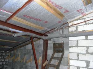

Застройщик построил многоквартирный дом. В доме однотрубная система отопления. Разлив воды сверху. Магистральные трубы проложены - одна по чердаку, другая - по подвалу.
Ну и прямо в пояснительной записке в проектной документации написано:
"На узлах подключения стояков к магистрали установлены шаровые краны и спускные вентили"...
Ну и в проекте, который есть у меня на руках нарисован узел присоединения стояков к верхней магистрали, где на каждом стояке отображен и шаровый кран и спускник.
Но застройщик решил чердак продать!
И теперь он говорит, что та документация, которая есть у меня - неправильная. А у него есть новая документация, где на чердаке нет никаких кранов!
Понятно, что перерисовать проект он может легко.

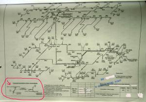

Собственно, вот чертеж, где все эти краны обозначены.
Правда чей-то гений на чертеже разместил их ниже уровня пола (то есть получается в квартирах верхних этажей):

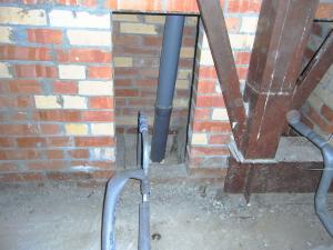

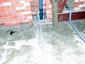

Ну, собственно, вот что было:
Вот что стало:

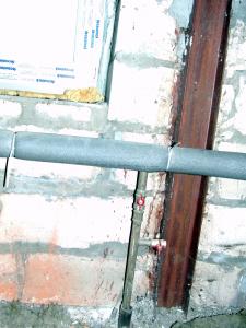

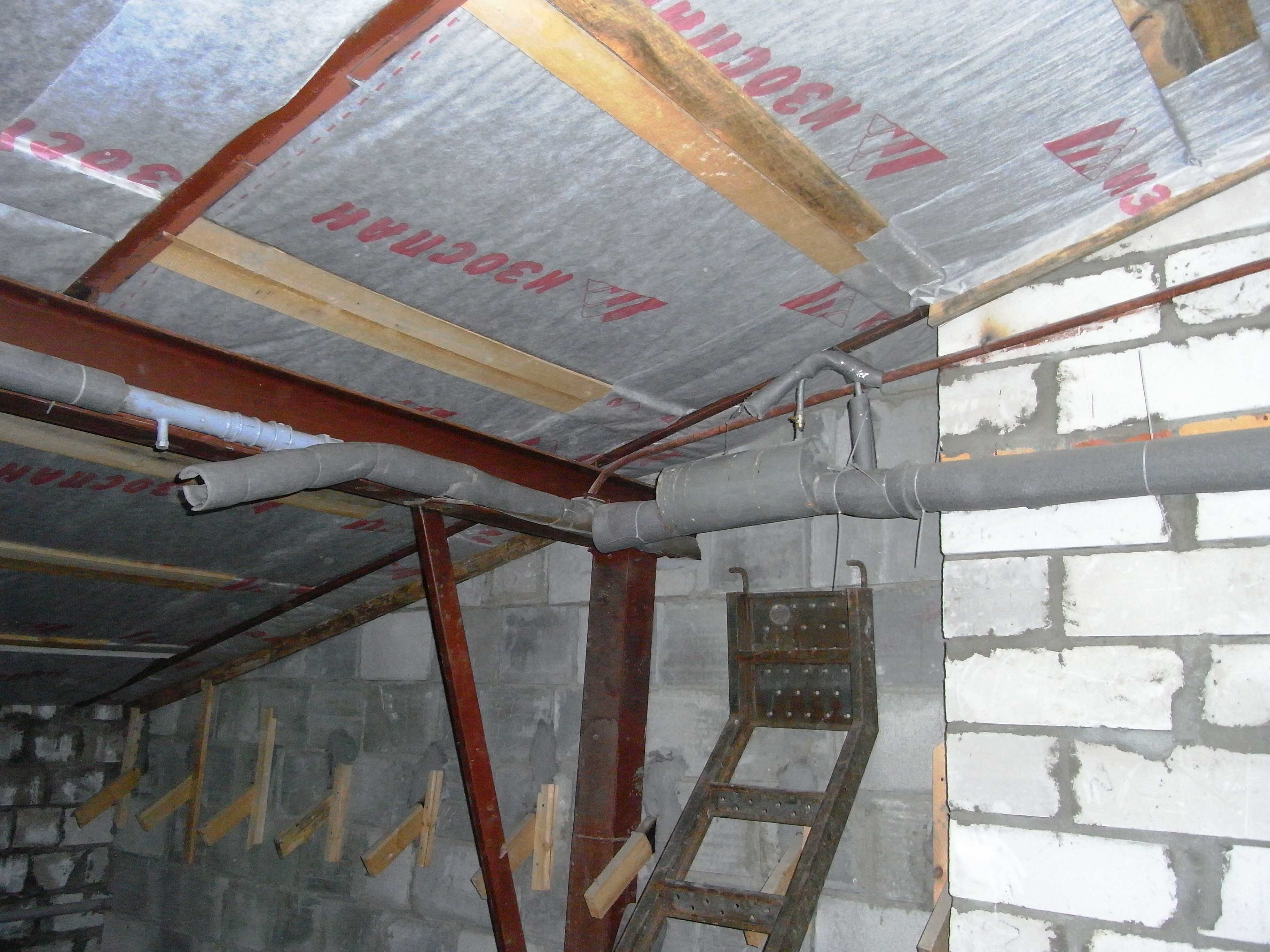

Да нет там арматуры в верхней квартире. То есть на чертеже просто неправильно обозначен уровень пола (а вот умышленно это сделано или просто дурень какой-то так нарисовал - это я пока не знаю).
То есть вся запорная арматура и спускники находились на чердаке.
Я выше фото привел - это всё фотографии с чердака.
Но ребята взяли и всю арматуру скрутили - теперь вместо крана и спускника просто вставка.
Но ребята рассказывают сказки "ничего не знаем - ничего не видели - так всегда и было" и показывают новые чертежи где вообще никакой арматуры на верху не нарисовано (а там если посмотреть в центре с разных участков магистрали идут трубы, которые потом идут к воздухосборнику и на них тоже стоят отдельные краны и спускники.
Собственно вот что от них осталось (закрашено светло-серой краской):
Ну так вот - вся документация, насколько понимаю, храниться у застройщика. Застройщик всю арматуру снял и говорит, что ничего не знает - арматуры никогда не было и чертеж, который у меня - это так, непонятно что - они его первый раз видят. Дескать у них теперь совершенно другой - без арматуры...
Ну и как я говорил их проектировщик срочно перерисовал проект и заявляет, что отсутствие этой арматуры не противоречит действующим СНиПам.

Смотрите, в 11 посте - http://forum.abok.ru/index.php?showtopic=9...t&p=1046444 есть фотка - там как раз сфотографирован участок трубы от магистралей отопления, которые соединяются с разных концов чердака и дальше идут к проточному воздухосборнику.
Если посмотреть на чертеж - http://forum.abok.ru/index.php?showtopic=9...t&p=1046390
То там это обозначено как кран шаровый диаметром 50 и от него идет краник обозначенный 15Б1бк диаметорм 15.
Вот на той фотке в 11 посте всё это как видно было упрятано под теплоизоляцию (предварительно демонтировано) и покрашено светло-серой краской.
На новом чертеже никаких кранов нет. Воздухосборник там нарисован, но кран от воздухосборника нарисован уже не на чердаке, а в подвале.
Ну то есть ребята всё перерисовали, как я говорил.
Да, кстати, стадия РП - это у нас получается "Рабочий Проект" - то есть до нового ГОСТа. А строительство вели и "закончили" в 2011 - это как считается - нормально?
