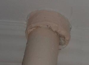

Купили квартиру новостройку год назад. Сделали сразу ремонт. Через год нас затопило с тех. этажа. Пришли с УК и застройщик обвиняют нас в прорыве трубы, якобы мы когда натягивали потолки забили гильзы в потолок и тем самым создали напряжение и труба лопнула, точнее уголок. Тот кто делал потолок говорит что не вбивал. Скажите, даже если бы он и вбил гильзу, может это создать напряжение.

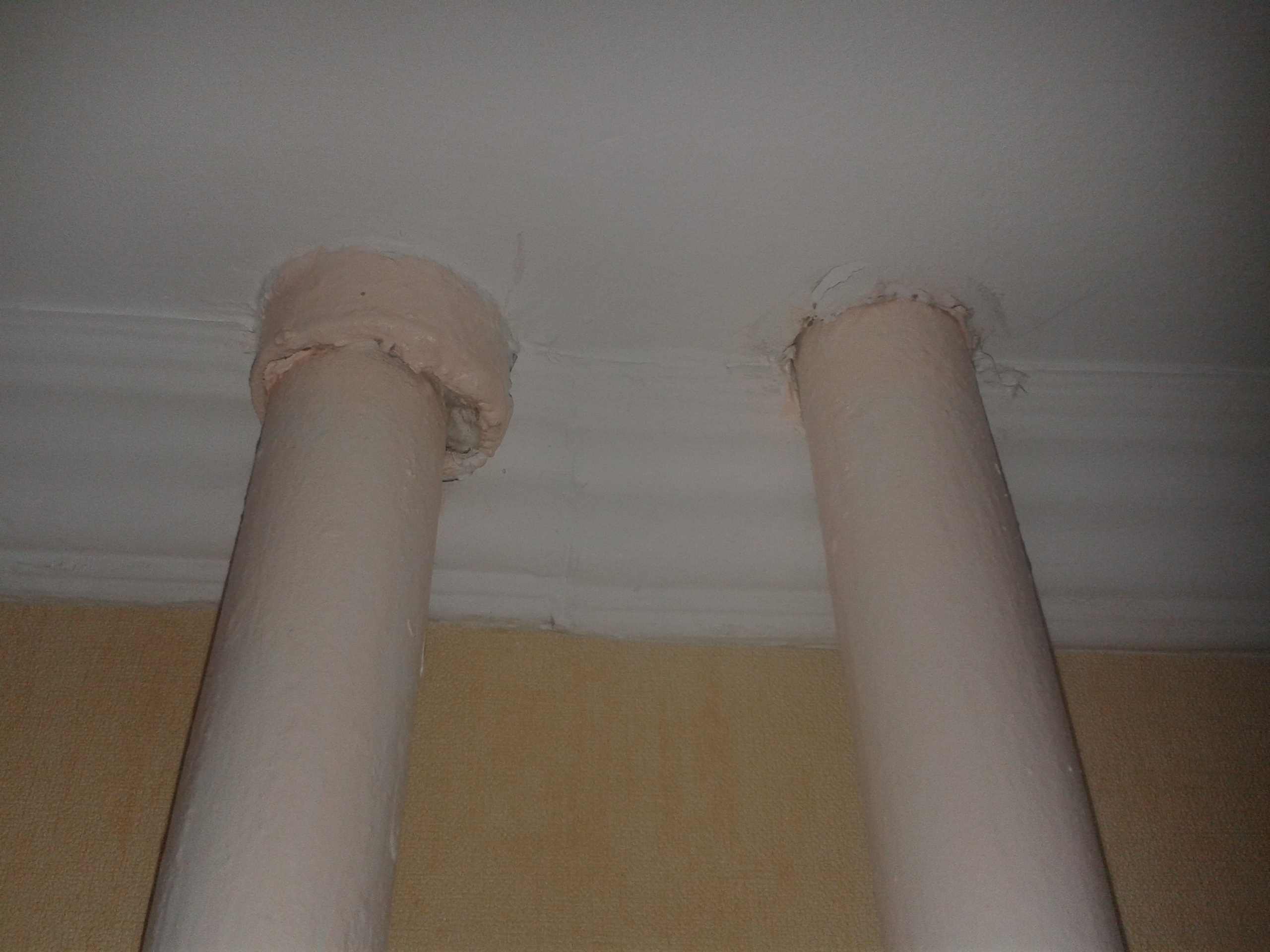

alexs.072
Гильза не коснулась уголка. До уголка 20 см

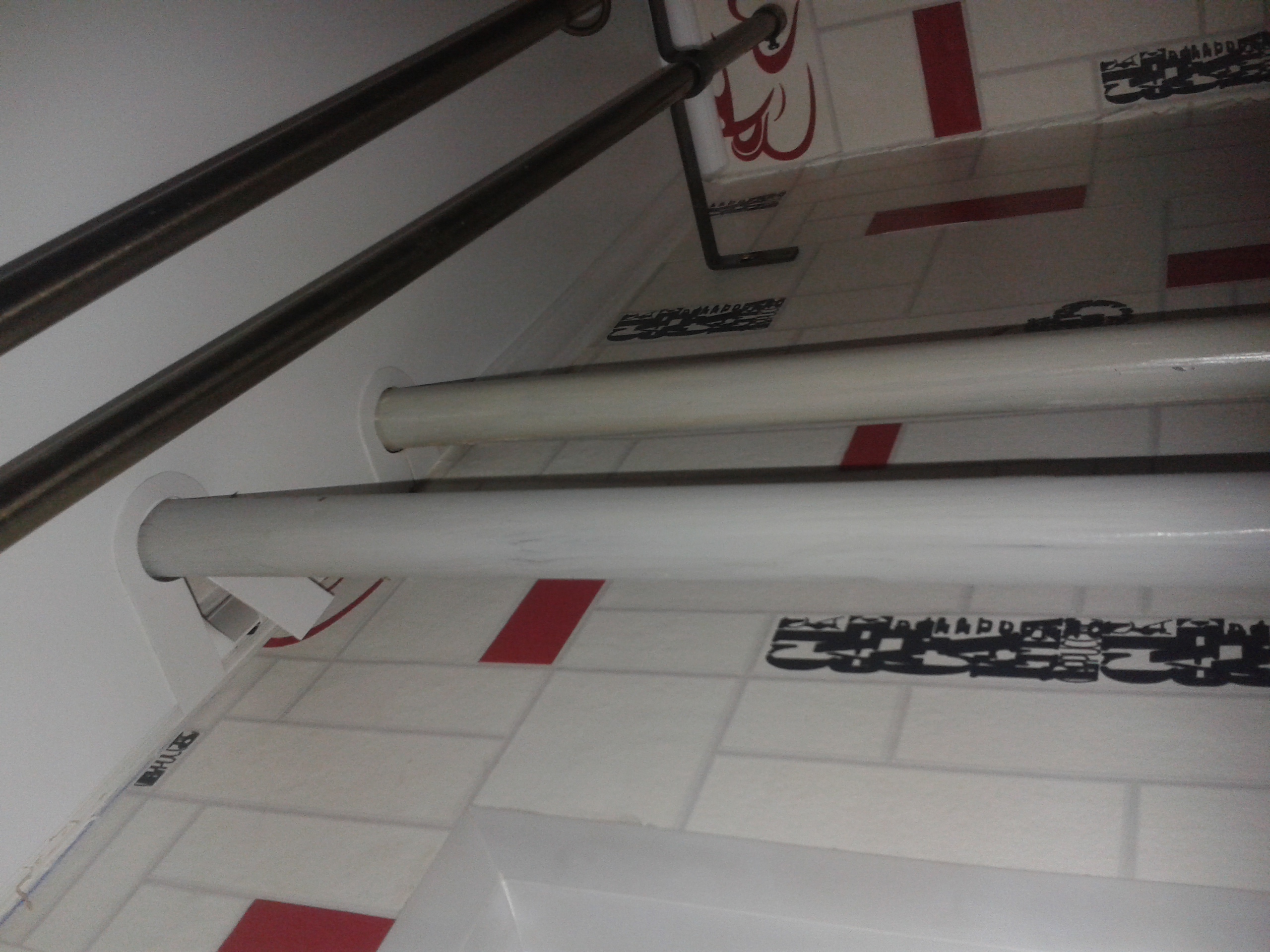

нет не алюминевая из такого же материала что и труба

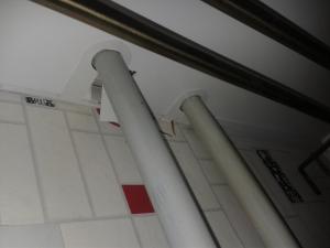

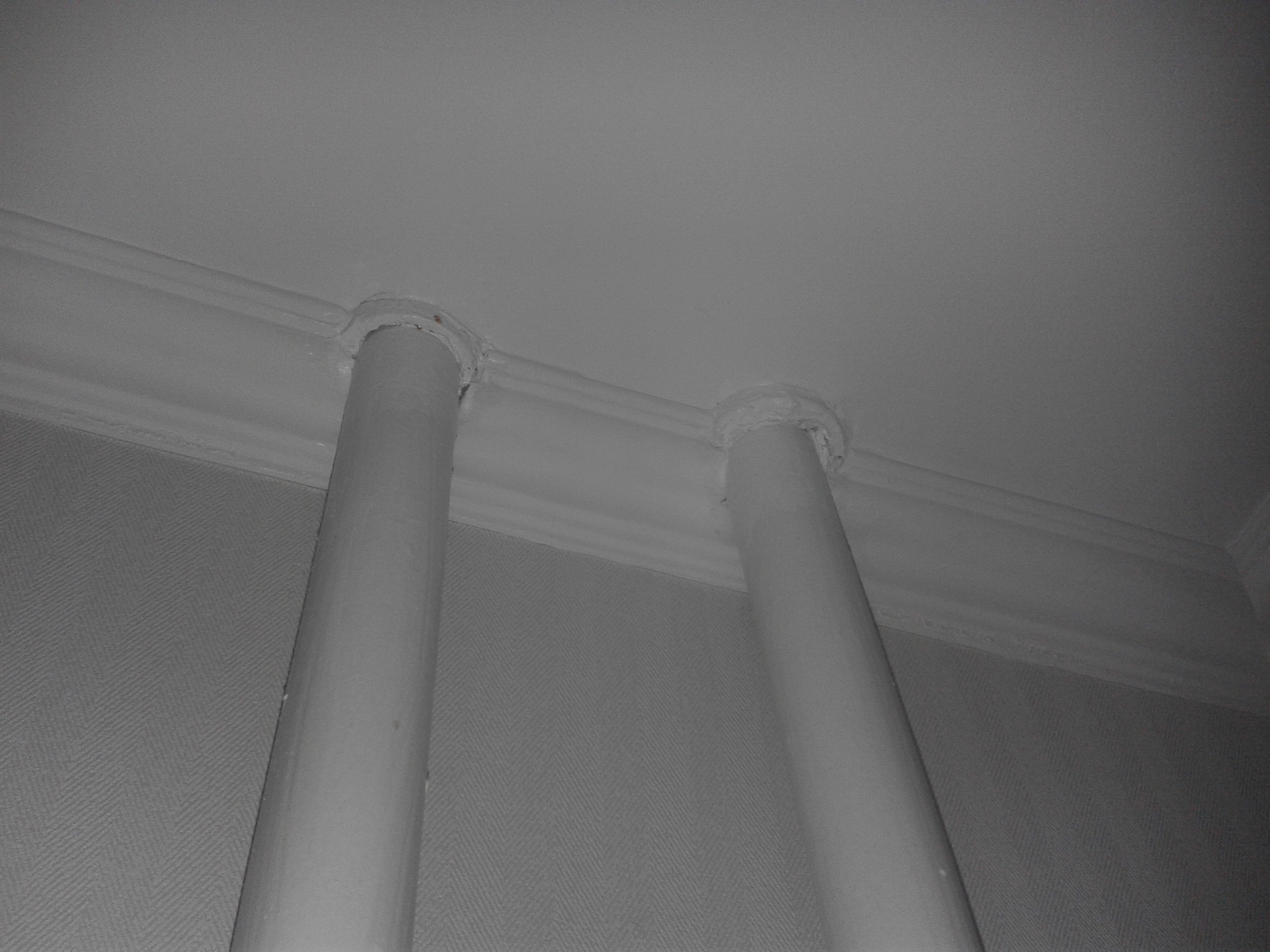

у соседа сфоткал. у меня такие же
2

нет не алюминевая из такого же материала что и труба.
УК может насвистеть Вам в уши то, что ей угодно. Как они смогут доказать кто именно и когда вбил гильзы?
Есть акты приемки с указанием длины выступания гильз?

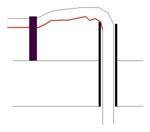

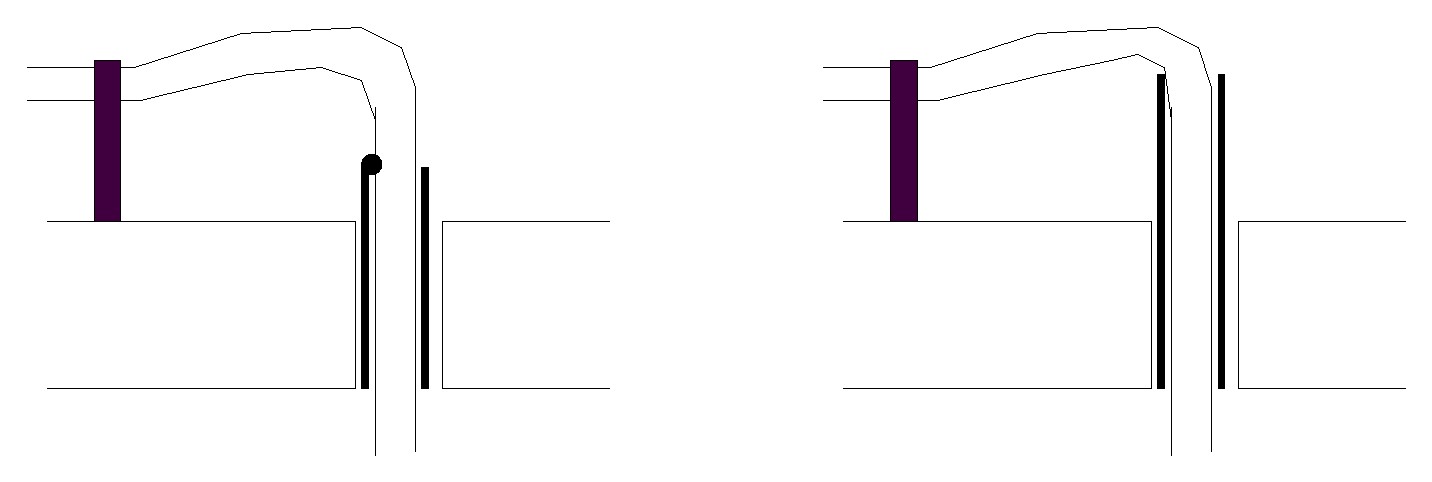

PS: такое вбивание гильзы может помять и натянуть трубу- гильза привариается к трубе, хотя это по проекту скользящая опора

Клин в виде углового сектора трубы ( <= 180 градусов) вбили на техническом этаже? Как они смогут доказать кто именно его вбил ?

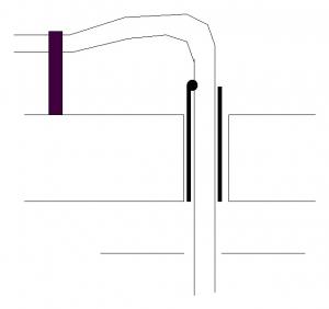

Похоже, если это сделали ваши наемные рабочие и труба приварена к гильзе по проекту, то надо компенсировать убытки и замять скандал.
Посмотрите на мое предположение, как могли натянуть и изломать приваренную к гильзе трубу:
Остается узнать согласно проекта, должна ли быть труба приварена к гизьзе на переходе в техэтаж или быть скользящей опорой

если система отопления, то труба не может быть приварена к опоре. А если была приварена - то её вырвало вполне закономерно. трубы расширяются и если трубам не куда расширятся - они либо гнутся либо ломают опоры.
а в вашем случае видимо опора оказалась проченее. т.е. её немного выдавило, а потом туба порвалась.
обычно неподвижные опоры устраивают посередине стояка, что бы иметьодинаковые удлиннения в обе стороны.
Оно конечно может быть, что эта опора планировалась как неподвижная, если в середине стояка есть компенсаторы.
И вот как раз если компенсаторы не верно подобраны, то вполне может и выдавить эти "неподвижные опоры"
По проекту думаю должна быть скользящая опора, и даже если её и сдвинуть, ничего фатального не случится.

нет, гильза не длинная, жена говрит из пола на тех.этаже торчит гильза примерно 5 см, и з нее идет труба отопления примерно 20 см, а потом уже уголок И из второй трубы то же самое. Вот не знаю приварена ли она...

Автор, выход трубы(стояка) отопления на техэтаж сразу же поворачивает в горизонталь,но есть аспект. Автор проекта обязан был указать этот узел в чертеже и на том узле указать, что там крепления фиксирующего труба аналогично неподвижной опоре быть не может. Не может на расстоянии не менее 0.7- 1.0 метра- просто эти подключения к магистралям работают четко как компенсаторы с учетом того, что и сама магистраль(не важно подающая или обратная там проложена) так же подвижна при изменении Т теплоносителя в трубе.
Второе- низ гильзы обязан быть заподлицо с потолком. Третье- к гильзам категорически запрещено приваривать трубу, и даже если на время монтажа её "прихватили сваркой для фиксации", то по окончанию монтажа сварку снимают. Четвертое - гильза приварена к перемычке остающейся в подготовке пола и что б её вбить, то разворотится достаточно большой участок,но вот тепловое расширение запросто может выломать цементную стяжку такой подготовки пола техэтажа.
Вобщем на вы должны чего то доказывать, а вам отремонтировать после протечки квартиру принести извинения, заодно устранить нарушения нормативов по монтажу системы отопления.Это , кстати, аналогично верно,если б вы и реально вбили бы эту гильзу в потолок, что б она не торчала, как ей не положено торчать.

черно белые осканированные фото с тех этажа
alexs.072
фото отсканированные с тех этажа, с акта
белое вещество вокруг гильз что то типа гипсы
alexs.072
БЕЛОЕ ВЕЩЕСТВО ВОКРУГ ГИЛЬЗ НА ПОЛУ ЧТО ТИПО ГИПСЫ

На гильзе остались следы от ударов по ней?
todatul

alexs.072
Мы не знаем, потому что потолок закрыт натяжным потолком. Комиссия которая составляла акт требует снятия потолка в их присутствие и нашего эксперта. через дырку в натяжном потолке пальцем нащупывается гильза, но непонятно ни чего. понятно только что "гипс" вроде как на месте. Нужно снять потолок , чтоб что то увидеть...

Ernestas
Так и думал, что уголок не металлический. Я так понимаю это однотрубка с нижней подачей, а на верхней петле (на тех. этаже) с угловыми американками установлен автоматический спускник воздуха.
По моему не правильное техническое исполнение этого узла. Температурное расширение каждой из труб разное и в следствии возникающие напряжения сломали бронзовый уголок.
Экспертиза должна говорить не о гильзах, а о причине аварии в общем.
