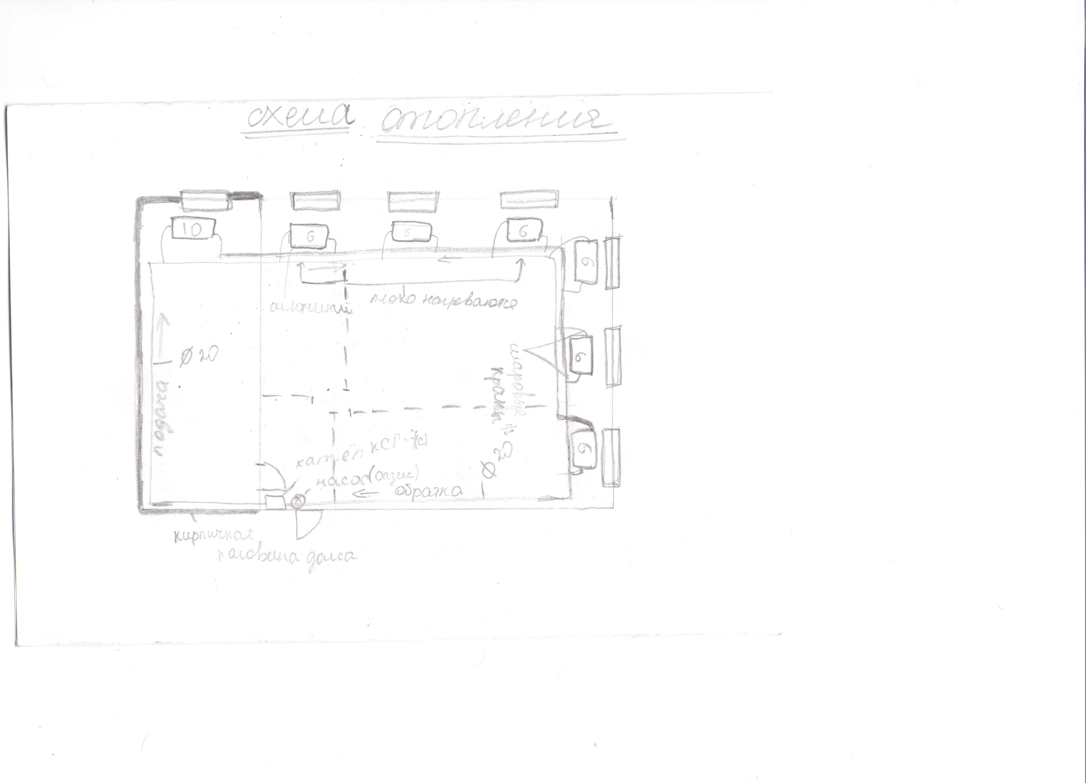

Нужна консультанция по отоплению. Дом 49кв. м. Котёл КСГ-7 (с). отопление радиаторное (алюминий) обратки и подача проведена полипропиленом с наружнем диаметром на 20. всего 7 радиаторов по 6 секций (планируется ещё 2 поставить) система спроектировано с петлёй тихельмана. В системе поставлен насос. Почему то непрогревается второй радиатор и и один на углу. в чём может быть причина? Могу ли я поставить ещё 2 радиатора по 6 сеций? Отопление делал сам первый раз. Прощу строго несудить.Ч итал много про уменьшение диаметров трубы от 32 до 20 к последнему радиатору.если буду менять то воспользоваться уменьшение диаметра или просто пустить цельную трубу?Приложил схему )))если можно её так назвать.
Onsyi
А терерь можно все то же самое, но с диаметрами каждой трубы? И прочими миллиметрами...
demien89
диамет всех труб включая подводку к радиатором выполнет полипропиленой трубой на 20 (внешний диаметр).внутренний диаметр 17мм
LordN
Рег.арматура?
Татьяна Удальцова
Причина в том, что у этих радиаторов происходит переток теплоносителя из обратки в подающую. Возможность такого перетока - органический недостаток попутной системы при малом сопротивлении ОП.

demien89
Цитата(LordN @ 7.11.2014, 5:39) *
Рег.арматура?
на радиаторах стоят шаровые краны.2 трубы идут по низу .подключение радиаторов паралельное.ВАРИАНТ:если заменить подачу на 32 а обратку сделать меньшим диаметром?

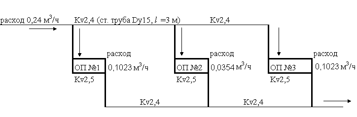

Если расхода нет и батарея холодная с чего решили что там перехлест или по научному опрокидывание циркуляции, ЕЕ, циркуляции нет совсем. Иногда любят любят у нас научного туману напустить.
Несколько лет назад я показывал пример расчётного уменьшения расхода воды через средний отопительный прибор:
А "пересечение пьезометрических графиков" - это, наверное, более реально в вертикальной системе - сказывается гравитационная составляющая циркуляционного давления.

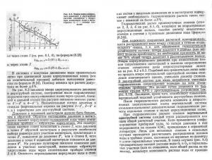

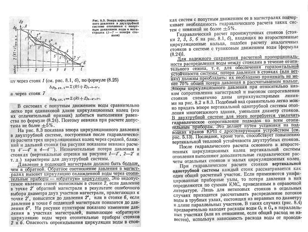

Цитата(Николай_Иванович @ 7.11.2014, 15:08) *
Слова"перехлест .."не нравится ,почитайте об "опрокидывании" циркуляции,причинах ее в СО.
Татьяна Удальцова, Николай_Иванович, испытатель, прошу, покажите, пожалуйста, такую страницу из учебника (про опрокидывание в горизонтальной двухтрубной).
Цитата(Татьяна Удальцова @ 8.11.2014, 12:06) *
в попутной системе при некоторых сочетаниях потерь напора в разводке и в ОП, возможно превышение давления в обратке по сравнению с подающей.
Татьяна Удальцова, прошу, покажите, пожалуйста, пример с численными величинами "потерь напора в разводке и в ОП" (опрокидывание в горизонтальной двухтрубной).
испытатель
А.Н. Сканави "Конструирование и расчет систем водяного и воздушного отопления зданий" М.Стройиздат. Гл.VII.4 Гидравлический рас чет систем отопления по удельной потере давления на трение. Скан страниц можно увидеть подняв глаза на этой же странице форума. Что еще сказать? А главное- в методе электромагнитных аналогий используются упрощения с применением ключевых элементов без характеристик связей. А в гидравлике - это ключевое всегда существенное влияние оказывает (сопротивление разводящих труб- связей), поскольку оно зачастую равно сопротивлению самих элементов (ОП). Если бы сопротивление участков труб разводящих трубопроводов было раз в 10 меньше сопротивления прибороы такого эффекта не наблюдалось бы.
tiptop
Разумеется, можно увидеть. Увидели.
На рис. 8.3 показана эпюра циркуляционного давления в двухтрубной системе, построенная после гидравлического расчёта трёх циркуляционных колец через средний, ближний и дальний стояки
"Стояки"!!!
Это про горизонтальную систему?

Всё правильно.
Общеизвестно, что двухтрубная система "не работает" без балансировки или завышения общего расхода в разЫ (от "расчётной" величины).
Монеты 20 тенге сделаны из цветных металлов?
Вопрос в другом: из-за чего происходит именно ОПРОКИДЫВАНИЕ протока через отопительный прибор в ГОРИЗОНТАЛЬНОЙ попутной двухтрубной системе?
...Лучше с расчётом.
CNFHSQ
В перхлест пьезометров надо верить . Какие Вам еще расчеты. А ответ дал Ексаев Арсен Рудольфович в посте №20.

Нет уж, давайте и теплосети, и вертикальную двухтрубную пока оставим в стороне.
Может ли кто-нибудь обосновать ОПРОКИДЫВАНИЕ протока через отопительный прибор в ГОРИЗОНТАЛЬНОЙ попутной двухтрубной системе? ohmy.gif

Для наглядности я уже несколько раз приводил простой расчёт по гидравлике:
Ну, пусть у среднего ОП расход становится раза в 3 меньше, чем у крайних...
Покажите!!!
