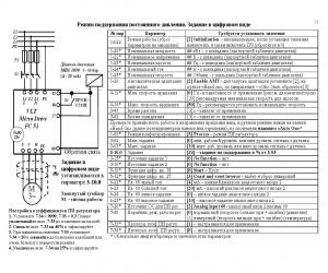

Здравствуйте! Что то не могу регулировать скорость и частоту тока на VLT Micro Drive FC 51 С помощью ПИД.
У меня приточно-вытяжная вентиляция с рекуператором. Так вот, ЧП стоит для регулировки рекуператора и с ним такая проблема. С остальными ЧП проблем нет, которые идут на двигателя приточки и вытяжки.
При запуске системы и при отключении ЧП всегда показывает 6,1 Hz. И ни как не меняется. в чем проблема так и не разобрался.
Так же нужно что бы рекуператор запускался и отключался по сигналу контроллера RLU222, может кто подскажет как это сделать.
Гервин
Ты бы хоть параметры, что в Микрик ввел,огласил! Особенно 7-20 и 7-3* группы..

7-20 = 0
7-30 = 0
7-31 = 1
7-33 = 0,01
7-34 = 9999 с
7-38 = 0%
Подключены клеммы - 50 и 53
Kauil
Гервин
7-20=0-сразу наводит на мысль: а где источник сигнала ОС? У вас введено, что источник не используется, хотя подключен аналоговый вход 53: 7-20=1. А ПИД-регулятор включен- что введено в параметр 1-00? 0-пид не включен,1-работа с пид...
7-33- 0,01 для вентилятора очень мало, поставьте 1...3.
7-34=9999с это очень много!15-20с- нормальное значение.
Смотрим еще параметр 3-15 источник задания. Судя по схеме подключения-задание должно идти с потенциометра панели,т.е.3-15=21.
Kauil
-А ПИД-регулятор включен- что введено в параметр 1-00? 0-пид не включен,1-работа с пид...
У меня почему то выбирается только либо 0 либо 3
-Смотрим еще параметр 3-15 источник задания. Судя по схеме подключения-задание должно идти с потенциометра панели,т.е.3-15=21.
Стоит - 1
Гервин
Извиняюсь-параметр 1-00 должен быть равен 3,замкнутый контур процесса.
3-15=1-это значит, что задание приходит на аналоговый вход 53, а у вас там висит датчик обратной связи или куда идут провода, подключенные к 50 и 53 клеммам?

Вообщем поставил как говорили. 3-15 = 21 - регулировка задания 1 с потенциометра
1-00= 3 - но у меня в инструкции написано что 0 это замкнутый контур.
7-20 = 1 поставил.
ИТОГ: сейчас включаю я приточку или выключаю с шкафа управления значение скорости не меняется только с помощью потенциометра. Хотя двигатель должен останавливаться при отключении - этого не происходит.
Я так понимаю. что мне как то нужно задать параметр отключения если на клемах 53, 50 идет размыкание.
Гервин
7-20 = 1 поставил.
Конечно не выключится, если ему постоянно подан сигнал "Пуск"-замкнуты 12 и 18 клеммы. Кнопочку AVTO ON нажал?
Нет! 53 и 50 это аналоговый вход! Он остановится при размыкании 53 и 50 (хотя о каком размыкании можно говорить, если там уровень напряжения и тока?) , если активирована защита от обрыва обратной связи. Разомкнуть надо 12-18.
Kauil
Да, конечно.
просто до этого у меня при запуске с шкафа управления у меня двигатель запускался и при остановке со шкафа соответственно останавливался. Но не было регулировки скорости с потенциометра.
Сейчас у меня есть регулировка с потенциометра но сигналы включения отключения со шкафа не воспринимаются.
Как я понял мне нужно управление подключить к клеммам 12-18?
Гервин
18 клемма-это дискретный вход, на нем стоит функция "Пуск". При подаче +24В ( с клеммы 12) происходит пуск ПЧ.
Судя по фото, у вас команда Пуск была подана всегда, а запуск осуществлялся подачей аналогового задания на клеммы 53-50. Причем- ПИД включен не в ПЧ, а в контроллере, с которого идут провода на 50-53 клеммы. Если изначально при запуске ПЧ работал на 6 Гц, получается что не было правильного задания на выходе контроллера.

Ka3ax
как бы почитал, подключил, настроил с задатчиком выходной частоты от внешнего сигнала 0-10 вольт, на клемму 53, согласно
поста номер 9 от gansales
http://forum.abok.ru/index.php?s=&show...st&p=570099
только не использовал внутренний источник 0-10 волть, симулировал сигнал от симулятора.
все пучком, работает.
так как мне нужен PID, то подключил датчик 0-150 mBar 4-20 mA к 60 му контакту, как на приведенной ниже схеме
только оставлял 3-15 =1, задание в 3.10.0=5 процентов задавалю
изменения внес, если по картинки отслеживать, с параметра 1-00, включил PID введением тройки.
ниже, что просмотрел и изменил -> в предыдущей конфигурации от Гансалеса.
Код
1-00 0->3
3-02 0   ->0 rem не изменял
3-03 50 ->150
3-10.0 0   ->5 %
3-15 1 ->1 rem не изменял
3-16 0 ->0 rem не изменял
5-12 0 ->0 rem не изменял, так 27 провод не подключал, на картинке подключен. зачем не знаю, для чего RESET висеть должен, поэтому и не делал зы разобрался. согласно мануалу, как бы резет там, а на самом деле 0
6-22 0,14 -> 4 mA
6-23 20 -> 20 mA rem не изменял
6-24 0 -> 0  rem не изменял
6-25 50 -> 150
7-20 0 -> 2
7-30 0 -> 0  rem не изменял
7-33 0.01 -> 1
7-34 9999 -> 1
если задача в 3.10.0, то регулирует pid, проверял вдуванием сенсору rolleyes.gif
когда решил от внешнего поти задачу организовать, мне так нужно, от plc намечано сигнал задавать,
то увидел, что в 3.15 как бы уже есть инфо =1. но на потенциометер не реагировал частотник.
тогда в 3.10.0 установил задание в ноль.
как бы работает, то-есть отслеживает сигнал и от потенциометра и от сенсора. но не верно работает. не согласовано, тоесть через одно место.
максимальная частота 20 герц ((( . оот датчика 4 ma или 10 v от задатчика. что то не верно настроил или точнее упустил.
все выключатели в одном положении. поверх пленка была, я ее отодрал )), пока пытался учиться переключать. дуамал давить нужно.
и еще, аларму дисплей показывал, а вот реле не переключалось в этому случае. помнится, на аларму mmax-ы(частотники такие от мелера.итона) так же не реагировали,
то-есть как бы не авария была, сигнал ready "уходил". а в случает ошибки, реле уже нормально переключалось. но там их 2, а то три реле, здесь всего одно.
вопросы, точнее мои желания
1. как с мимкриком организовать распознование ошибки или состояния частотника, когда он в упадке?
2. хочеться все таки научиться задачу внешним сигналом задавать.
согласен, мануал почитать нужно. но я честно его читаю и перечитываю. пока охватишь все. отупел уже.
и по поводу микрика, впечатления..не знаю, как он в работе будет, крутит сейчас 22 киловаттник в холостую полторакиловаттный мотор, но, то что шумная железяка это однозначно!
как же он шумиииит. на сей счет мелеровские вообще тихие. и у них, наверное еще мощность вентиляционной системы изменяется в зависимости от температуры. а здесь устал слушать шум

Ka3ax
вообщем разобрался. все делал верно. просто напросто данфос одна куча гуано.
с резетом мучался. использовал 29 контакт, соответственно задав 1 в параметре 5.-13.
заработало. переключился на 29й и тоже работает!
теперь о пиде, как писал выше с внешним задатчиков выше 20 герц не поднимал.
переключился в параметре 1-0 с 3 ки на 0 и попробовал без пида. работает, как и прежде.
я с этого начинал. тут же "на ходу" меняю нолик вновь на тройку. и о чудо, поперло до 60 герц, как и
в параметрах прописано.
куча гуано! завтра утром еще попробую.
может это особенности такие частотника, но не пупирались бы они ни какую сторону.
возможно 202 е и 300 е не болеют такой ерундой.
день убил на ничто.
С алармами разобрался, буду сигнал No-Alarm использовать. жаль нет No- Alarm and Warnung.

Ka3ax
с утра вновь частотник отказался по-человечески работать.
задал в 3-03 и в 6-25 по 100, вместо 150 (верняя граница измерения датчика)
в 1601 - это просмотр задания
в 1601 максимальное число вижу 50, когда 10 вольт с задатчика приходит.
от куда берет задание это частотник? как понимаю, 50 процентов
Ka3ax
сам пишу, сам отвечаю.
саппорт помог, навел на мысль, что я лоханулся с параметрами
6-14 и 6-15
прописано у меня была мин и максимальная частота.
прописал верхний и нижний уровень датчика и все поперло.
заметил следующее. если на 53 контакте напряжение равно нулю, то частотник берет задание из
3-10.0.
и какая то хитрая кобинация значений параметров 3-10.0 и 6-15 идет в задание.
видел 50 при 6-15=50 и = 60... в это время в 3-10.0 был и 0 и 10.
когда настроил 150 (верхний предел сенсора ОС) в трех параметрах 3-03, 3-25 и 6-15, то увидел в
1601 желаемое 150. впринципе если вместо 150 во всех вышесказанных 3 параметрах 100 прописать, то тоже работает. оно и должно, так. частотнику ток важен, а не скалирование.
еще вопрос по следующему
5-11 = 5-12 = 5-13 = 5-15 = nof, иначе Т33 выберет задание не в 3-10.0, а в 3-10.1, оно Вам надо?
если так все запущено? то как с Reset ом? как с программированием входов на другие функции?
надо нам? есть гарантия, что запрограммировав вход на "сброс" или еще чего, частотник будет переключаться между прессетами?
был собран негативный опыт?
и по порядку настройки параметров. вчера заметил, но не придал значение и сегодня на все сто увидел, параметр 6-25 на заводские настройки ушел, на 50.
на хитачи, ака мелер есть такая ерундовина. порядок настройки нужно соблюдать, иначе или нет возможности параметр изменить выше или ниже какой-то границы или при перестройке одного параметра слетает другой. такое именно при настройке пид регулятора происходит. когда "играешься" с заданиями, скалированием сигналов и прочее
