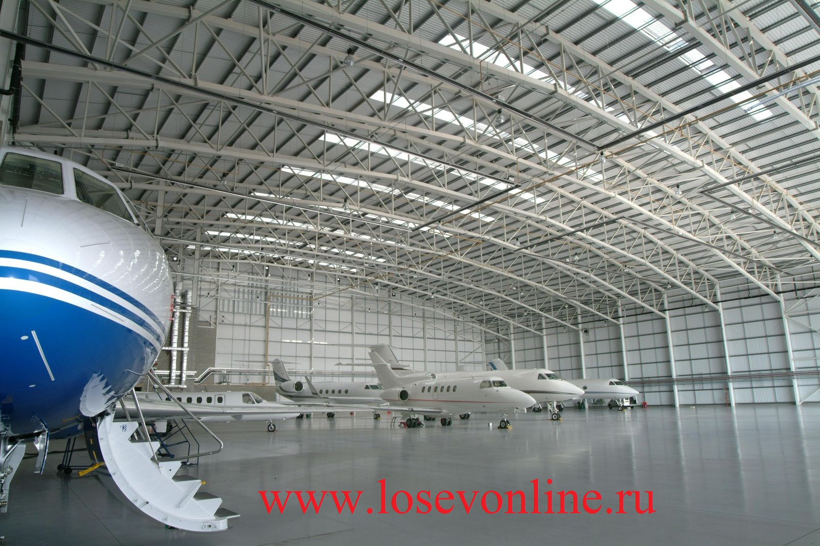

Логичнее, при таких параметрах (габаритах, воротах, температуре зимой) делать такой ангар на газовых обогревателях..
Нет опасности разморозки (протечки).
За бугром так делают. Могу не одно фото выложить...
Был небольшой опыт по таким авио проектам в РФ.
Наши боятся газа, как огня - буквально.
Типо самолёт очень дорогой, нафиг, нафиг газ.
Пусть дороже в разы на круг (с установкой котельной, теплотрассы) и с геморроем (вечная борьба с обмерзанием) но всё на воде.

проектировал, про нафиг, нафиг не по наслышке))) кстати теплых полов тоже не видел делали на ИК на потолке
Losev
Вот нашёл это светлые Solaronics , аэропорт Женева.
Это тёмные (AmbiRad rolleyes.gif ), где-то в Британщине.
