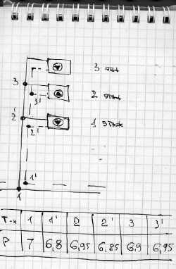

1) Манометром мерил одним: снял батарею и подключил сначала к подводящей трубе, потом к отводящей. Перепад небольшой, но 100% обратный (а иначе как объяснять, что при подключенном радиаторе отводящяя труба горячее?). Вообщем, не стоит сомневаться, что оно так, уж поверьте...
2) То, что вся вода прокачивается через первые подъезды с малой этажностью и находящиеся рядом с ИТП - понятно. Тем более, что никаких регуляторов расхода воды на стояках НЕТ (см. исходое сообщение). От нижнй разводки идут трубы вверх одинакового диаметра и все. Стоят только ручные задвижки. Инженер пробовал "поджимать" их для первых подъездов. Эффект был: вместо -5 батарея стала выключаться при -15. Прогресс! smile.gif Но не снял вопрос совсем... Тем более, что приходит новый слесарь, делается промывка системы и все задвижки опять открыты.
3) Понятно, что надо рисовать, думать и т.д. Но кто ж мне даст всю проектную документацию, если проще послать? Тем более, что обращаться надо и в ЖЭК, и в Теплосеть (ИТП).

1. Перепад "регламентирован" не может быть. Или мы имеем существующий перепад на вводе и под него конструируем систему, или наоборот, от конструкции системы получаем требуемый перепад и учитываем его при проектировании ИТП.
Практически в двухтрубной системе потери очень невелики. Все радиаторы в доме присоединены параллельно друг другу (как лампочки). Сопротивление радиатора в двухтрубной системе очень малое - порядка 100 мм. вод. ст, а сопротивление разводящих трубопроводов выше, в вашем доме будте может быть порядка 2 - 3 метров. А для устойчивой работы сопротивление конечных потребителей (в двухтрубной системе это радиатор) должно быть не менее 70% от общего сопротивления системы. Вот эта цифра - 70% и регламентирована СНиП. Да еще 12 м. вод.ст., который принимается при проектировании сетей.
Для того, чтобы двухтрубная система работала, у радиаторов должно быть повышенное сопротивление. Именно его и создают регуляторы разных типов. Шаровые краны и вентили регуляторами не являются и положение не спасают. Причем регуляторы должны стоять абсолютно у всех приборов в доме. Если хоть у одного не будет - это "короткое замыкание", с разрегулировкой всей системы.
В электросети все наоборот - сопротивление "лампочек" более 90% от общих потерь, поэтому если и снижается напряжение, то тускнеют все равномерно. И КЗ выводит из строя виновника, а не всех остальных.
В Вашем случае явно нужна грамотная наладка системы.

Сергей! Если Вы такой любознательный товарищ, то путь к наладке следующий. Попробуйте замерить параметры (в данный момент времени, например, за какой-то час):
1. Температура наружного воздуха - Тн
2. Температура греющей воды теплосети – Т11,
3. Температура обратной воды теплосети –Т21,
4. Температура Подачи на дом (после теплообменника) – Т12,
5. Температура Обратки с дома – Т22.
6. Температура вдоль магистрали по стоякам (на подаче в стояк и обратки стояка)
Для замеров есть как контактные (дольше мерить), так и оптические термометры.
Приведите эти данные и, я думаю, можно будет с большой вероятностью сказать – чем болен ваш дом.

Зададим вопрос: может ли произойти опрокидывание циркуляции на приборе одного из этажей? Ответ: да. Как это происходит. Обратимся к схеме 3-х этажного здания с двухтрубной системой и нижней разводкой. Цифры давления условные (их сходство с реальными - ошибочно). Если прибор работает нормально, а это для приборов 1 и 3-го этажей, то "насос" естественной тяги направлен в сторону движения воды (от подачи к обратке), для прибора 2-го этажа наоборот, почему? - Он был "заперт" циркуляцией вышележащих этажей ("насосики" естественной тяги подняли давление в обратке и заперли прибор). Почему тогда работает прибор 1-го этажа? - А у него выше перепад давления механической циркуляции (он ближе к магистрали или просто был раньше запущен -для систем с малой устойчивостью и влиянием естественной циркуляции играет роль даже очередность запуска стояков и приборов). Для прибора 2-го этажа произошло опрокидывание циркуляции (она стала снизу вверх). Его "насос" естественной тяги по малому кольцу циркуляции перевернулся и стал качать в обратную сторону.
Да, чтобы быть совсем точным -"насос" приборов 1 и 3-го этажей состоит из еств. тяги малого циркуляционного кольца и большого цирк. кольца - положение прибора относительно магистрали, чем выше, тем больше напор. А чтобы запустить прибор 2-этажа поступить, я думаю, можно следующим образом - перекрыть вышележащие приборы, запустится циркуляция через прибор 2-го этажа, и только потом по очереди открывать приборы вышележащих этажей. Успехов.

To gregory: Теория очень спорная. Я думаю Вы сами это понимаете, потому что не написали давление на 3- ем этаже. И потом выражение "насосики" естественной тяги подняли давление в обратке - это что то новенькое в теории тепломассообмена ... laugh.gif
Очень интересно! Т.е. при небольшом перепаде давления в механической циркуляции, средний этаж запирается от естестной циркуляции радиаторов верхних этажей.

Zeman: Теория очень спорная. Я думаю Вы сами это понимаете, потому что не написали давление на 3- ем этаже. И потом выражение "насосики" естественной тяги подняли давление в обратке - это что то новенькое в теории тепломассообмена.
Нет, ничего не понимаю. Вы наверное по Лыкову с Кутателадзе тепломассообмен изучали. Да, про "насосики" это я сам придумал. А по существу, знатоку тепломассобмена, поспорить слабо?

Цитата(gregory @ Nov 5 2005, 20:26 )
А по существу
1. "Насосик", качающий вверх, на втором этаже может возникнуть только если жилец будет греть отопительный прибор паяльной лампой.
2. Расставил на схеме направления потоков.
zeman верно упомянул давление на третьем этаже (точки 4 и 4`). Давление в (.)4 будет ниже, чем в (.)3, в (.)4` меньше, чем в (.)4.
Выходит, что на участке 4`-3` вода течет от меньшего давления к большему, или же препад 4-4` настолько мал, что "насосик" третьего этажа (с учетом, что система на 3 этаже "реконструирована" со значительным увеличением поверхности отопительных приборов) на самом деле создает физически значимый напор (т.е. 4`>4>3`) , что сомнительно, но не исключается. Но в любом случае, см. п. 1.
Чем дальше читаю эту тему, тем больше убеждаюсь, что здесь либо не хватает объективных данных, а все основано на разговорах ссоседей:
Вот это и неверно. Давление в т 4' выше чем в 4 за счет естественного напора, который я и назвал "насосиком" естественного напора. Естественный напор (как настоящий насос) прокачивает воду через прибор 3-го этажа, при этом повышая, как настоящий насос, давление после себя. Хотя идея Виталия А (с реальным насосиком) тоже имеет право на жизнь, особенно если предположить, что поставили насос на целый стояк, но сомневаюсь.
А я разве про это не говорю? См. внимательно мое сообщение. Хотя, чтобы рассуждать об этом более-менее определенно, неплохо бы сделать гидравлический расчет представленной схемы в условиях, близких к реальным. Я бы это сделал, если бы выдалось свободное время.
Но вопрос не в этом. Вопрос в том, почему на втором этаже "насосик" качает вверх?

в (.)4` меньше, чем в (.)4..... А я разве про это не говорю?
- это же Ваши слова, я говорю об обратном, давление в т.4 меньше чем в т. 4'.
Newenergetik Дата Nov 6 2005, 19:00
Для малого цирк. кольца - точно вниз, а для большого - скорее вверх, чем вниз. Куда направлена результирующая составляющая - надо считать. Расчетов я тоже не делал, все это качественные оценки.

Вообщем, ситуация очень похожая на рисунок gregory с направлением потоков. Вот только он говорит, что сливом можно запустить радиатор на "2-ом этаже". По-моему нельзя, если давление в отводящем стояке больше, чем в подводящем (на уровне врезки "2-го этажа"), и величина этого превышения больше, чем мощность "насосика" радиатора 2-го этажа. Если кому не нравится термин "насосик", то можно назвать это давлением естественной циркуляции (конвекции) - вода остывая опускается в радиаторе вниз и выдавливается в отводящую трубу.

gregory
сообщение 9.11.2005, 17:18
Сообщение #73
Сообщений: 114
Регистрация: 5.6.2005
Из: Minsk
Пользователь №: 842
To Гость_Сергей Дата Nov 9 2005, 13:27
Пытались и так сделать (когда только меняли радиаторы). Да, работает. Но только за счет естественной конвекции ("насосик"), т.е. проток воды через радиатор небольшой. При моих биметаллических радиаторах с большой теплоотдачей это выливается в теплый верх и ледяной низ радиатора. Работать - работает, но так себе.
Нет, Сергей, я думаю, что Вы не поняли. Надо обе трубы радиатора подключить к подаче. Сделать, как-бы, однотрубную схему.
На стояке Вы нарисовали вентиль? Его не ставили. Да и по шее можно получить за это (это уж точно влияет на весь стояк). Вот от слесарей слышал, что похоже так поставили батарею двумя этажами ниже... Но это только слухи. Кто ж мне даст проверить?

3. В первые сутки начала отопительного сезона радиатор грелся изумительно эффективно, впрочем как и все остальные радиаторы квартиры.
4. На вторые сутки с начала отопительного сезона в стояке и одном радиаторе раздался звук сливающейся воды и радиатор остыл. Вместе с тем, слива воды в подвале дома никто не осуществлял. Открыв клапан для стравливания из радиатора воздуха, я убедился в том, что радиатор воздуха не содержит, а находится под давлением холодной воды (!). Температура участка трубы на обратке на ощупь существенно теплее, чем трубы подачи, то есть подающая труба - холодная, а обратная - теплая.
При продолжительном сливе воды из радиатора через стравливающий клапан обнаруживается, что появляется эффект циркуляции и подающая труба разогревается и начинают разогреваться первые секции радиатора. Радиатор - итальянский алюминиевый. Стоит только закрыть стравливающий клапан - радиатор и подающая труба остывают.
Радиатор снабжен терпорегулятором Heirmeir на подающей трубе и запорным клапаном той же вирмы на обратке. Попытка балансировки потоков через радиатор успеха не имела.
Проведен также "смелый научный эксперимент": при закрытом запорном клапане на обратке радиатора стравливание воды через стравливающий клапан приводит к очень быстрому разогреву всего радиатора, но стоит только хоть на 1/4 оборота открыть запорный клапан на обратке - радиатор быстро остывает.
При этом, на температуру не жалуются ни жильцы сверху, ни жильцы снизу. Этажом выше проверял (на ощупь, правда) в том же стояке радиатор достаточно горячий - ничуть не хуже, чем у меня в радиаторах исправных стояков. И у этого соседа на радиаторе установлен терморегулятор Danfos.
Вывод - система разбалансирована, причем, отразилось это почему-то только в моем радиаторе. Что делать-то?
и

Система у Вас двухтрубная? Т.е. в комнате два стояка от которых отходят подводки к радиаторам.
Ответ: да, система двухтрубная - я же в начале своего сообщения сразу написал, что ищу ответа по регулировке двухтрубных систем отопления.

Гость_Владимир_гость_*
сообщение 17.11.2005, 15:42
Сообщение #91
Цитата(Дмитрий Селезнев @ Nov 17 2005, 14:38 )
Вода как и эл-во идет по пути меньшего сопротивления, т.е. если она к Вам не идет, то у Вас большое сопротивление. Логично? А у соседа сопротивление меньше и он живет припеваючи. Вот и вся разгадка. wink.gif wink.gif
Получается по Вашей версии так, что сопротивление большое только у одного меня во всем стояке.
Вопрос тогда: почему в первые сутки с начала отопительного сезона система в этом стояке работала исправно? Наполняется система в стояке за несколько минут, следовательно в течение суток прошел не один цикл циркуляции при тех же значениях сопротивлений у меня и у соседа, как Вы выражаетесь.

Прошу прощения, еще одна поправка к Вашему суждению: вода ко мне идет! Но... по обратке.
Обратка всегда теплая при открытом клапане терморегулятора и открытом запорном клапане на обратке. Посмотрите, пожалуйста, внимательнее мое живописание "смелых научных экспериментов". wink.gif
Ответ: в первые сутки отопительного сезона систему запускают на промыв, т.е. пускают воду с большой скоростью, для того, чтобы вымыть возможные отложения, образованные в течении лета. В таком режиме напор в системе намного выше и даже wink.gif Ваш радиатор "прошибает".
ДА!
Выходит она у Вас идет и по обратке и по подающей, но нам важно не это, а важна циркуляция!!!
Последнее высказывание меня запутало, я так понимаю, что при открытых клапанах на подаче и обратке, сливая воду через воздушник, Вы заметели, что обратная подводка прогревается быстрее. Т.е. у обратной подводки сопротивление меньше чем у подающей, так и должно быть. Но как это влияет на сопротивление всего узла? На основе Вашего эксперемента вывод не сделаешь.
Клапана у Вас установлены по стрелкам на корпусе? Конечно хорошо бы фото узла.

Вполне возможно что некие твердые включения засорили вашу регулирующую арматуру на радиаторе и вода в него плохо заходит
а вот почему обратка теплее, тут возникает обширный простор для фантазии
не видя проблемы в живую можно нагородить чего угодно,
простого решения вам на форуме врядли найдут,
скорее всего вам надо найти в местном ЖЭКе адекватного человека и с ним совместно попытаться решить данную проблему.
вопрос а разве в квартире не было проектных радиаторов?

К слову: радиатор был проверен, воду из стояка сливали, клапана разбирали и чистили, невзирая на их девственную чистоту. wink.gif Правильность установки проверена. Претензий ко мне сантехники, обслуживающие дом, не имели.
ДА!
Не верю, извините.
"Выходит она у Вас идет и по обратке и по подающей, но нам важно не это, а важна циркуляция!!!"
"...я так понимаю, что при открытых клапанах на подаче и обратке, сливая воду через воздушник, Вы заметели, что обратная подводка прогревается быстрее. Т.е. у обратной подводки сопротивление меньше чем у подающей, так и должно быть. Но как это влияет на сопротивление всего узла? На основе Вашего эксперемента вывод не сделаешь...."
НЕТ! Сливая воду через воздушник, я замечаю, что ПРЯМАЯ - ПОДАЮЩАЯ ТРУБА НАЧИНАЕТ РАЗОГРЕВАТЬСЯ

Я вот тут с эскизам финтазирую на эту тему как раз: о возможном месте засорения.
Возникает несмелая гипотеза о засорении магистральной трубы обратки в моем стояке ниже моего радиатора, но выше радиатора 7-го этажа (я живу на 8-м). Хотя... как такое сечение и чем можно засорить...?
Однако, если такое предположить, то объяснение появляется, на мой взгляд:
этажи ниже меня имеют нормальную циркуляцию из подающей трубы через свои радиаторы в трубу обратки. А вот верхние этажи получают циркуляцию исключительно через мой радиатор: столб воды в обратке в 9 этажей над моим радиатором не может слиться вниз по обратке и находит себе ближайший путь с малым сопротивлением: через мой радиатор от обратки в подающую магистрать. При этом, охлажденная вода с верхних этажей, естественно, подмешивается к горячей воде подающей трубы и верхние этажи получают несколько недогретую (охлажденную), но все же горячую воду. Пока на дворе не холодно - тепла в квартирах хватает и никто не жалуется, а батарейки на ощупь впаолне теплые.
В этой ситуации через мой радиатор вполне себе благополучно циркулирует охлажденная вода из обратки, вот один я и жалуюсь на жизнь.
В тот момент, когда в этих условиях, я начинаю стравливать воду через воздушник баланс в моем радиаторе изменяется, часть воды обратки отводится в воздушник и через прямую подачу в радиатор начинает поступать горячая вода.
Чем не версия?
Все гораздо проще! Ваш узел имеет большое сопротивление, вот по нему вода и не циркулирует!
Чем не версия?
Хотя не буду в Вас убивать Пуаро и Шерлок Хомса, своими банальностями. Глядишь детектив напишите smile.gif

Дмитрий, ценю Ваш искрометный юмор, и яркий конструктивизм, замеченный мною еще при Вашей дискуссии с Сергеем. wink.gif
Полагаю, Вы все же невнимательны: вода в моей системе циркулирует, но из обратки в подающую систему, по моему мнению это доказано и даже засвидетельствовано сантехниками дома.
Причина же такого явления пока не выяснена, за этим я сюда и обратился. Совершенно справедливо было замечено другим участником выше, что заочно такие диагнозы не ставятся и не лечатся, однако же, разумное слово и жизнеспособная версия могут подсказать ответ пытливому уму.
Если у Вас, Дмитрий, нет иных суждений, кроме уже высказанных, прошу Вас воздержаться от дискуссии, со мной, непросвещенным, и послушать мнение других уважаемых участников форума, с помощью которых я надесь все найти разгадку в этой детективной истории, как Вы изволили выразиться. wink.gif
Гость_Дмитрий Селезнев_*
сообщение 17.11.2005, 17:41
Сообщение #99
Есть диагноз, есть причины, есть следствия. Во первых это почему то вдруг возникло, в новостройках. Во второх потому, что все занялись повальными переделками, без наказано, как я писал ранее. Порой такие переделки не грамотные вот и не работают. Теорема доказана! tongue.gif
Ваш случай иной, чем у Сергея т.к. квартира расположена не на нижних этажах, которые при двухтрубных системах, являются не благоприятными.
Такое возможно, если не соблюдена правильность установки арматуры (по стрелочкам), т.к. конструкция арматуры работает хорошо на прохождение жидкости в одну сторну и оказывает большое сопротивление на проход в другую.
Вода не циркулирует или прохо циркулирует (как будет удобно) из за высокого сопротивления, вызванного не правильной установкой арматуры или большого сопротивления крана (с виду не отличишь, только по характеристикам) или засора. Засор исключается, т.к. Вы проводя эксперемент доказади, что жидкость течет как через подающую трубу, так и через обратную. Кран у меня вызывает сомнения.
