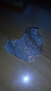

Секретная технология. Делаем килогранулу из 50гр канцелярского силикатного клея. Уже семнадцать личных рублей на народ потратил. Через двое суток примерно на 1/4-1/5 выпарилось.
Только ни слова американскому читателю! Кругом шпиёны. Ни слова!

Форсировал исследование. Выдавил невысохший клей и ай-да руками смывать остаток. Смывается "на ура", но мееееедленно мееееедленно.
Понимаю так, что клеит этот клей только тогда, когда контачит с например цементом, гипсом, деревом, деревосодержащей бумагой и т.д.
А вот когда контачит только инертной поверхностью, то уже не клеит, но просто выпаривается и густеет, густеет, густеет... Похоже на то.

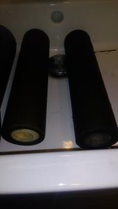

Меняю картридж на 5 микронов и решительно заливаю пять кубиков жидкого стекла! blink.gif

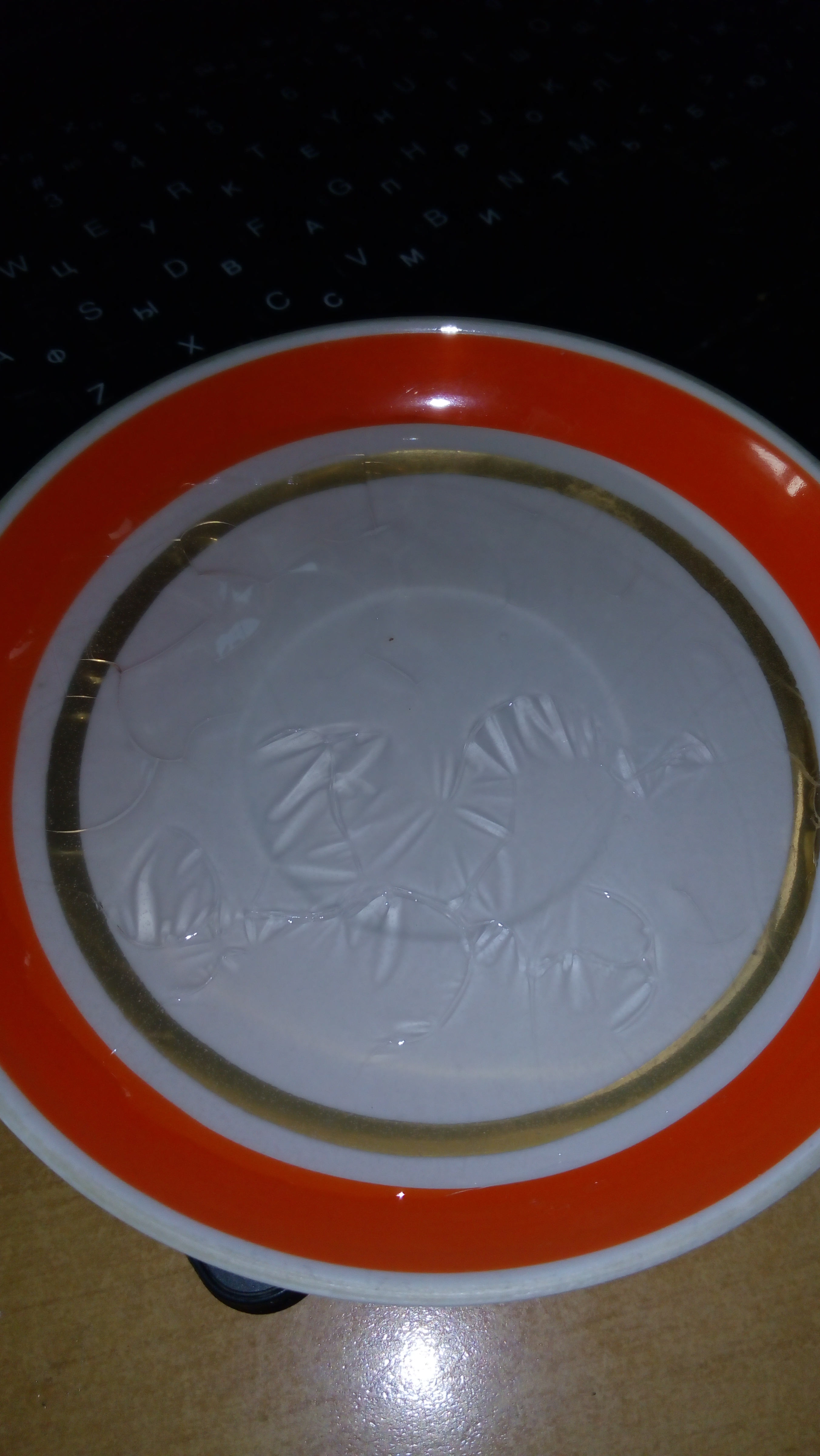

А тем временем, эксперимент по выпариванию воды из покупного клея ознаменовался полным и безоговорочным промежутошным успехом! Килогранула выглядит вот так, как показано на фото. Вчера, при устранении ошибки F-75, выяснилось, что прививку можно провести двумя способами. Либо воспользоваться гнездом воздухоотводчика на коллекторе, при наличии оного, или заложить килогранулу в картридж. Так как времени на добычу килогранулы не было, силикат, в жидком виде, был привит в застойную зону коллектора.

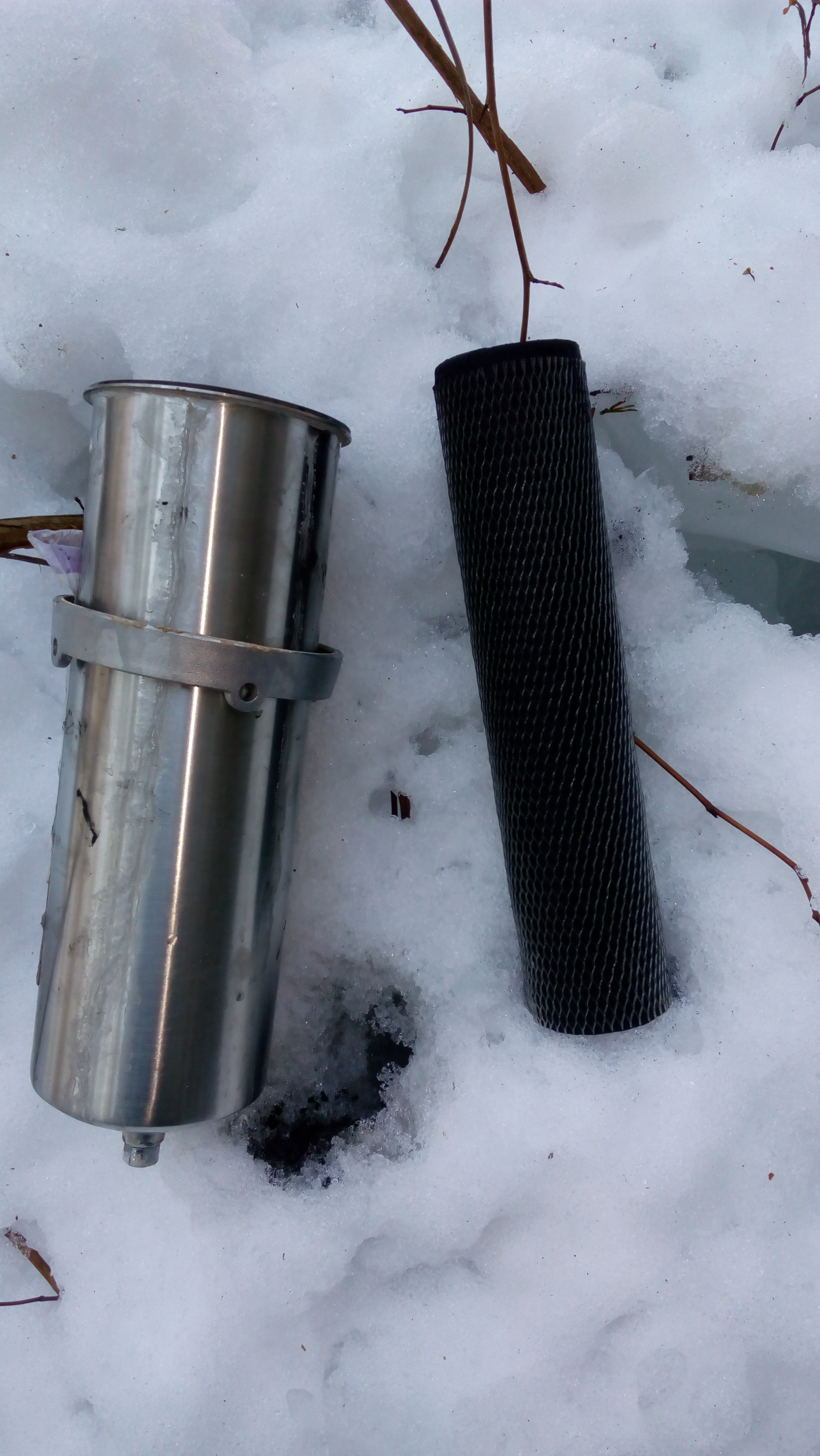

И более того. Конструкция колбы фильтра из нержавейки не предполагает применение жидкого клея. Потому что в колбе отсутствует внутренний направляющий стакан. В пластиковых колбах такой стакан есть. Поэтому, если мы хотим заряжать колбу какими-либо агентами и реагентами, лучше применять фильтры с пластиковыми корпусами.

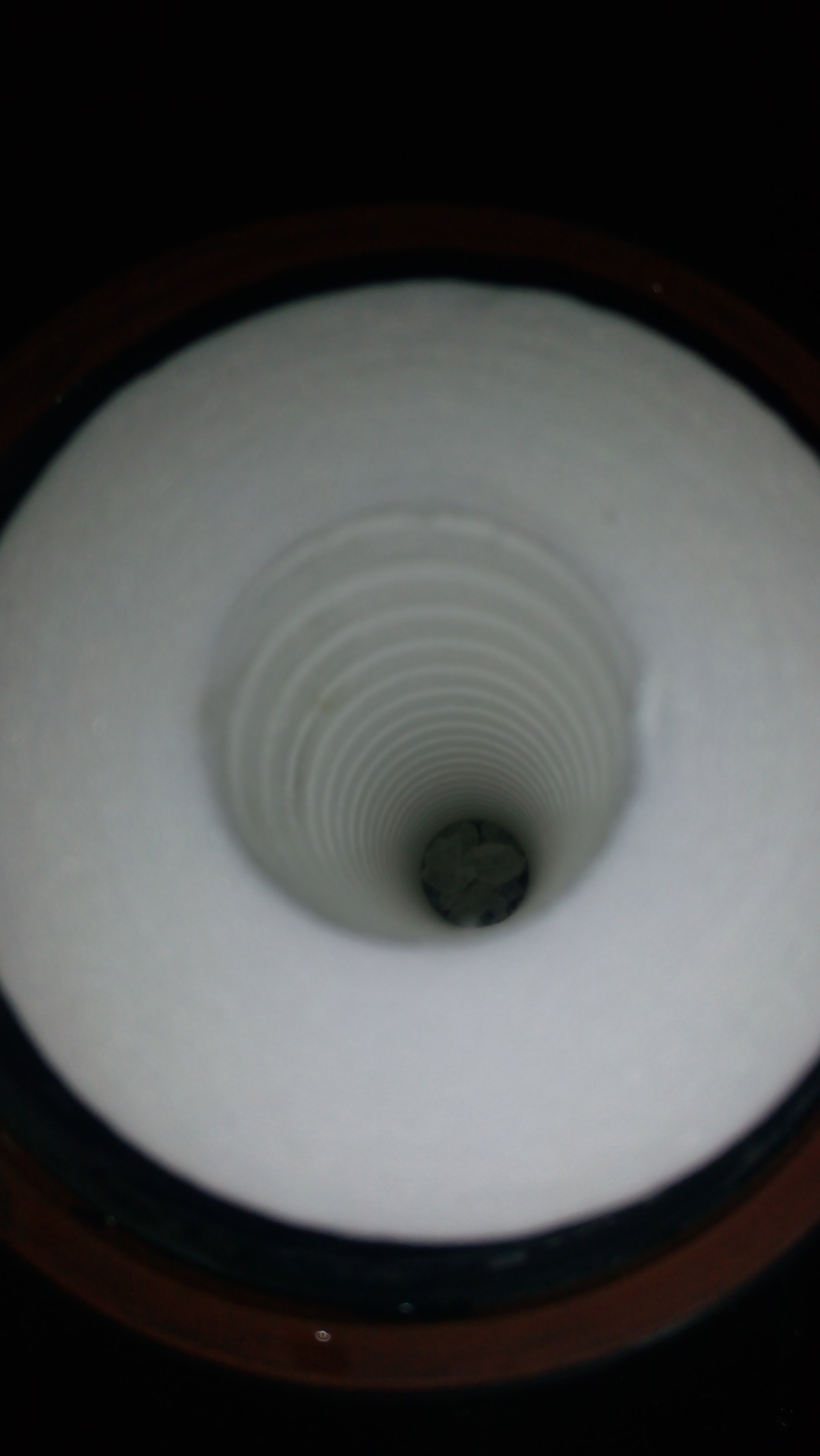

Итак, вот этот направляющий стакан.
Его объём вполне достаточен для расположения в нём части килогранулы.
Зона расположения стакана, не сказать что б проточная. Но заменва теплоносителя там всё рано происходит. Очень медленно. Но происходит. Что собственно и требуется, при учёте ещё одного момента. Килогранула сама по себе будет очень неохотно размыливаться.
На фото корпус холодного фильтра с прозрачной колбой. Просто в прозрачной колбе видно место расположения килогранулы. Хотя есть и горячие прозрачные колбы.

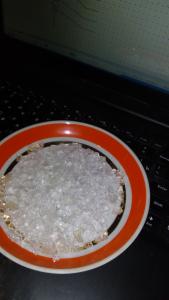

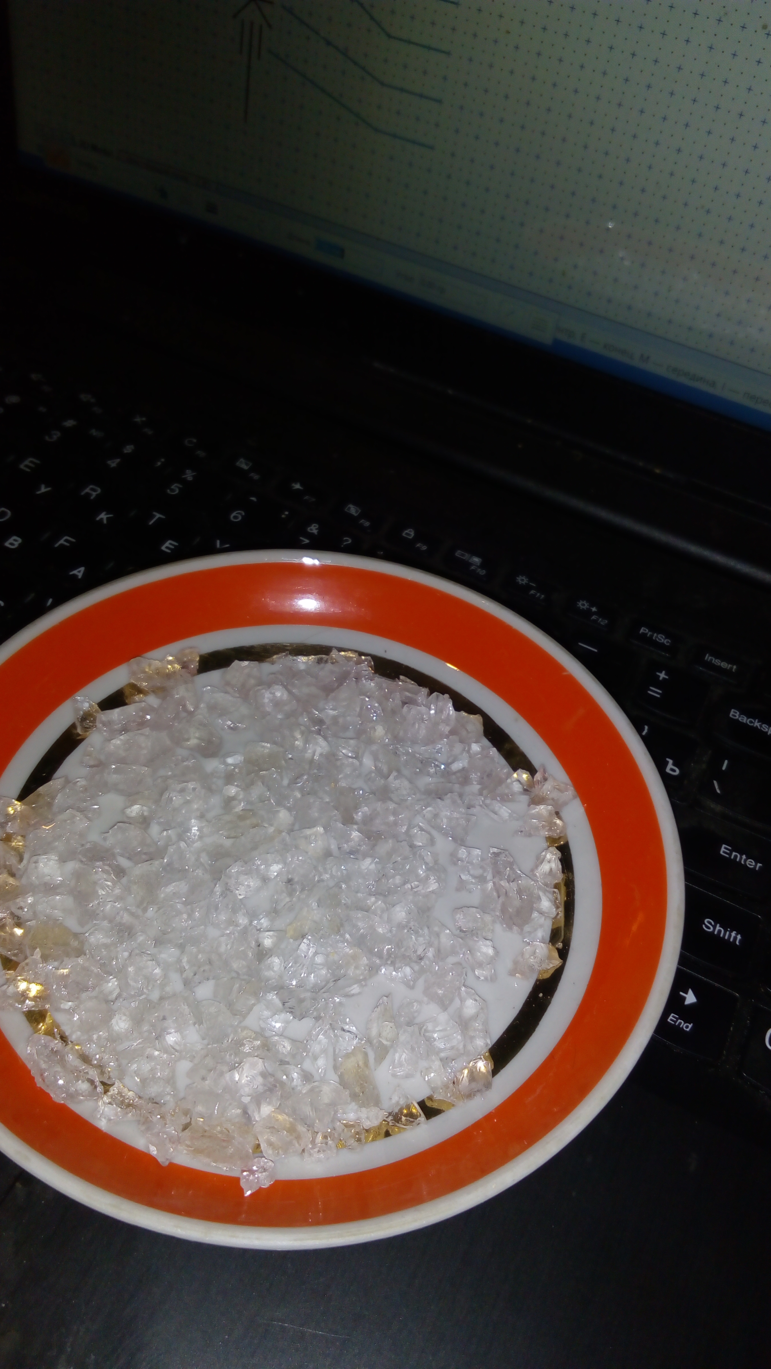

А вот так килогранула превращается в гранулы. Срок изготовления 3 суток, если эту килогранулу неспеша выпаривать на батарее радиаторе отопления и потом просто разломать-покрошить её руками(можно даже в перчатках).
Эти гранулы уже можно засыпать и в колбу, и в застойные участки системы, и (!!!) даже в сетку фильтра-грязевика. Вот.
Только прошу без аплодисментов впереди ещё большая работа бактерии на подходе mellow.gif

Не удержался. Сердце было неспокойно. Заехал. Проверил. Размыло за сутки.
Причём, левый, новый, пятимикронный картридж, после всего одних суток выглядит не намного лучше правого одномикронного, работавшего примерно полгода...
Решил не останавливаться на достигнутом!
