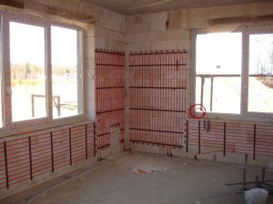

Цитата(jota @ 29.5.2009, 13:17) [snapback]393779[/snapback]
По-моему электрокабель.
Но крепить прямо к блокам наружной стены - это отапливать и улицу. Надо было слой изоляции, а на неё кабель.
Решение не оригинальное - были и такие, когда хозяин не хотел видеть никаких приборов отопления.....
По-моему и в Норильске дома строились с тёплыми стенами
Это не кабель, это водяная система. И что касается теплоизоляции - надо быть очень аккуратным утепляя внутреннюю часть помещения, тем более что сами стены должны быть утеплены снаружи дабы обеспечить низкий уровень тепловых потерь. Это российская типичная практика вместо утепления делать приборы отопительные мощнее smile.gif А если стены адекватные, то можно уже и за комфорт биться и их утепляя.

Если еще вернуться к фото #8?
При тепловой изоляции нанесенной после трубной решетки.
Пусть (для простоты) трубная решетка находится в воздушной прослойке.
Тогда появляется возможность регулирования температуры в воздушной прослойке низкотемпературным теплоносителем (20-25*С). Тепловая энергия на этом температурном уровне обычно выбрасывается в трубу или рассеевается в тепловых сетях (считается бесплатной). При таком "двухступенчатом" отоплении существенно снижается, а с учетом внутренних тепловыделений может и непотребоваться высокотемпературное (70-60*С) отопление внутри помещения. Доводка помещения до заданной температуры может осуществляться притчным воздухом.
"Тонкая" наружная стена не дает теплопуступлениям от солнечной радиации "затухнуть" в массиве стены.
Такое решение позволит существенно повысить СОР ТН.
Фактически получается стена с регулируемым к-ом теплопередачи.
Это что в стене два контура? Этож тыщу лет окупаемости.
В стене один. Доводка помещения по температуре вентиляционным воздухом.
Про окупаемость трудно сказать однозначно. Все зависит от управления контурами. И замещаемого варианта.
Затухнет в теплоизоляции как миленькая или в - будете улицу отапливать.
Между решеткой и наружным воздухом нет тепловой изоляции. Только кладка.
Будете улицу отапливать? А, что такое система отопления здания, как в итоге не отопление улицы?
Только здесь вместо того, чтобы сразу выбрасывать тепловую энергию в трубу котельной или градирни ее используют.

Цитата(Бойко @ 9.6.2009, 18:22) [snapback]397946[/snapback]
Только кладка.
Я не понял куда делась изоляция, но суть дошла, думаю экономии не будет, расположенный без изоляции контур за зиму потеряет гораздо больше чем наловит в переходный период а если класть энергоэф кирпич эт тож что с изоляцией.
