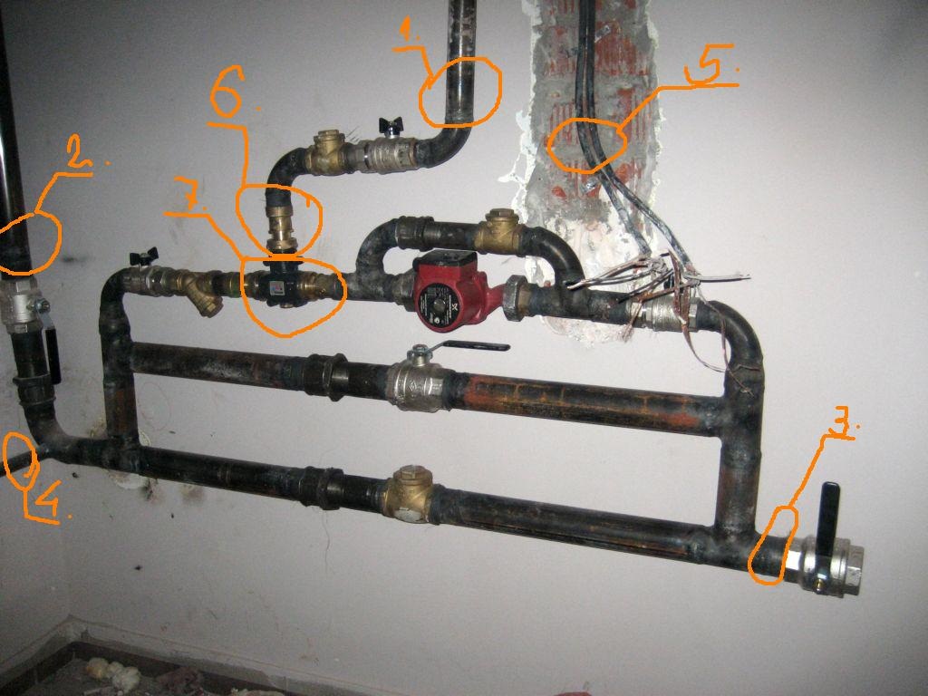

Цитата(Lyko @ 4.10.2012, 19:57) *
Недо-разглЯдели вы фото. Функционал "узла" гораздо шире ..беготни во время отключения света. .. .
Ну, ни чего не понял.
Уважаемый, "Григорий Константинович", прошу Вас, переведите на технический язык "южнорусский говор" "народной смекалки". А я пока Оперу напишу.
Ув. г-н Lyko, надеюсь не затруднит ответить на несколько вопросо по узлу обвязки циркуляционного насоса (смотрите вложенную фото).
позиции 1...4. Указать направление теплоносителя.
позиция 5. Для чего так много кабелей.
позиция 6 Что это (красивая деталь).
позиция 7. Что это за деталь (Узел). Спасибо.
Предположу, что уважаемый Григорий Константинович имел в виду ..такой узел только с шаровым краном на байпасе. Который нужно ..срочно открывать при внезапной остановке насоса, чтобы циркуляция (ЕЦ) пошла через байпас.
Хотя "смекалка" предполагает и обратный клапан малого сопр. вместо шарового крана. В этом случае, переход на "ЕЦ" происходит "автоматически".
... надеюсь не затруднит ответить на несколько вопросо по узлу обвязки циркуляционного насоса (смотрите вложенную фото).
..25 Стрелок, однако. Вручную. blink.gif Сразу предупреждаю, весь"мопед не мой", "ноу-хау" является лишь ..совмещение указанных выше вариантов:
Байпас с шаровым краном + байпас с обратным клапаном. Причины такого совмещения - см. выше.
Также писал, что "наворот" с трубой сверху - инициатива хозяина дома по комбинированию циркуляции ЕЦ/ПЦ бойлера (труба сверху) и что-то с летним режимом. По этой причине могу тоько предположить, что поз.7 - это термостат. клапан ESBE, а красивая штука поз.6 - набор переходников подсоединения.
Осталось непонятным, для чего (?) обратный клапан на трубе сверху (обратка бойлера).
Вот крупнее :

Обвод насоса (который байпас) тоже варили под диктовку хозяина?
Сообщение отредактировал ЁЖик - 6.10.2012, 8:37
И пальцем не трогал! (писал же об "инициативе" хозяина). - Удаленный "шеф-монтаж" СО. rolleyes.gif Интернет это позволяет.

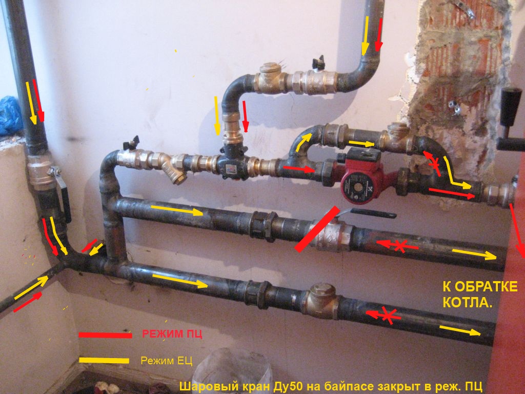

"Стенограмма" о ..запуско - наладке:
..Во первых, даже при 70 град., очевидно, бОльшая часть воздуха из т/н все-таки ушла, потому что котел работает ровнее. Первый этаж начал прогреваться, но не сильно. Наверху было 26 град., на 1м этаже - 16.
Подключил насос через выключатель (автомат), поставил температуру на 81 град. После чего выключил насос. И система стала работать заметно лучше!
...Краны на обратках верхнего правого крыла и бойлера - на 15 град. от положения "закрыто". Последняя батарея в нижнем правом крыле, через которую возврашается т/н сверху. тоже слегка прикручена. Ну, еще покрутил батареи на втором этаже, чтобы уравновесить их по теплоотдаче. За полчаса на 1-м этаже не прогрелась только предпоследняя батарея. но уже надо было бежать. Завтра посмотрю еще раз.
Тут еще проблема в том, что у меня пока нет дверей, а на 1м этаже вообще открытое пространство - кухня гостиная без перегородок. И теплый воздух снизу может без помех уходить наверх.
в общем, ЕЦ - страшная сила , остается надеяться, что с 1м этажом я смогу разобраться
...На фото краны стоят в положении "ЕЦ", т.е. насос отключен. Циркуляция идет через шаровый кран Ду50 на средней трубе. Когда насос включается, этот кран закрывается. Обратный клапан есть на основной трубе (внизу) в обход всей насосной группы и второй клапан в обход самого насоса.
Пока проблема была как раз с принудительным режимом. Что-то не так происходит... В ЕЦ все прогревается более менее равномерно, если прикрыть (не до конца) магистральные краны верхних крыльев системы.
....Просто по первому впечатлению, без насоса лучше работает. Возможно, нужно до конца отладить баланс всех крыльев системы, а потом уже пробовать с насосом. Может быть, насос усиливает существующий дисбаланс. Или просто при таких диаметрах труб ЕЦ быстрее прокачивает такие объемы воды, чем насос. Не знаю.
Сегодня был там, - в режиме ЕЦ 1й этаж прогрелся окончательно, правда пока все равно батареи на 2м этаже горячее. При отстутствии дверей и открытом пространстве 1го этажа - внизу 19 град., наверху 26. Котел стоит минут 15, потом включается.
А вот и информация о "самопале" с термоклапаном ESBE :
Этот клапан термостатический ESBE VTC531 (см. фото в предыдущем сообщении), он на вид красивый и термометры удобно смотреть. Но у меня из-за него очередная головная боль приключилась. Невнимательно прочитал описание. Почему-то я был уверен, что он просто подмес (верхний патрубок) открывает. Оказывается, он еще и входной патрубок зажимает! Пока температура на выходе не достигнет заявленного номинального значения. А я-то не могу понять, почему у меня от насоса никакого толку...

Сообщений: 33515
тут собственно линия с ОК и краном дублирующие- проще на ту "что с ОК " поставить кран и просто его так же закрывать при ПЦ. И при ЕЦ его МС невелико(полнопроходной же брать надо), и кольца второго не будет при ПЦ через закрытый этот кран.
Вариант, которым недоволен был ув. Григорий Константинович, опИсывая неудобство ручного управления. Линия с ОК позволяет снять этот вопрос. И пользоваться любыми режимами. Но главное - не мешать режиму ЕЦ, и шар.кран отвечает И этой задаче.

вы не услышали.
Что ж кран при ЕЦ открыт? что б потом самому, как только услышит, что насос заработал, то закрыться самостоятельно, не докучая хозяину? Или работать контуром параллельным насосу и крутить мимо системы и котла теплоноситель от выхлопа насоса на всас насосу. даже если этих терминов и нет?

Цитата(инж323 @ 7.10.2012, 1:33) *
вы не услышали.
Точно, глуховат стал.. blink.gif Именно при ЕЦ кран и должен быть открыт. Перед включением насоса он закрывается вручную. В случае "внезапной" остановки насоса циркуляция (ЕЦ) идет только через ОК снизу (на фото).

А такие косяки (?) будут "проскакивать"
Три бойпаса для насоса- мелочь но приятно.
И если с двумя большими понятно: узнали что электры не будет еще неделю- открыл шаровой кран и не теряю 3 мм водяного столба))))))))))))
То маленький- просто смех.
Нижнего на схеме (с обратным клапаном малого сопротивления) хватило бы с головой. Остальное -лишние деньги
