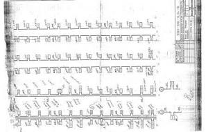

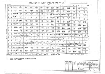

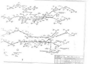

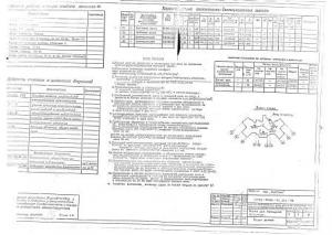

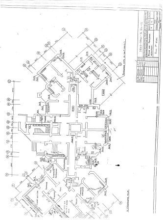

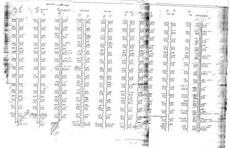

Aleksandr_Kr
сообщение 1.3.2010, 14:59
Сообщение #186
Сообщений: 94
Регистрация: 29.11.2008
Из: СССР
Пользователь №: 26028

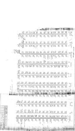

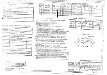

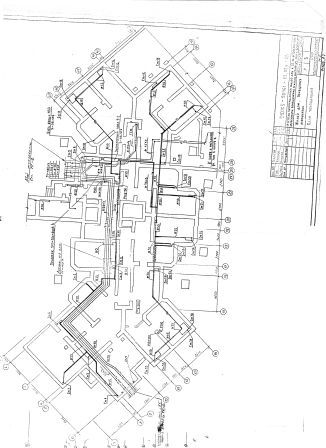

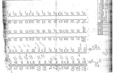

 Вот сканы.

А теперь нужно сравнить бы натуру со схемами стояков - какие и как уже изуродовали стояки.
Для "подстраховки" принятия "Решения" не хватает ещё такого же замера от ТП в морозу (и есть ли там "срез" по факту "верхнего излома").
То что есть у "инициативной группы" сейчас, это как "переходной период" и он вроде точки "излома" графика "на лето" (нижнего излома)
И есть два варианта:
  • Заставить вернуть систему в исходное состояние (что мало желательно - спорить до смерти с "верхними"). Возможно некоторых придётся и потревожить.
  • Все узлы приборные (кроме ЛК) сделать с трехходовыми вентилями с термостатом со смещённым замыканием по диаметру стояка или подводки и с Kv>5-6 хотя бы. Таких сегодня много у фирм разных есть
От балансировать стояки по факту (можно и самодельными "регуляторами с кольцевым зазором") = по деньгам своим установить "регуляторы - ручные или автоматические. Потом попить чай. blink.gif
Сообщение отредактировал Kult_Ra - 1.3.2010, 15:49

Цитата(Aleksandr_Kr @ 1.3.2010, 13:59) *
 Вот сканы.
Слишком сжали. При увеличении всё размазывается и потом....... JPG.
Попробуйте открыть у себя в компе первичные сканы и засейфовать как GIF, а потом не сжимая клейте в пост

Слишком сжали. А проку от этих сканов? Без них или с ними - картина не меняется. Они "для принятия решения" не нужны вообще. Бесполезная трата энергии.

Aleksandr_Kr
сообщение 1.3.2010, 21:51
Сообщение #200
Сообщений: 94
Из: СССР
 В среду с 19-00  будут проводиться творческие встречи с жильцами, там то  все и зарисуем.
 В доме 82 квартиры  если на каждую квартиру тратить хотя-бы по 5 минут получиться 6.5 часов
думаю что за один вечер все не осилим, придется растягивать этот процес на три-четыре дня rolleyes.gif
 Что касается рамеров в мороз. Я и сам понимаю что надо-бы но не уверен что они (морозы) еще будут, Кубань.
 Файлы со сканами попробую перезалить.

  В продолжение темы. спешу сделать отсчет по результатам осмотра СО верхних 7 этажей 14 этажного дома. Из 82 квартир осмотр был произведет 36 квартирах.
 Результаты; В 11-ти квартирах СО осталась в проектном виде. У остальных 25 квартирах СО была переделанна с заменой конвекторов на чугун, алюминий и биметал.
Из 25 квартир с переделками только у 6-ти стоят байпасы.
Если посмотреть в проект на  план стояков, то видно что через каждое помещение проходит два стояка однотрубной СО с последовательной установкой конвекторов на каждый стояк.
По факту у передельщиков, батареи висят только на одном стояке , на том   который ближе от угла к окну. Второй стояк проходит транзитом.
Таким образом получается что от одного стояка D 25 мм пытаются прогреться все 14 этажей.
Если я все правильно понимаю, не вдаваясь глубоко в расчеты,  получается что  тепло текущее по трубе до всех не доходит, вода переохлаждается дойдя до середины дома.
Как решить проблему? я думаю есть два варианта, либо увеличить расход , либо поднять температуру подачи. Но и то и другое приведет к терегреву верхних этажей.
 Вот такой вот монолог.   Сижу думаю, что оптимальнее будет сделать?
 Расход или температуру подачи менять все равно придется потому как люди в погоне за дизайном пересели из положенных  двух стояков на один стояк. Столобыть мощность стояка надо поднимать.
Заставить жильцов за счет ТСЖ привести СО в проектный вид?  Видел сейчас есть современный  довольнотаки симпатичные конвектора.
Или каждому установить байпас с термовентилем?
Еще есть вариант, посадить  верхние этажи на один стояк, а нижние переварить на второй стояк. Тем самым распределить мощность по стоякам.
Не знаю понятно ли рассказал?  Что думает по этому поводу уважаемое сообщество?
