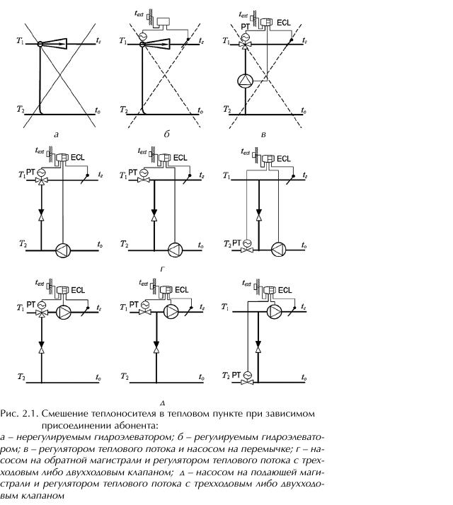

В продолжении эпопеи с СО нашего дома.  Значит, был сделан технический осмотр всей СО  Путем пересчета теплопотерь дома и  показаний теплосчетчика было установленно что дом систематически не добирает из ТС примерно 25-33% (при разных температурах на улице)  необходимого тепла в следствии нехватки циркуляционного давления.
 Предлогают установить насос и смесительный узел, но есть проблема. В теплопункте нашего дома теплотрасса делится на две трассы одна заходит к нам, а другая идет к соседнему дому который находиться в плотную с нашим домом. Так вот  установкой  насоса на наш дом, мы можем просадить давление в соседнем доме.  Закрытую систему с ТО делать не хочиться и не можиться по причине отсутствия денег.
Есть предложение сделать на входе в  наш дом смесительный ресивер. Хочиться услышать мнения специалистов на этот счет. Существует ли практика по этому вопросу?

На вводе регулятор расхода/давления, обратный клапан, насос с перемычкой. На обратке регулятор давления. Регуляторами даления обеспечиваете невмешательство в наружные сети, насос с перемычкой увеличивает расход и повышает среднею температуру теплоносителя (как вариант) в системе Вашего дома. Вот как-то так, более опытные меня поправят если ошибся.

  Studentik, спасибо за ответ. Стандартная схема подключения ТП к ТС мне извесна. Хотелось бы обменяться мнениями  по подключению дома через смесительный ресивер.
 Наблюдая за развитием темы складывается мнение что  не всем специалистам извесно что  такое  "смесительный ресивер"  ? huh.gif

Цитата(Владимир Борисович @ 4.2.2010, 21:51) *
Тема создана объединением схожих по смыслу тем. В данной теме находится описание проблем с действующими системами отопления и предложенные форумчанами решения.
В начале каждой новой проблемы (ситуации) расположено краткое описание проблемы.
Надеюсь, тема будет полезна как потребителям, так и специалистам.
Тема №1
Стр. 1-4
Некоторые итоги хол. января. Низкие температуры нынешнего января показали, что из-за недостатков качественного регулирования систем многоие эксплуатационники выходили из положения двумя способами. В первые два, три дня резкого падения наружных температур внутренние опускались медленно. Примерно на два, три градуса за эти дни. Но когда была исчерпана теплоемкость ограждений стало очень плохо. Температура в т\сетях отставала от графика на 20- 25гр. Обзвонив знакомых эксплуатационников выяснил следущее: из восьми опрошенных, на зх обьектах приняли решение рассверлить сопла элеваторов и на 2х из них порвали радиаторы. На одном срочно врезали насос на подачу и говорят вышли из положения. На одном эксперементировали с подмесом на элеваторе, но ничего не добились,На остальных ничего не делали, сидели в холоде.
Вот отсюда и вопрос,как правильно вести себя службам эксплуатации в такой ситуации? Можно ли решать проблему насильным путем, устанавливая насосы для таких случаев и качать большее количество воды. А службы эксплуатации пока у нас вот такие, какие есть.
Подавляющее большинство зданий присоединены по зависимой
схеме со смешением теплоносителя до температуры tг<Т1. Ранее для
смешения воды устанавливали водоструйные насосы (гидроэлеваторы)
нерегулируемые (рис. 2.1,а) и регулируемые (рис. 2.1,б). Вследствие нее
работоспособности (перечеркнуто сплошными линиями) первых и нее
эффективности (перечеркнуто пунктирными линиями) вторых в двухх
трубных системах отопления с терморегуляторами широкое распроо
странение получили схемы с насосным смешением воды. Основными
причинами невозможности применения гидроэлеваторов в двухтрубб
ных системах является несовместимость гидравлических режимов обоо
рудования и недостаточность напора для энергоэффективного сочетаа
ния клапанов (терморегуляторов у отопительных приборов и автоматии
ческих балансировочных клапанов на стояках либо приборных ветках).
Гидроэлеватор работает при постоянном гидравлическом режиме, а терр
морегуляторы в двухтрубной системе создают переменный гидравличее
ский режим. Поэтому сделан вывод о недопустимости применее
ния элеватора на абонентском вводе, если система отопления оборуу
дована термостатическими клапанами.при автоматическом регулировании систее
мы, ее следует присоединять к тепловой сети через смесительный насос.
Это требование соотносят не только к двухтрубной, но и к однотрубной
системе отопления. Обусловлено это тем, что в однотрубной системе с
терморегуляторами, которые обязательны к установке, работа
гидроэлеватора также неэффективна. При таком сочетании
оборудования невозможно устранить колебания давления теплоноситее
ля, создаваемые работой терморегуляторов. Эти колебания хоть и в знаа
чительно меньшей степени, чем в двухтрубной системе, все же приводят
к перераспределению теплоносителя между стояками либо приборныы
ми ветками, снижая энергоэффективность системы. Для устранения пее
ретоков теплоносителя в однотрубной системе отопления
следует применять автоматические клапаныыограничители расхода. Соо
четание элеватора с терморегуляторами и клапанамииограничителями
(регулятор расхода) делает систему отопления неработоспособной, поо
скольку элеватор не в состоянии обеспечить минимальные требуемые
потери давления на регуляторе расхода (примерно 20 кПа).
Недостатком гидроэлеватора является также его высокое гидравв
лическое сопротивление. Необходимость поддержания перед ним поо
вышенного давления в теплосети не лучшим образом отражается на
герметичности устаревших трубопроводов и оборудования, что привоо
дит к повышенной аварийности. Так, 90 % аварийных отказов прихоо
дятся на подающие трубопроводы.
Особую группу устройств на абонентском вводе представляют регуу
лируемые гидроэлеваторы (рис. 2.1,б). С гидравлической точки зрения
и современного технического оснащения систем отопления зданий, они
имеют те же недостатки, что и нерегулируемые. Их применение как в
новом строительстве, так и при реконструкции не имеет перспективы,
поскольку согласно правительственной программы поэтапного оснащее
ния систем отопления средствами регулирования тепловой энергии
[13] все системы отопления должны быть с терморегуляторами, а их раа
бота несовместима с гидроэлеваторами. Поэтому, установив гидроэлее
ватор сегодня, его необходимо будет заменить смесительнооциркуляции
онным насосом завтра.
Насос в схеме присоединения абонента позволяет применить наибоо
лее энергосберегающие автоматизированные решения по регулированию
систем абонента, учитывая погодные факторы по датчику температуры
наружного воздуха, тепловые характеристики здания и теплогидравличее
ские характеристики систем. Появляется возможность не только качестт
венного, но и качественнооколичественного регулирования системы
отопления практически в любом диапазоне, учитывая специфику
теплового режима здания и помещения при одновременном сокращее
нии потребляемого теплоносителя.
Принципиальные схемы включения насосов показаны на рис. 2.1.
Благодаря появлению малошумных бесфундаментных ступенчато либо
автоматически регулируемых насосов эти схемы повсеместно вытесняют
схемы с гидроэлеваторами. Насосы, за счет универсальности и гибкости
управления, позволяют решать любые задачи регулирования систем абоо
нента. Соответственно под эти задачи выбирают место установки насоса.
Наиболее применяемые схемы смешения теплоносителя показаны на
рис. 2.1,г и 2.1,д. Необходимая температура теплоносителя в системе отоо
пления устанавливается электронным регулятором ECL по заданному
температурному графику путем воздействия на трехходовой либо двухх
ходовой клапан регулятора теплового потока (РТ). Чаще используют
двухходовой клапан вследствие лучшего обеспечения требуемого расхоо
да теплоносителя в системе отопления с необходимой температурой.
