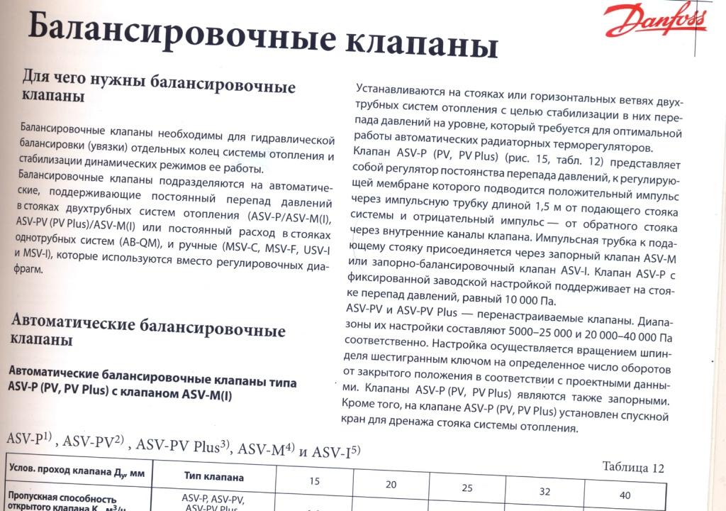

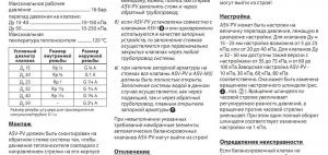

Цитата(испытатель @ 5.1.2011, 21:54) *
На каждый тип АБК предусматривается, как правило, свой прибор для настройки, стоимость которого сопоставима со стоимостью работ. А как грамотные проектировщики это учитывают - подскажите?
Может не надо все так усложнять? Или это повод пройтись по "грамотным проектировщикам"?
Не поленился поискать и специально для Вас.
