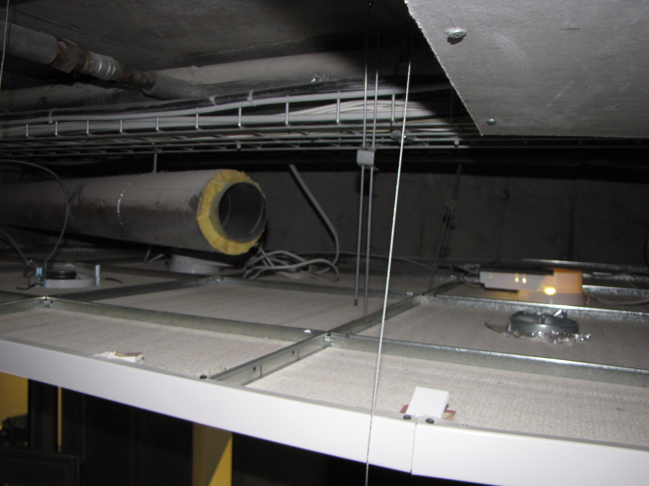

Приимер из практики.
Тест офисного здания 1500 кв.м. полы. Тест здания решили проводить поэтажно, т.к. один из арендаторов на момент теста не открыл свой этаж. Провели поэтажный тест с герметизацией мех. вентиляции. Кратность обмена воздуха 7 и 7,5 на 2-х не имеющих общего перекрытия этажах. Результат хоть похожий и можно ликовать, но цифра далека от норматива. Достали арендатора (во всех смыслах). Провели тест всего здания одной зоной. Результат 1,08! А это две большие разницы smile.gif
Добавлю, что от этой цифры зависила репутация и деньги многих людей. Нужен был реальный результат.
По трудозатратам. 4 часа на тест 2-х этажей. 1,5 часа на тест всего здания. Всего на объекте были 7 часов 2 человека (тест был с термографией). На фото одна из неожиданностей, обнаруженная под подвесным потолком при позонном тесте. Обнаружена ручным дымогенератором. Термография тут была бессильна.
Сообщение отредактировал irbest - 23.3.2011, 10:50

Какая же это неожиданность если вы проводили герметизацию? Писал ведь уже - не должен специалист серьезные отклонения за норму принимать просто так. Как ваши специалисты объясняли такой воздухообмен изначально? Ведь это же признак качества работы - полное или частичное совпадение эксперимента с расчетной методикой. А тут получается, что точность ±600 процентов. Это чтоли адекватная методика проведения эксперимента? Почему ваши специалисты не заглянули даже под фальшпанели? Ведь вы же сами написали - отверстие 5х5 см дает переток в 50 м3/час, а тут у вас сечение минимум в 3 раза большее, значит и воздуха будет больше улетать. А вы этот переток даже не учли никак. Нормально разве?

Заглянули, когда получили результаты по 2-м этажам.
Вот и я об этом. Воздухопроницаемость отдельной зоны не отражает состояние всей оболочки. Методика теста отдельной зоны неадекватна состоянию наружной конструкции целиком.
Герметизация под потолком не проводится.
То, что на фото - это дефект. И герметизация его не требуется. Более того, далеко не всегда можно заглянуть под все панели. Что будете делать с незагерметизированным вводом электропроводки или слаботочки? Рассчитать поток через трубу на фото можно, а как учесть поток через жгут? Даже если на это и решитесь, то это будет улучшение конструкции, искажающее реальное состояние.

То, что на фото это особенность конструкции, а не дефект. Ваши специалисты его не учли сначала и видимо не попытались оценить позднее. И вы так и не пояснили причину столь существенного расхождения частного и общего измерений. Вы чтоли вообще не моделируете режим испытаний? А нафиг тогда замеры проводите, если не можете их результат корректно истолковать?
1.Неподключенная к диффузору труба - это особенность?
2. герметизации при тесте подлежат только штатные открытия. Предлагаете поднимать все подвесные потолки и вскрывать короба и стены?
3. причина столь существенного расхождения - повышенная воздухопроницаемость между этажами, не влияющая на общий показатель воздухопроницаемости всего здания. Её причины перечислялись ранее. Смоделировать невозможно то, о чём нет информации и доступа.
4. Результат истолкован более чем корректно - влияние повышенной воздухопроницаемости внутренних ограждений существенно искажает результат при тесте всего здания одной зоной.
