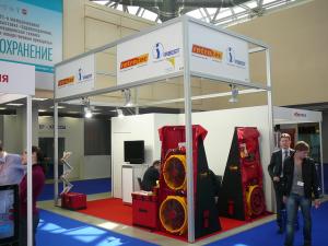

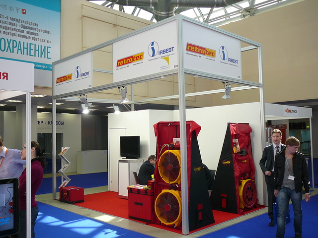

Катаев, надо было irbestа позвать, он бы Вам в очередной раз все рассказал. Я вот подошел, спросил его, его позвали, и мы мило побеседовали. На стенде экстранового ничего не было, основные фото и моменты irbest уже изложил в теме. Зато можно было посмотреть на установки вживую. Да, для timmy - irbest из Риги, но, как уже все заметили, он прекрасно говорит на русском (без обид wub.gif ). Но желающие могли бы говорить и на английском.
Ага. А фирма канадская, а выставка была в Москве... Мне ведь пофиг на каком языке говорить сложнее, мне больше интересно откуда был собеседник катаева. Мож он и вовсе приблудный был? Ну или не Рижского офиса...

Там их несколько было + иностранец (партнер, кажется). Я разговаривал только с irbestом, остальные прислушивались, но не встревали.

Прежде всего, огромное спасибо всем, кто откликнулся на приглашение и посетил стенд.
Катаев, Вы опять проявили скромность, несвойственную Вам на форуме. Спросить меня и пообщаться очно о технологии и технике - это не цель визита на стенд, а зацепиться за мелочь и раздуть потом проблему на форуме - это Ваш стиль.
Нет в буклете номера СНиПа - и что? Вы его сами не знаете? Номер и выдержки из этого СНиПа были приведены ранее в моих постах, на которые Вы так остро реагируете. Какая разница - я из России или из Латвии? Гражданин или негражданин? На каком языке говорю? Какую связь это имеет с темой форума?
