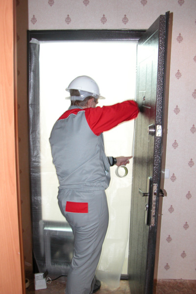

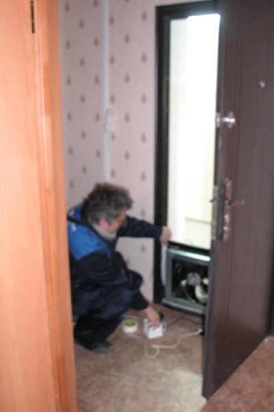

Измеряем "воздуходувной дверью" (она же "blower door" или "door fan") поток для всего помещения. Затем герметизируем интересующую нас часть конструкции (например, один из оконных проёмов) и повторяем испытание. Из первого результата вычитаем второй и получаем цифру для загерметизированной части конструкции. Затем повторяем для другой части конструкции подобную операцию. В рузультате, сумма потоков для измеренных частей конструкции + поток через оставшуюся часть конструкции должна равняться результату первого измерения. Так должно быть в идеале, но на практике может и не получиться.
Но вот самый главный вопрос - кому это надо? Достаточно измерить всё помещение на предмет соответствия СНиПу 23-02 (кратность обмена воздуха). Если попали в норматив, то всё прекрасно. Заодно хорошо бы посмотреть во время испытания элементы конструкции на наличие явных косяков. Такую возможность надо использовать. Потом эти косяки не всегда поймаешь в реальных условиях. Если с цифрой и с качеством всё хорошо, то спим спокойно. Вот если в норматив не попали и косяки не обнаружены, то тогда есть смысл копать глубже.
Кстати, Door Fan - более корректное название, так как используется осевой вентилятор. Название Blower Door уже приватизировано и его упоминаение без связи с конкретным производителем наносит ему ущерб. Так можно больше заработать smile.gif
