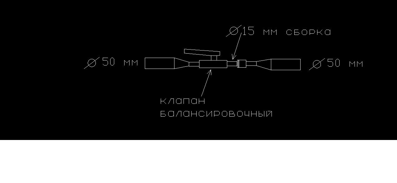

Всем доброго времени суток. Хочу поделиться проблемой, может кто че посоветует как быть. Вообщем ситуация такая. Система отопления у нас зависимая, тупиковая, в качестве теплоносителя- вода, температурный график 95-70. В качестве гидравлической регулировки были установлены на каждый объект  балансировочные клапана фирмы Баллорекс, место установки - обратка с объекта. Так вот, проблема наступает довольно серьезная когда наступает весна, происходят порывы до и после клапана, на сгоне сборки клапана, на резьбе и т.д.  При вскрытии видны следы внутри сгона,резьб -  язвы, похожие на кавитацию, и кислородную коррозию. И так проблемы со всеми местами где установлены балансировачные клапана, промежуток разъедания такого 0,2 м до и после клапана(((((((((( Может кто встречался с такой ситуацией, может кто знает в чем проблема существенная?????

  ИТР, а может фотографии есть?
Данные тоже не помешали бы. (диаметры, расходы и т.д.)

фотографий нет, но попробуй накидать чертежик самой сборки, скорость потока действительно высока((
  Расход через сборку выше нормы( т. к. пытались по началу отрегулировать по расходу, но при нормативном среднем расходе -не хватало тепла зданию, обратка была ниже чем надо, поэтому пришлось приоткрывать клапан пока обратка не станет соответствовать норме)
  Рисунок ужаснул просто =)))
Зачем делать заужение с Ду50 на Ду15 для ручного балансировочного? скорости там не высокие видимо, а просто дикие =))) метров 6-7, а потери так вообще метров 5 на каждый регулировочник =))) на открытой игле

В некоторых каталогах Данфосс открытым текстом написано, что "устройство" следует брать из расчёта скорости в нем в пределах "0.3 - 0.6 м/сек". Тогда "фирма гарантирует" работу ... в  декларируемом диапазоне.
Слово "кавитация" не употреблено, но другого объяснения и нет. Не прихоть "ограничение скорости внутри".

заужение делалось для того что к примеру на здание требуется расход теплоносителя Nэй, и клапана на 15 мм достаточно для пропускной способности для нормальной циркуляции, поэтому нет смысла ставить клапан методом селекции на 50 мм трубу 50 мм клапан

  Ставить бы арматуру порой по диаметру трубы надо стремиться, но  учитывая будущие рабочие характеристики изделия.
Диаметр трубы всегда берем с "учетом нешумности" и "располагаемого/предполагаемого" перепада напора.
Клапан чаще получается на сортамент/два "туда сюда" от Ду трубы. У Вас явный "перекос", все сразу менять накладно.
Меняйте клапаны на 32 хотя бы, по мере порывов. И помните, подумайте

Проверьте расчётом на кавитацию = она уже не будет такой агрессивной. Или совсем её не будет. Иногда рядом с клапаном (в советское время ставили просто по шайбе иногда и две, чтоб напор "избыточный" погасить и сохранить клапан от воздействия кавитации). Можете и так пробовать для "лечения". У Вас от "кавитации"  страдают сгоны. А клапан разбирали и "кишки" разглядывались?

Кто и как подбирал балансировочные клапана? (скорее всего собака здесь зарыта)

  Здесь уже писали о кавитации. Я тоже думаю, что это именно она. Хотя не исключено и вымывание из-за большой скорости теплоносителя.
Теперь касательно весны и того, почему на ГВС все "спокойно".
Я думаю дело в температуре и во времени процесса.
Чем выше температура теплоносителя, тем "ближе" кавитация. Соответвенно в системе отопления по зимнему периоду (самая высокая температура) начинается кавитация. Процесс сам по себе занимает время и замечаете Вы его лишь к весне.
В ГВС ничего не происходит, т.к. там температура зимой и летом постоянная (ну или почти постоянная), и эта температура ниже, чем в отоплении. Я так понимаю, если ГВс, томаксимум 60 С.
Кроме всего прочего тут очень правмильно писали о заужении. Заужение - это супер скорости, а значит при постоянном "полном" давлении статическое давление снижается, что дополнительно дает импульс к кавитации (местному вскипанию).
Что делать?
Если идея о кавитации верна (я не дока в кавитации, просто изучал это в институте), тогда надо:
1) избавиться от заужения. Это уже писали, если есть возможность, то это самое правильное и верное;
2) понизить температуру: фактически это означает перенос регулирующих вентилей с подачи на обратку, если конечно они и  так не на обратке. Тоже  дорого.
3)Т.к. на ГВС нет такого явления, то значит температура ГВС (более низкая, чем в отопления) дает запас от кавитации. Запас по дельта Т соответвует некому запасу по дельта Р (давление кипения зависит от температуры, как известно).
Если нельзя снизить температуру, попробуйте повысить рабочее давление систем. например на ТЭС, чтобы не случилась кавитация в питательном насосе, ставят предварительные насосы низкооборотистые, бустерные. Они поднимают преддавление перед питательным насосом, что снижает вероятность кавитации.
Если есть возможность поднимите рабочее давление (если конечно все элементы системы это выдержат!!!). По мои прикидкам надой уйти не менее чем на 30 С (ГВС=60 С отопления минимум 90 С, итого перепад около 30 С), это подъем даления более чем на 1,5 бара.
Кстати, некий выйгрыш в давлении может дать даже простое перемещение расширительного бака (места соединения расшир емкости и системы), при удачном стечени так сказать.
Подъем давления - мера неоднозначная, т.к. вырастет давление на элементы системы, в том числе и в критических местах, но если это именно кавитация, то должно помочь.
Вам неплохо было бы показать эту версию специалисту по кавитации, ну а пока просто возьмите "на обдумывание".

+1
Зато вход/выход уже будет другой
 Латунь, похоже еще и китайская...
причем здесь латунь китайская или нет???
 рвет то не клапана латунные
  Цитата(ИТР @ 3.8.2010, 9:21)
Р под. =3,6 кгс/см2, Р обр. = 2 кгс/см2 Расход на каждый объект разный, и выше нормативного как правило в три раза, с нормативным расходом отопление не тянет на объекте, какие параметры еще нужны?
Теперь парочку примеров:
какой расход (нормативный и реальный)
и какой стоит балансировочник
Обалдеть, а наладчиков приглашать не пробывали. В России вроде немало наладочных организаций.
ну, а про сам клапан что известно.
ps Давление указано до клапана? Расход на этом объекте всетаки скажите, ну и ради интереса температурные параметры за какой нибудь день (Tнв, Т1,Т2,Т3, и темпертурный график работы системы отопления)
  Версия о более высокой температуре отопления, имхо, не совсем верна. По весне отопление как раз 60/45, не сильно далеко от ГВС. На ГВС оцинкованные трубы. Возможно это и спасает от каверн. Идея о "заметили весной, хотя ЛИС пришел зимой" - понравилась =) вероятнее всего.
А совет какой... менять надо на нормальный диаметр =))) А то как в сказке про семь шапок будет. Поставите шайбы - снизите давление, но скорость в месте установки напротив - резко возрастет.
Как вы объяснили по подбору рег.клапанов - я нифига не понял как подбирали. Почему-то подумалось, что не правильно подбирали =)))
ну вот пример объекта к примеру:
Объект №1
Расход воды т/ч     Диаметр трубы       Диаметр клапана мин/мах    потери напора   Напор кПа   Регулировка
    0,940                         50 мм                        20-32мм                        21,4 м                206               5
Объект №1
температурный график 90-70
  интересно =) на 940кг/ч Ду25 можно ставить нормально. на крайний случай Ду32. И регулирующий соответственно 25-35.
и как-то вы плохо табличку вставили, если честно.
Потери напора 21,4м - с трудом верится как-то. тот же Данфос например, Ду25 на настройке 5 даёт не более 4кПа потерь. Что то всё не то. Либо проект такой замечательный.
Так считает программа с которой поставлялись клапана Баллорекс, но факт в том, что при регулировке не могли отрегулировать по расходу, т.к. отопление не тянуло, пришлось просто "тупо" вставлять термометр в клапан на обратке и регулировать пока температура обратного трубопровода с объекта не станет соответствовать температуре обратки на котельной
  Вот поэтому нужно гидравлику считать не сомнительными программами кетайского производства, а вполне прямыми формулами из древних умных учебников =)))
"Отопление не тянуло" - это само по себе такое явление, требующее детального обследования, описания и анализа.
 что под этим подразумевается???
А поставщик Broen?  Ребята там серьёзные.
 Просчитанные/подобранные "россыпью" клапаны или расчет производился вместе с системой
А какие именно изделия BALLOREX? Маркировка? Может знаете/укажите код изделия по каталогу изготовителя.
BALLOREX_QP и отсечной клапан-партнер регулятора перепада давления
или чт0-то просто Тип_S, Балансировочный клапан БАЛЛОРЕКС
или что-то ещё?
p.S.
У Вас , возможно, серьёзная проблема, но решить её Вы пытаетесь "обрывками", по клочкам. Направления Вам для действия вроде появилось, человек Вы решительный ... Арматуру  много выгоднее подбирать (и проверять!) одновременно с гидравлическим расчетом системы.
или просто чт0-то просто Тип_S, Балансировочный клапан БАЛЛОРЕКС
или что-то ещё?
p.S.
У Вас , возможно, серьёзная проблема, но решить её Вы пытаетесь "обрывками", по клочкам. Направления Вам для действия вроде появилось, человек Вы решительный ... Арматуру  много выгоднее подбирать одновременно с гидравлическим расчетом системы.
Балансировочный клапан резьбовой S, Broen Ballorex
Мин. рабочая температура, °С 	-10
Макс. рабочая температура, °С 	+135
Макс. рабочее давление, бар 	16
Корпус 	Латунь
Регулировочный шток 	Хромированная латунь
Кольцевое уплотнение 	EPDM
Шар 	Хромированная латунь
Измерительный/дренажный вход 	Латунь
Страна-производитель 	Дания
Верно ли выбраны радиаторы? соблюдены ли расчетные расходы? достаточен ли перепад давления на потребителях? Верно ли настроена регулирующая арматура ИТП? Нет ли протечек? Нет ли засоров? Нет ли воздушных пробок? Соответствуют ли реальные теплопотери расчетным XD ??? Закрыты ли все окна во время запуска системы? Результаты пуско-наладочных работ?
Схема сетей с указанием диаметров, отметок, давлений, температур... целый комплекс причин может вызвать не тянущее отопление =)
Откуда расход в 940т/ч? расходомер на участке рядом есть? Или это теоретические данные с проекта? Фактическим соответствуют? Если да, то на данной конкретной арматуре не должно быть каверн из-за скорости (как минимум). Температурных точно быть не должно, потому что при T1 -> 70 (летний режим), для кавитации нужно давление ниже атмосферного. Если бы это было так, система вся была бы завоздушена и вода вообще бы не двигалась.
Поставьте в трех контрольных местах:
1) Рег.арматуру по диаметру трубы
2) Шайбу до участка (зачем только, не совсем понятно)
3) Такую же арматуру, что и ранее.
и через год проверьте, где проблемы остались, а где исчезли. Ну это конечно если кто-нибудь не назовет причину, приведя в её пользу железные доводы и имеющиеся данные
