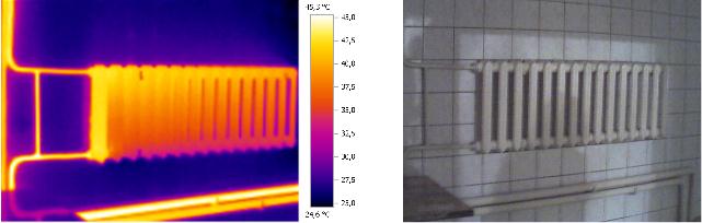

Inchin
Цитата(serg-barannikov @ 20.3.2018, 13:41) *
Inchin, насчет затекания я говорил именно про чугунную батарею со смещенным байпасом (другой снимок со стрелками) в подъезде.
У Вас случаем нет термограм, показывающих биметаллические и/или алюминиевые радиаторы при подключении "снизу-вниз"? Особенно малосекционных радиаторов в 3-6 секций.
Наподобие той, которая приведена ниже (нашел в инете). Но на ней не обозначены величины цветовой шкалы. Да и прочие условия неизвестны.
LordN
хорошая картинка, именно такие я и вижу на одном своем объекте после рекомендованных переделок
Inchin
А можете сделать термограммы бимрадиаторов с таким подключением?
LordN
не думаю что есть какие-то принципиальные отличия
Inchin
Жаль, что не сможете.
