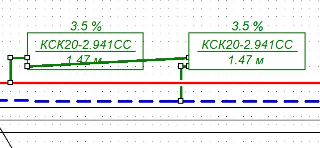

Друзья, подскажите а как в проге правильно рисовать (соединять) проходной и концевой конвекторы типа КСК-20
Anatol
Цитата(vik74 @ 25.9.2013, 17:01) *
Друзья, подскажите а как в проге правильно рисовать (соединять) концевой конвекторы типа КСК-20
Нажмите для просмотра прикрепленного файлаНажмите для просмотра прикрепленного файла
проходной
wink.gif .....?
vik74
да, концевые я тоже нашел и с ними нет проблем, но надо было соединить проходной с концевым в паре. Вообщем использовал такой способ:
Anatol

romalex4
доброго времени суток, знатоки программы помогите, пользуюсь КАН 3,8, для полипропиленовой системы, как прорисовать тройники и получить их расчет в итогах? отводы в 90 или 45 присутствуют в трубопроводной арматуре, а тройников нет, как вы выходите из положения для составления спецификации? спасибо
Anatol
Может Вы имели виду крестовины,так их действительно нет почему та в программе,сам в недоумении!
P.S.Крестовин нет даже в Audytor и в остальных клонах так же их нет. mad.gif
