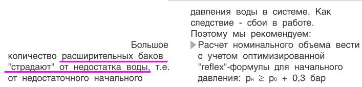

Вот первое, что мне сейчас попалось на глаза про Reflex:

Ещё:
То есть, исходное давление газа = "начальное" давление (минимальное рабочее) - 0,3 бар

а по последнему сообщению. да, только надо эти 0,3 не вычитать из давления газа, а прибавлять к нему. но проще по моему сделать давление газа равным рабочему давлению. т.е. статика плюс запас.
вы посмотрите на картинку из каталога, которая приложена. что такое Ро.
