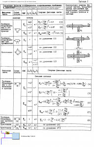

По поводу КМС тройников и переходов:
в Вашей программе используются фиксированные значения данных местных сопротивлений, что некорректно, т.к. эти КМС зависят от геометрических параметров и соотношений расходов. Для их подсчёта возьмите формулы из "Справочника по гидравлическим сопротивленияи" И.Е.Идельчик.
Приведу пример: стандартные во всех каталогах значения КМС тройников на проход z=1, на ответвление z=1.5, на слияние/разделение z=3, однако если вычислять КМС по сотношениям расходов и диаметров, то КМС тройника на проход может принимать значения от 70 до 0.7, КМС тройника на ответвление при слиянии = от -65 до 0, КМС тройника на ответвление при разделении = от 90 до 0,2, КМС тройника при слиянии/разделении = от 100 до 2,3.
если уж Вы хотите сделать свою программу, то алгоритм вычислений стройте по формулам Дарси-Вейсбаха, Альтшуля.

Насчет КМС - мое личное мнение ни в коем случае не претендующее на истину в последней инстанции: Боюсь, что подобные точности в расчете излишни, 20-30% запаса на местные сопротивления вполне достаточно, чтобы не заморачиваться с тройниками/отводами/на слияние/на разделение. На практике Вам все равно, хоть застрелитесь, не удасться обойтись без наладки, если сеть сложная, а если простая - то и расчеты с такой точностью не нужны. Принимая методику "с 20% запасом" мы вводим СИСТЕМАТИЧЕСКУЮ погрешность, т.е. во все звенья сети ОДИНАКОВО, как бы "поднимая планку" и получая запас на регулировку. Я практически проверял отсчитанную по своей методике тупиковую двухтрубную сеть фанкоилов из 18 единиц, разброс расходов при выставенных расчетных уставках балансировочников не превысил 10-15% (не 5% конечно, но вполне приемлемо).

посмотрел только из любопытства.
в Вашей программе используются фиксированные значения данных местных сопротивлений, что некорректно, т.к. эти КМС зависят от геометрических параметров и соотношений расходов. Для их подсчёта возьмите формулы из "Справочника по гидравлическим сопротивлениям" И.Е.Идельчик.
Там, у Идельчика тоже "приближение к приближению" -для стальных сварных тройникови крестовин истина была упакована в 38 выпуске ВНИИИГС. "Вопросы проектирования и монтажа систем отопления и вентиляции (ВНИИГС, выпуск 38)"
