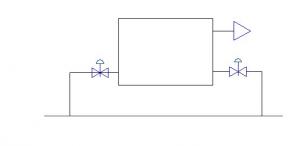

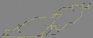

Это узел. Про такой речь шла раньше.Нажмите для просмотра прикрепленного файла
Это система, в которой он запланирован. Система через полтора-два месяца будет опробована и загреет!
Встроенно-пристроенное здание. Магазин. Заурядная проектная ситуация.
Трубы 20, поводка 15, RTD-G и RL1
С приходом Данфосс в Россию таких построено уже тысячи. Греют по разному и по разным причинам. Никто пока не заподозрил подвох в термостате (наличие коварной промежуточной настройки).
Закрою оба клапана и выброшу прибор - система как работала так и работает! (Отряд не заметил потери бойца).
Подойду к другому прибору.
Бесмысслено буду вращать оба вентиля - не будет скачков напора и расхода в системе. Крути сутки, вторые крути.
Настолько незначительно все изменится за два дня, что система работала и будет работать - выполнять свою функцию как бы эти положения штока не были установлены.
Система работать будет, не зная - в ней присутствует коварный RTD-G.
Для некоего промежуточного положение имеется некое уравнения некоторых светил (2неизвестных+1известный).
Не верите - всё перед Вами - система, книги, методики, используйте стенды.
Выведите это уравнение ( .. лет) и убедитесь - есть есть такая промежуточная точка,а у Вас недостало терпения вращать маховики поиках этой точки.
Но это же не значит, такие системы проектировать нельзя вобще!
Если нельзя, то совсем по другим причинам, не ... по диктовке уравнения.

[quote name='Kult_Ra' date='19.6.2007, 16:31' post='134384']
И всё же вернёмся, зачарованные, на грешную землю из мира грёз!
Наверняка Вам известна широко известная пословица в среде наших специалистов: "Как не запроектируй систему отопления - она всегда будет работать, как не запроектируй систему вентиляции - она никогда не будет работать". В этой пословице есть позитив и есть негатив относительно системы отопления. Она тормозила развитие отопления из-за такого к ним отношения и основной поток начной мысли направлячла на вентиляцию. Ведь отопление, пожалуй, было одним из самых консервативных прикладных направлений в последние лет сорок- пятьдесят.
Возьмите любой автомобиль, и как ни странно, все они ездят. Но наверное есть существенные различия. Что интересно, покупая автомобиль Вы интересуетесь а сколько он потребляет. А Ваша система, наверное, не дешевле автомобиля. Но увы, Вы не знаете сколько реально она будет потреблять. Мало того, у Вас нет подходов сопоставления с другой системой, установленной на ее месте. А такие методики уже существуют. О них говорил раньше. Попытайтесь их раздобыть.
Недавно слушал российского спеца по энергосбережению - выступление было по российскому телевиденью. Его ответ на вопрос об энергосбережении тепловыми насосами: проблема энергосбережения перед Россией не стоит и еще не будет так остро стоять как в европейских странах еще лет двадцать.
Это говорит о многом.
Относительно Вашей системы: хороший пример. Вы даже почти в плотную приблизились к области применения однотрубок, совпадающую все с той же теорией. Чем хорош пример - Вы устранили несколько существенных влияющих факторов - нет необходимости в этой системе повышать температуру воздуха относительно расчетного значения, как в жилых зданиях; температурный режим магазина тоже изменяется не так - более равномерно по всем приборам; отсутствует местное регулирование потребителем. А Вы не забудьте в своей системе проверить как реагируют приборы при закрывании на 5, 10, 15, 30, 50, 60 %. Тогда то и надете отличие. А проверить можно - как настоящий сантехник : по изменению температуры входа и выхода теплоносителя.
С уважением, Пырков. Успехов.

Ну вот и поладили. А че ссориться? Кстати от принципа - кто не за нас - тот против нас в технических дискусиях надо уходить. У каждого есть рациональное зерно. А то обсуждаем технику, а скатываемся на мораль.
Кстати о Вашей системе. Я так понимаю, что коэф. затекания не просчитывали.
Ожидал от Вас следущего вопроса. Но, Вы пока его не задали. У меня осталось пару дней. Поэтому задаю его сам.
А как проверить в Вашей системе:радиатор работает пропорционально или двухпозиционно? Задумались? Вот Вам и будет разница экономии энергосбережения в десяток процентов.
Подумайте. Потом отвечу. Уточнение: Как изменять расход через радиатор 10, 20, 30 ...% имеющейся в Вашем узле арматурой? Кстати до Вас, этого уж точно никто не делал.
И второй вопрос - как влияет наличие RL 1 на пропорциональность регулирования тепловым потоком радиатора? Вот это мы уже начинаем углубляться.

Kult_Ra
Есть инженерные расчёты и они не схожи с "академическими" подходами к работе устройств. Все фирмы к нам пришли не на пустое место и каждая сегодня привлекла к работе наших коллег, опирается на знания сотрудников, в том числе, "старой (советской) закалки".
На основе прежних знаний и опыта применения изделий фирмы выработали собственные рекомендации (пособия) по проектированию.
Для таки узлов рекомендовано принять к расчёту альфа затекания по тем же методикам, но принять термостат (в комплекте с термоголовкой) с максимальным значением настройки.
Исходя из этого производится расчёт малого цирк. кольца, определяется альфа, поверхность прибора, уточнение и т.п. - выполняется тепло-гидравлический расчёт на основе которого выпускается проект и далее ..
В процессе работы системы отопления требования потребителя (жильца) по внутренней температуре заставляют термостат занимать любые положения (изменять расход через радиатор 10, 20, 30 ...%).
Такие системы давно построены и работают так как позволяют работать им эксплуатирующие/обслуживающие системы организации.
Все фирмы, естественно, проводили и проводят собственные исследования. Некоторые данные считается преждевременно доводить до проектировщика - они обрабатываются, изучается степень их важности для "инженерных расчётов".

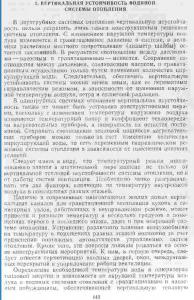

К тому же мало кто обращает на такой факт (см. тексте из работы сотрудника Челябиской кафедры ТГВ В. Туркина "Отопление гражданских зданий" 1974 год!) - состояние естественной вентиляции (про условия эксплуации систем, параметры теплоносителя - промолчим)

Посему, Ваше утверждение, что мало-кто обращает внимание на работу В.Туркина не воспринимаю. Мы не только обращаем, но и говорим как избежать этого отрицательного момента. А Вы всё "Как то не вяжется". Для того чтобы красиво вязать нужны спицы, нитки, выбрать рисунок, желание, время и главное - усидчивость. (Это отступление, прошу не воспринимать всерьез). Можем ли мы избежать эти отрицательные факторы в однотрубке даже со стабилизаторами (регуляторами) расхода на стояках однотрубок? Т.е. можем ли мы увеличить расход в стоке, когда на нем стоит стабилизатор расхода?. Я думаю ответ напрашивается само собой - НЕТ! Т.е. мы не можем гидравлически решить в однотрубке возможность увеличения температуры воздуха в помещении при необходимости. Следовательно, вынуждены добавлять секции, которые греют когда надо и когда не надо. Вот и экономия и тепловой комфорт.
А в двухтрубке с регулятором перепада давления (который по изм. № 2 украинскому) у нас обязателен, таких казусных проблем не возникает. Все решаемо и гораздо проще.
2. Вы правильно ставите вопрос о влияниии гравитационного давления в двухтрубке. Причем это влияние еще значительнее чем мы его учитываем. Поскольку при закрывании терморегуляторов, температура в обратке близка к температуре помещения, т.е. ниже температуры обратки при учете гравитации. Очень поучителен пример, который довелось расхлебывать. В 16-ти этажке двухтрубной вертикальной системе поставили регуляторы перепада давления на стоках. Система работала. Пропало электричество. Появилось электричество. Система не работает. Закольцовывается через ближайшие квартиры. Пока додумались, мозги попухли. Отключаем ближайшие квартиры. Пропускаем теплоноситель через остальные квартиры и пошла работа всей системы. Почему так происходит? Потому что гравитационное (естественное) давление действует внутри регулируемого участка. Вывод который сделали - надо сделать систему где гравитационное давление действует за пределами регулируемого участка, либо минимизировать гравитационное давление а это системы - в первом случае двухтрубки с поквартирными ветками и регуляторами перепада давления на квартиру. Именно такие системы у нас сейчас в подавляющем большинстве случаев и делают. Во-втором - это пяти-шести-семиэтажные вертикальные с регуляторами перепада давления на стояках. Жизнь заставила, да еще и по теории регулирования они одни из наилучших. Посему не согласен, с точки зрения сегодняшнего дня с мнением В.Туркина, что не возможно сделать систему без вертикально разрегулировки. Раньше не было оборудования. Сегодня есть. Те же горизонтальные системы (однотрубки с AB-QM на ветку, квартиру), двухтрубки с регуляторами перепада давления на квартиру (этаж), вертикальные и горизонтальные с AB-QM на каждый прибор. В последнем случае забудьте вообще о понятии увязки гидравлических колец.

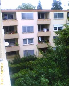

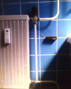

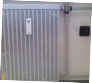

Фрагменты лично снимал в отпуске этим летом.
Нажмите для просмотра прикрепленного файла Нажмите для просмотра прикрепленного файла Нажмите для просмотра прикрепленного файла
Здание 4 этажа, жилое, построено в 1965 году, город Фрайбург (в то время была территория ФРГ). П-образная система с трёхходовыми вентилями-термостатами, с выносными датчиками фирмы Герц .
На приборе установлен индивидуальный счётчик (позднее). В подобных домах сегодня живут в основном переселенцы из СНГ, турки и др.
Мне не удалось посмотреть, что установлено на стояках, но вид приборных узлов говорит сам за себя!.
