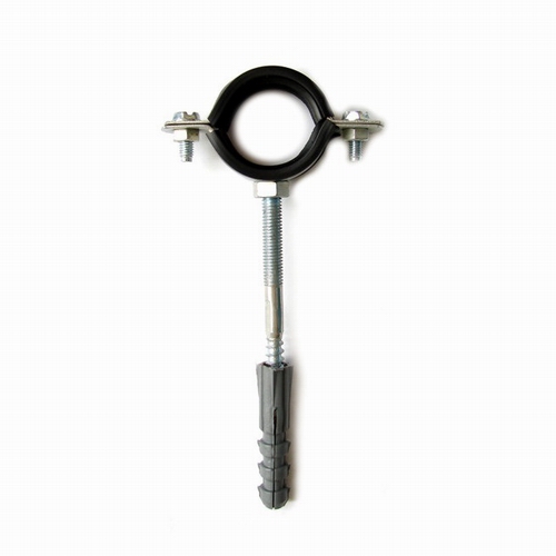

Приветствую всех! Подскажите пожалуйста, можно ли сверлить лоток для установки опор шпилек для крепления трубопроводов на хомутовые опоры? Труба DN 32, прокладка в канале, устанавливать опорные подушки и городить подвижные опоры по типовой серии как-то дороговато. Есть мысль закрепить на шпильке с хомутовой опорой, но можно ли сверлить лоток, нигде найти не могу...
Пристрелить уголок\швеллер и к нему приварить шпильку от хомутовой опоры никак? только вот .. а кто такое подпишет и примет в эксплуатацию? Равно как и ваш вариант.
ivan-l-ing
песка насыпать в канал и бросить так)))
Алексей Коваленко
пристреливать уголок = просто просверлить отверстие под шпильку.
В том то и вопрос - можно что либо делать со строительной конструкцией лотка?
Вот на такую опору закрепить трубу https://rnd.comtermo.ru/userfiles/original/...f30e69b0bed.jpg
