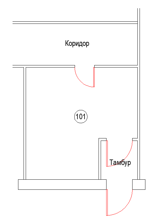

Добрый вечер, коллеги!
Возник вопрос относительно правильности расчета инфильтрации через наружную дверь тамбура.
Ситуация следующая: на первом этаже 4-этажного здания имеется помещение с механической общеобменной вентиляцией (приток равен вытяжке). Помещение имеет свой отдельный вход с улицы через встроенный тамбур, а также имеет выход в общий коридор (т.е. помещение связано с остальным объемом здания).
При расчете количества инфильтрующегося воздуха через наружную дверь тамбура я учитываю полную высоту здания. Как по-вашему, верно ли я поступаю, или в данном случае правильнее будет принимать только высоту тамбура?

Методика изложена в старом СНиПе "Отопление, вентиляция..." 91 года, ЕМНИП. Считается высота здания, коэффициент берется как для дверей с тамбуром...
Putivets
Ситуация, которая обсуждается, не очень похожа на вход с улицы в здание, которым пользуются посетители и работники всего 4-х этажного здания, если двери с тамбуром предназначены для помещения 101, дверь в коридор тоже только для работников этой комнаты. Частота пользования входными дверями в офис несравнима с использованием общего входа в здание. Не согласятся люди из этой комнаты превратить ее в проходной двор.
Может быть стоит использовать какой-то компромиссный вариант. Например, взять для расчета инфильтрации только высоту 1 этажа. Или рассчитывать как для тройных дверей с тамбурами между ними? И первый, и второй варианты при расчетах скорее всего дадут завышенный результат. Но не на столько, как получается с использованием влоб методики СНиПа.
Если же это проходное помещение, то воспользуйтесь советом lovial.
Не могли бы Вы пояснить более развернуто? Если бы мы рассматривали, например, вход в лестничную клетку, то, однозначно, да. Но в данном случае у нас ведь несколько иная ситуация.
Уточните, пожалуйста, о каком именно коэффициенте идет речь.
Но ведь инфильтрация считается для закрытой двери и не зависит от частоты её открывания.
Опять же, как это учесть при расчете количества инфильтрующегося воздуха? Или, может быть, Вы имеете в виду добавку на врывание наружного воздуха при открывании наружных дверей?
lovial
Если у вас, как писалось, приток и вытяжка дают нулевой баланс, то кроме этой самой добавки на открывание дверей, "поводов"для инфильтрации вроде бы нет...
