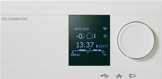

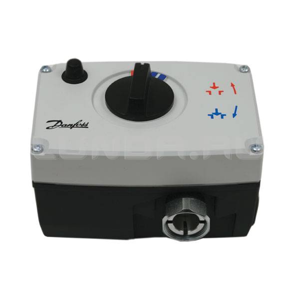

Энерджайзер
Никакой автоматики в вашем ИТП нет. Там единственные элементы автоматики - регуляторы давления прямого действия. Но к регулированию температуры это отношение не имеет. И, конечно же, никакого датчика температуры НВ тоже нет. Касаемо перетопов: посмотрите на дом снаружи, много ли форточек- -окон открыто? Если да, то перетоп, если нет, то перетоп только в квартирах с замененными отопительными приборами, которые без гидродинамическогно расчета поставили что-то новое вместо забитых чугуняк и сломали всю гидравлику по стояку... А то и по зданию в целом... А ставить термостаты надо тоже с умом, не на каждую систему отопления их можно ставить, так как опять же, можно с завидной систематичностью, скажем так, в онлайне, "ломать" гидравлику в системе.... С соответствующими последствиями...

Если я правильно понял то это должен быть внешний датчик температуры. Где он должен размещаться, если я правильно понял то где-то на фасаде?
Да.. Это вот такие или подобные "штуки" рядом с ИТП.
Нажмите для просмотра прикрепленного файлаНажмите для просмотра прикрепленного файла
ПС Без автоматики сейчас дома/ИТП не принимают... У Слепова не забалуешь... rolleyes.gif другое дело, а работает ли она.. и правильно ли
На схеме это поз.№№14;19

Вообще-то лучше всего "никакие" регуляторы. Жильцу нужна комфортная температура, и чтобы она была безо всяких "колпачков", "гвоздиков", "скрутить", "приспособить". Вот как у меня в доме. Никаких регуляторов - ни украинских, ни данфосс, ни валтек. Всем тепло, но никому не жарко.
На показанной схеме неавтоматизированный ИТП. Вода из теплосети греет внутреннюю воду. Наружный теплоноситель наверняка более или менее по графику подается. После подогревателя отопления температура воды на 5-10 градусов ниже, но все равно выше графика т.к. сейчас, как раз и перетоп должен быть.
Какая температура наружного воздуха? Вот у нас сегодя минус 1 градус, хотя обычно в это время бывает минус 30, а то и все 40. Температура в ТС сейчас постоянная из-за ГВС, вот и перетоп.
Но в схеме ИТП нет ничего, чтобы снизить температуру в системе. А у меня есть - корректирующий насос, которым как раз сейчас и делаем дополнительный подмес. И всем хорошо безо всяких регуляторов. А 10 дней назад было минус 30, насос я отключала. И опять же всем было хорошо. Безо всяких ковыряний гвоздиками. Температуру в помещениях мы держим выше нормативной - 24 градуса. Нам так "ндравится", за такой перетоп и платить никто не возражает, тем более, что это гроши - около 1000 руб за весь год, это лучше чем дрожать при +18.
Еще раз на схеме ИТП
Поз. №14 это регулирующий клапан "ГВС". Поз. №19 это регулирующий клапан "Отопление".
В спецификации они прописаны коряво/перепутанно, но понять можно
Выглядят вот так
Клапан "Данфосс" VF 2
Это эл. привод "Данфосс" AWV
По умолчанию предполагаем, что и контроллер "Данфосс", обычно ECL
выглядит вот так
Если это оборудование имеется и работает, то убрать перетоп дома вопрос 3 минут (коррекция уставок темп. графика).
ПС Для "пропить" на схеме имеется "хитрая" перемычка. Она позволяет изменить схему ИТП на "последовательную".. это когда теплоноситель из ПТО 2й ступени ГВС поступает в ПТО отопления... по нормальному там должен быть регулятор расхода (обычно прямого действия), но его на схеме нет.
А вот здесь сомнения: насос СО снят и уже заржавело все, значит, с ТО все плохо. А раз с ТО все плохо, можно об автоматике забыть.
Никаких таких перемычек нет. Система СО независимая, закрытая и ГВС тоже независимое. А первичный контур ГВСа можно хоть "закорачивать", в отоплении объем теплофиката остается неизменным, т.е. два расходчика на СО будут показывать одно и тоже, как бы мы не изменяли "конфигурацию". Имеется ввиду массовый или объемный расход.
