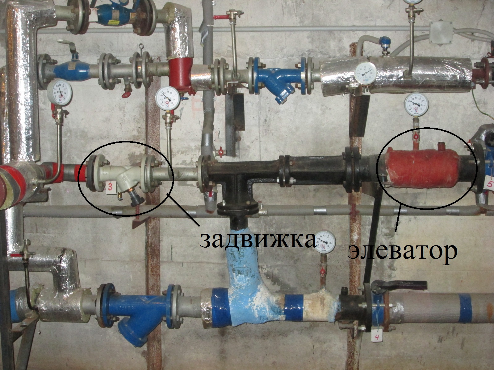

Уважаемые форумчане! Прошу помощи! Многоквартирный жилой дом 16 этажей 1этаж нежилой, 3 секции. Вертикальная двухтрубная система отопления с верхним розливом и попутным движением теплоносителя, ИТП.
По проекту, отопление незадымляемой лестницы подключалось к точке розлива, далее стояк Ду20 транзитом через все этажи и на первом этаже незадымляемой лестницы, 6 последовательно подключенных конверторов, но застройщик испугался, что стояк будет разморожен и выполнил подключение этих приборов к трубе, подающей теплоноситель наверх, на уровне 1 этажа.
Это решение «сажает» отопление всей секции, при прикрытии шарового крана на обратке после конверторов, отопление работает нормально, но возникает сильный шум, особенно сильно шумят радиаторы нижних этажей, точка подключения обратки, которых находиться вблизи к точке подключения злополучных конверторов. Ситуация аналогичная для всех 3 секций дома. Каким образом можно решить проблему, кроме варианта со стояком идущим через лестницу?
Шумят не радиаторы, а поджатый шаровый кран, а в радиаторы этот шум отдается. Для нормальной работы надо шайбу поставить на этом стояке и зенкануть её, что бы не свистела (или балансировочник поставить).

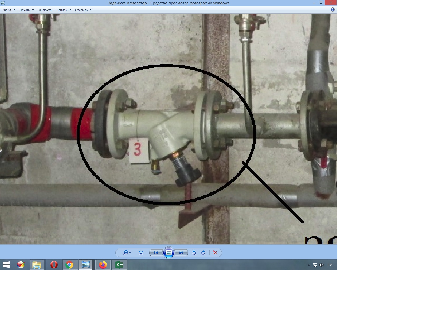

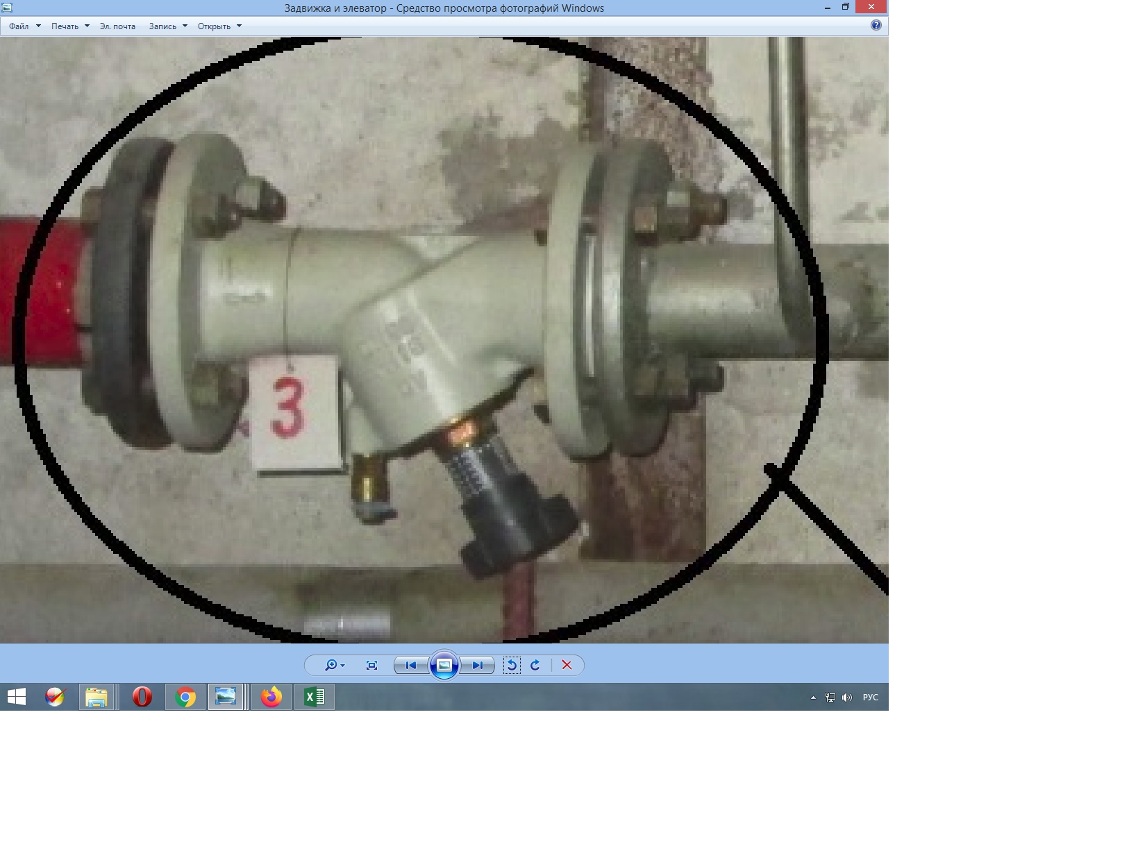

Подскажите, плиз, марку задвижки...
dmchehow
25.12.2020, 22:31
Это не задвидка это клапан ручной балансировочный похоже. Марку нужно блиде фото.

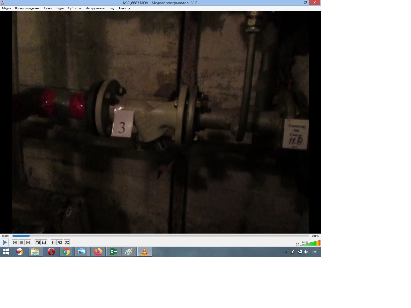

могу только так...
Скрин с видео
dmchehow
25.12.2020, 22:40
Цитата(kovboj @ 25.12.2020, 22:39)
могу только так...
Скрин с видео
Тоже не понятно. Но принцип у них один. Регулировать проток.
Это понятно. Непонятно, поток какого давления. По моей информации, он может скидывать максимум 1,5 кг. По факту скидывают примерно 3. Чтобы определить точно, нужен паспорт. А чтобы найти паспорт, нужна модель
Видео, как у нас "регулируют" этот самый поток...

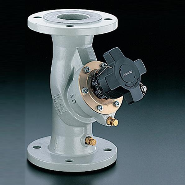

Клапан с большой долей достоверности установить удалось
HYDROCONTROL F OVENTROP
http://www.ktto.com.ua/water/bkr/40В технических характеристиках на него максимально возможный перепад не указан

Для каждого линейного вентиля существует диаграмма зависимости шума от перепада давления (расхода) на вентиле. Раньше в технических характеристиках это отображалось.
Проверка заданных расходов через эти вентили и их настройка производится специальным прибором по определённой методике согласно расчётной таблицы настройки вентилей .
По опыту проектирования , пусконаладки и настройки систем отопления , если система грамотно просчитана , то отклонения на вентилях при настройке в работающей системе не превышают 5-7 процентов от заданных проектных значений.
Все измерения прибором могут быть распечатаны в дальнейшем на компьюторе а при наладке и проверке фиксируются протоколом в присутствии заказчика или его представителя и прилагаются к акту сдачи системы или её перенастройки.

Тема шумов такая мистическая и не скрытна.. источник может быть в одном месте, шум в другом, заговор какой-то в резонансе..
Вот есть рабочий шум в узле, даже сильный по слуху, но нет претензий, наверно не доходит до отопительных приборов..

В проекте или таблице задаётся проектный расход для всех линейных вентилей. После заполнения системы , установки всех расчётных значений по проекту или таблице на всех линейных вентилях ( если есть радиаторные клапана то и на них тоже )вы влючаете систему и даёте ей поработать для удаления остатков воздуха ( мы обычно даём 1-2 дня ).После чего приступаете к настройке системы. При измерении вы выставляете на приборе тип вентиля (они там в базе данных ) , диаметр DN вентиля и единицы измерения расхода и давления , производите измерение и вам показывает на приборе реальный расход и падение давления на вентиле . Если расчитать процент отличия проектного от реального расхода , то и получите 5-7 процентов. А дальше вы можете уже вентилем приблизить расход до расчётного значения или скорректировать все расхода с помощью насоса с частотным управлением , если он у вас стоит. Это определяется по факту после снятия всех показаний. Но обычно уже не требуется.
Есть и другой метод ( его выполняют 2 человека) , так называемый компенсационный метод.
Можно и другим методом ,пропорциональным. Но это можно почитать специальную литературу

По поводу шума. В одном доме , 60 -годов постройки, жильцы достали ЖЭК по поводу ,, плавающего,, шума на стояках вдоль фасада дома. Чего только мы не делали. Побегали однако .
Источником шума оказался старый холодильник , который переместили ближе к стене маленькой кухни и он решёткой испарителя прислонился к трубе подводки к подоконному радиатору как раз в квартире самой активной жалобщицы. И она , эта жалобщица , днём его выключала , экономила так сказать электроэнергию ,а вечером включала , превратив часть дома в музыкальную шкатулку, а дребезжал он знатно.
А теперь представьте - проверяете в течении дня , всё тихо .Утром телефон на глазах раскаляется от звонков. А особенно слабонервным уже и днём шум слышаться стал. Когда выявили причину сантехники просто взяли и выкинули этот холодильник в окно не смотря на вопли хозяйки . Заявлять не стала , мы ей пригрозили что оповестим жильцов , что она это делала сознательно. На том и разошлись. Купила новый холодильник.

У нас не так всё прозаично. У нас именно на элеваторном узле
svoroponov
28.12.2020, 2:31
Тогда самое простое попробовать немного задавить давление задвижкой на входе теплотрассы в дом и послушать шум после элеваторных узлов . А в дальнейшем если уровень шума упал , то расчитать шайбы - общую на вход, в дом для погашения части избыточного давления в общей трассе и шайбы на входах ( первых задвижках) к элеваторным узлам для снижения оставшегося избыточного давления но не менее давления для устойчивой работы для каждого элеваторного узла. Это решается так, если не использовать регулятор давления . Для этого нужны общий расход теплоносителя поступающего в систему отопления и расходы на блок-секции .Плюс уточнить давление и определить чего и сколько дросселировать на шайбах. Далее расчётная формула для расчёта требуемого отверстия в шайбах , их изготовление и установка по месту. Всё.
Цитата(kovboj @ 27.12.2020, 23:55)
По договорным нагрузкам у нас разница между подачей и обраткой на вводе - 2,1 м (6,53/4,43).
Это зафиксировано в исходных данных для проектирования узла учёта. По факту давление на подаче колеблется от 7,4 до 8 атм.

Сейчас идёт спор по тому, какое именно у нас давление должно быть
Поясню. Прикреплённый файл - выдержка из проекта узла учёта. По факту, у нас сейчас такие нагрузки: Р1 - 7,4, Р2 - 4,2, Т1 - 76,4, Т2 - 38,2
