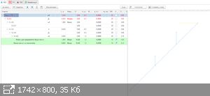

Цитата(Ewgen @ 2.2.2022, 17:01) *
Добрый день, подскажите пожалуйста, как в Вашей программе организовать балансировку ГВС - секционными узлами? С Установкой балансира на кольцующей перемычке, с объединением в секционный узел до 7ми стояков ГВС.
Добрый день!
Сделать это просто.
Рассмотрим систему Т4 с двумя секционными узлами.
Стояки объединяются на чердаке и вниз опускаются два главных циркуляционных стояка.
Затем стояки подключаются к сборной магистрали Т4.
Вот на этих подключения и нужно установить балансировочные клапаны.
Больше ничего делать не нужно.
Программа рассчитает все сама и выдаст настройки клапанов.
Спасибо!
Ewgen
Цитата(Разработчики программы @ 4.2.2022, 5:30) *
Добрый день!
Сделать это просто.
Спасибо!
Спасибо, но ведь судя по таблице клапан стоит на каждом стояке, а не секционном узле?
Ewgen
Вот результат настройки клапана . Он поставлен на сборный трубопровод от 4-х стояков 12-ти этажки
Кв судя по таблице результатов должно быть : 0.51х3.6/sqr 0.3 = 3.28 а в результатах почему-то получается 10.7. подскажите пожалуйста, почему так?
Если сменить с MVT на Ограничитель температуры воды AHT, то Dp остаётся старым, но подбирает несуществующий по диаметру клапан.
Никаких предупреждений, что это невозможно не появляется.
[quote name='Ewgen' date='4.2.2022, 11:05' post='1580623']
Вам нужно перевести метры в бары. В формуле размерность в "бар"
Ewgen
все равно не получается . не в барах а в КПА
Kv = 0,51*3,6/sqr 2.94 = 1.07
насчет термостатического вообще результат отсутствует
Ewgen
Да. вы правы. Ошибся с размерностью. А как быть с термостатическим клапаном?

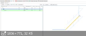

Мы усовершенствовали позиционирование участков на визуализации — теперь в центре визуализации всегда будет отображаться выделенный участок.
Это актуально для больших схем — вносить их в программу станет намного легче и быстрее.
Теперь на визуализации можно отображать не только условный диаметр (DN), а еще и Диаметр наружный и Толщину стенки. Это актуально для полимерных трубопроводов.

Добрый день!
Подскажите, как быть с "черновой отделкой", когда поквартирная разводка не проектируется, только стояки с ответвлениями до водомерного узла в квартире? Как это вводить в программу?
Спасибо
Цитата(klyksa @ 19.9.2022, 11:16) *
Добрый день!
Спасибо
Добрый день!
Эта задача легко решается в УМНОЙ ВОДЕ.
В программе можно не задавать квартирную разводку (разводку в СТБ).
Можно внести всего один участок (одну строчку) - "Ввод в СТБ Уч.1-2" и указать кол-во водопотребителей (колонка U) и кол-во приборов (колонка N).
При этом рассчитается расход воды и подберётся диаметр трубопровода.
На этом вводе можно установить водомерный узел (шаровой кран, фильтр, счетчик).
Оборудование на участок устанавливается при выделении этого участка и нажатии правой кнопки мыши.
Единственная рекомендация - нужно вручную задать потери напора на внутреннюю разводку.
Например, вы хотите задать 3 м вод. ст.
Для этого выделяете участок и нажимаете кнопку "Подробно". На закладке "Оборудование" добавляете элемент "Отвод" и в колонке "hζ, м" вводите значение "3".
При этом нажимается галочка "Const". Это означает, что независимо от расчёта потери напора на этом участке зафиксированы.

neonar
Был создан сантехблок 1, назначен стоякам.
потом было обнаружено для некоторых стояков нужен такой же сантехблок, только зеркальный
был создан сантехблок 2. При попытке изменить сантехблок1 на сантехблок2 у стояка, а затем сохранить и закрыть изменения,
окно не закрывается и зависает и программа падает (см. прикрепленный файл)
Здравствуйте!
Предоставьте, пожалуйста, доступ к своему расчету и напишите нам на почту (vopros@smartwater.su) номер этого расчета.
См ссылкуhttps://faq.smartwater.su/question/%d0%b3%d0%b8%d0%b4%d1%80%d0%b0%d0%b2%d0%bb%d0%b8%d1%87%d0%b5%d1%81%d0%ba%d0%b8%d0%b9-%d1%80%d0%b0%d1%81%d1%87%d0%b5%d1%82-%d0%be%d0%bd%d0%bb%d0%b0%d0%b9%d0%bd/
Мы разберемся и ответим.
Вероятно дело в большом кол-ве этажей (1010).
Скорее всего программа не успевает обработать такое кол-во информации и зависает.
Но нужно точнее разобраться.
Спасибо!
