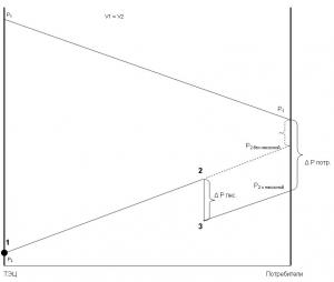

DrJack
Извините, долго не мог ответить, интернет не конектилсоsad.gif Попробую рассказать обо всё по-подробнее! Звонил в тепловые сети в ПТО по поводу ТУ, звонил в район на их участок откуда берутся сведения по параметрам, результат – никаких опечаток и ошибок нет, просто это концевой участок, а этот Детсад переключили на данную насосную только в этом сезоне.
Сведения из ТУ на замену водоподогревателя Параметры теплоносителя: темпер. график 130-70 градусов (а по факту 110-70), давления на вводе в ИТП:
Н1=115,0 м.в.ст. (4,8 кг/cм2),
Н2=113,0 м.в.ст. (4,6 кг/cм2),
Нст.=105,0 м.в.ст.
На самом деле (по факту) перепад 1 м. (для тех кто не поверил фото прикладываю).
Источник теплоснабжения –ТЭЦ через промежуточную насосную (находится далеко), диаметр трубы на вводе 57мм (для общей нагрузки по ТУ 166000 ккал/ч-это ещё более менее). Как я понимаю, в зависимости от параметров на вводе и в соответствии с СП 41-101-95 пункт 3.5, я ставлю падкачивающий насос на обратке. По СП 41-101-95 пункт 4.9 - посчитал напор на 7 м (требующееся давление для потребления), ну и расчетный расход. Выкладываю схему с расстановкой давлений и рассчитанным оборудованием на обвязке и на узле. Из моей схемы получается что параметры 4,8-4,6 становятся 4,8-4,0 кг/cм2. Вопрос не нарушу ли я гидравлич. режим тепловой сети? (статику обраткой не режу) Прикладываю также пьезометры.
Первый раз делаю подобную схему, поправьте меня если что не так.
Altelega
не то чтобы совсем так.. до насоса - да, после - нет.
из темы пьезометрический график...
Цитата(DrJack @ 28.3.2013, 17:33) *
В данном случае можно обойтись одним насосом, рассчитанным на параметры совместной работы СО и теплообменника. Плюс процентов 30 к напору и производительности, всё-таки потери по трассе наверняка дают о себе знать. А нарушить гидравлику вы своим узлом не сможете, она уже нарушена где-то далеко до этого садика, какой-нибудь похабной перемычкой. Так что, ставьте повысительный или понизительный насос с защитой от сухого хода и не парьтесь.
Реал реалом,хоть и в на манометрах похожие цифры на цифры в ТУ, что радует. Гораздо хуже, когда в ТУ одно, а на манометрах совсем другая картина. Только вот коль ДДУ этот присоединили в этом году только, то перекладок в ТУ не попало(муниципалы не дают ТСОшникам вписывать бюджетникам перекладки?) видимо. Просто накладка может выйти- вы насос поставите, всяких мероприятий напроводите, а к концу воплощения Т\о ГВС в ДДУ сеть возьмут и переложат, на новую и с учетом возросших нагрузок.
А так , угу. насос на обратку и.. вобщем всё как на приведенном в теме пьезометре. Был бы ДДУ высотным, ну и на подачу тогда,но высотных их не бывает. Тока вот частотник придется ставить на насос.

испытатель
Хотьпоржал, как любит повторять один из активных участников настоящего форума, глядя на данные Ту теплосетей и манометров.
Нст.=105,0 м.в.ст.
В очередной раз у "дубомоломов" встречаю измерение статического давления относительно уровня мирового океана.
Еще бы влияние аномалий региона в измерении силы тяжести в ТУ вписали, вместо обеспечения нормального теплоснабжения.

А схему мою можете покритиковать? На предмет расстановки двлений, и как в этом случае перемычка после насоса будет работать? ведь мне надо обеспечить температуру 95-70град в системе, а на вводе 130-70град

Бойко
Надо Вам правильно нарисовать пьезометр и реальный... зачем до ТЭЦ... Вы до камеры нарисуйте ... было... стало.. наложением..
Мое мнение, что проектировщики отдельного ввода/ИТП не должны подбирать/ставить подкачивающие/откачивающие насосы на "активных" сетях... в том числе и насосные узлы смешения с насосами на прямой/обратке. Это вредительство/преступление в чистом виде. Проектировщику дали ТУ... вот в этих рамках и трудись...
Вы зачем ставите насос? ... Без него нет нужного расхода... Откуда насос возьмет этот дополнительный расход? rolleyes.gif
Правильно! С других объектов... У Вас детский садик, а рядом детский дом... ну и? mad.gif
Или ... а мы и там насос воткнем... потом в садик вернемся...
Вполне может с запасом работать кожухотрубный теплообменник... и дешевле и дольше проработает на вашей воде..

DrJack
применяя ваш график и мой случай, получается
Нажмите для просмотра прикрепленного файлавот по этой схеме (давления не расставил на схеме)Нажмите для просмотра прикрепленного файла
Кто в курсе, поправьте если я не так понял
Ага, и регулятор перепада туда же.....а говорите бедные.
Эта позиция наверняка заколочена винтовыми гвоздями в ТУ. У нас та же хрень.

Цитата(DrJack @ 3.4.2013, 23:23) *
12 часов ночи
А всё-таки, нафига регулятор? Или это требование местных? Типа, вдруг мы гидрорежимы отрегулируем, а вы и не готовы))
