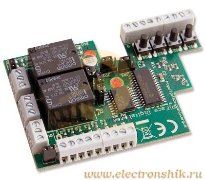

А что, в/из Raspberry Pi B+ можно заводить/выводить 220 ? И что, модули для этого будут стоить дешевле $14 ?
Я же вам говорю, прикиньте стоимость просто обвязки вашей Ардуино и затраты на программирование той же задачи, которую можно решить на готовых даже Программируемых реле и их возможности и вы поймете, что Ардуино это дешевая поделка, которая потянет за собой кучу затрат, как схемотехничных так и временных, превосходящих другие решения.
да что мне прикидывать....
одно дело - попытаться сделать из конструктора PC и другое - решить простейшие задачи управления с дискретными и реже аналоговыми сигналами.. Даже в пределах отдельно взятого ЩИТА !!! Например поддержание микроклимата.

vladun модули ввода вывода с Modbus стоят дороже 14 $, только они унифицированы.
Сегодня у вас Ардуино, завтра она надоест или ее не станет хватать.
я уже молчу про web визуализацию процесса и про возможность отладки программы непосредственно на собранном оборудовании.

Автор за 14$ релейную плату предложил, не учитывая, что может потребоваться модуль с токовыми выходами или еще какие.
Мне интересно, какие грабли надо преодолеть, чтобы подключить к Ардуино например анализаторы сети, счетчики электроэнергии, тепла, воды и т.д.
Спектр применения Ардуино, имхо, слишком узок чтобы применять ее в качестве ядра автоматики. А если учесть еще и параллельный мониторинг и отправку на уровень выше сводится к нулю.
