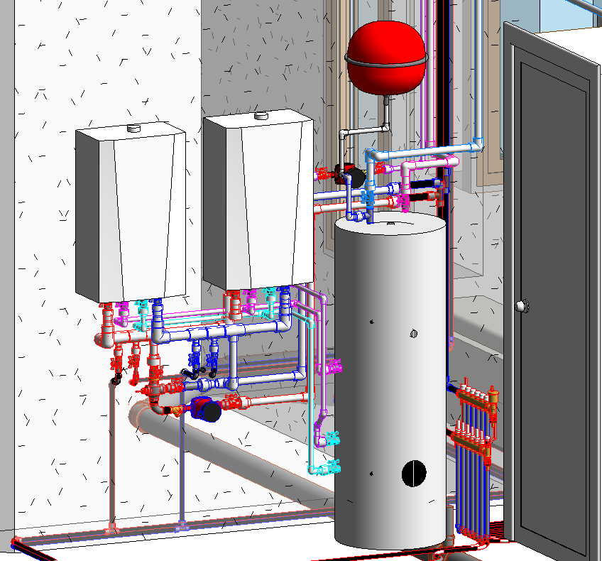

Я с 2005 за 3D агитирую коллег. Воз и ныне там. Вот только разводку на планах, если по ГОСТ, то 3D не нужно, ибо это извращение. А вот картинками....
BIONDER
Это в чем сделано?
PWW
Revit + AutoCAD.
А вот продолжение "веселых картинок"
