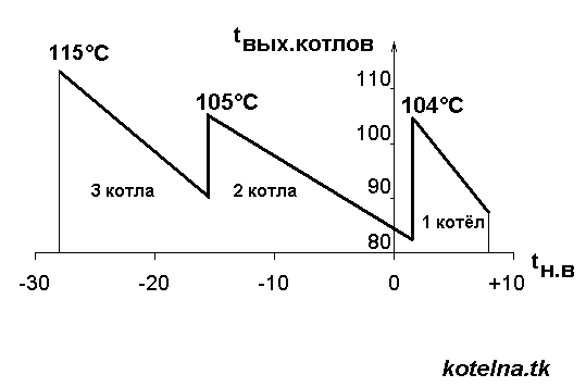

Вот, когда-то я посчитал оптимальную температуру воды на общем выходе котлов (минимально необходимую) для какой-то отопительной нагрузки и построил график:
tiptop
...Да и расход воды через котёл можно изменять раза в два прямо пропорционально температуре воды на его выходе (для многих "жаротрубников" допускается уменьшение расхода воды через котёл относительно расчётной величины).

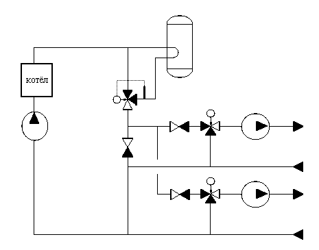

Предполагаю, что для конденсационного котла надо делать так:

В Вашей схеме, tiptop, трехходовики на потребителях для регулировки (понижения) обратки? А что символизирует собой обратник между ними? Че за кадушка с трехходовиком сверху?
Че то мы намутили тут или я недопонимаю ввиду отсутствия должного опыта работы с КК. Может кто-нибудь выложить отработанную схему с гидроразделителем, регулировкой обратки (по Лыткину?) и погодозависимой подачей? Ну и пару комментов не помешали бы...
tiptop
Это емкостной водоподогреватель (вертикальный).
Показана только греющая сторона.

tiptop
Цитата(Лыткин @ 19.8.2015, 14:24) *
Другими словами ёмкостной подогреватель ГВС.
Спасибо за уточнение!
Цитата(Лыткин @ 19.8.2015, 13:28) *
Это стандартная схема, только между КК и контурами потребителя необходимо установить разделитель.
Не согласен. Для конденсационного котла не надо никакого разделителя.
Перемычка "подача - обратка" в данном случае очень нежелательна, а котловой контур и так вполне определён.
Забыл я только показать уменьшение диаметра трубы у одного из портов 3-ходовых клапанов - считаю, что это очень желательно для получения монотонности характеристики "угол поворота - Kv".

Мне пока просто непонятно, в чём "гвоздь" дискуссии juzzi и v-david.
Ну, сделали опрокидывание потока на этом участке, замыкающем котловой контур (в "стрелке").
Естественно, из-за перепуска температура подачи для всех (!) потребителей понизилась.
Ну, и что дальше?
Получается, что перепуск выполнен не у регулятора потребителя (3-ходового клапана), а через стрелку, то есть с постоянным соотношением. Что особенного этим достигнуто?
Или предполагается, что у потребителей будет количественное регулирование?
В ситуации с конденсационным котлом можно было бы ожидать разговор о "трепетном" отношении к низкой температуре ОБРАТНОЙ воды.

Ну хоть что-то поятно. При графике 90/70 при т-ре (tн.вз = -24 гр.С), но может быть график 47/39 при +5 гр.С. Но для конденсационных котлов это не проблема, даже "подмес" не нужен. Но какое отношение это имеет к гидроразделителю? Ведь на выходе из котла всё равно 90 гр.С. Или чего-то не понимаю?
