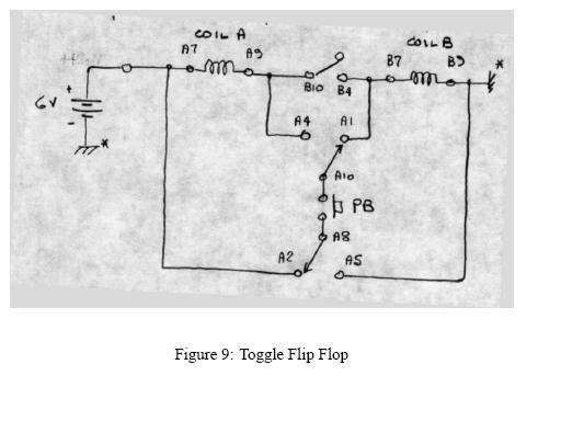

и дальше работать в противофазе со вторым.
Дык самой схемой обусловлено переключение второго реле то в ту, то в другую сторону. Причем тут "в противофазе"? Они не "синфазно работают". Вчитайтесь в схемку-то.
Kotlovoy
Может быть, так лучше прослеживать работу.
Схему, собственно, не я изобрёл.
https://www.circuitlab.com/circuit/4ndbv7/t...elay-flip-flop/
http://radiokot.ru/forum/download/file.php...2d1897481f94e7d
http://forum.cxem.net/index.php?showtopic=124205
ViS
Если исходить из общепринятого принципа, что все контакты реле на схеме обозначаются в положении обесточенной катушки, то схема также нерабочая.
При подаче питания на разомкнутом К3 отрабатывают К1 и К2 на полпитании..
К2 отрабатывает - оба реле отпускают.
И сразу срабатывают.
И сразу отпускают.
Релейный мультивибратор в действии.
При замкнутом К3 подаем напругу.
Вопрос, кто быстрее отработает - К2 или К1?
Дальше соревнуются скорости отрабатывания "тормозного" реле и пролета перекидной группы уже сработавшего.
P.S. Агаа.... Редактирование кое-что проясняет.. Срисовал схему неправильно smile.gifsmile.gifsmile.gif В оригинале между обмотками К2 и К1 стоит NO контакт, а вы нарисовали NC.
Внимательнее надо быть wink.gif Из-за таких досадностей зря тратим время на разбор ошибок вместо продуктивной полемики по существу smile.gif
P.P.S. Эта схема обеспечивает 2 состояния одной кнопкой. То бишь она - просто замена одного устройства предложенного мной. ТОлько не помнит состояние после снятия,подачи питания.
А дальше из них сделать тоже, что мной предложено smile.gifsmile.gifsmile.gif
По условию задачи надо 3 состояния от одной кнопки.
Kotlovoy
Извиняюсь, контакт К2 - нормально разомкнутый.
Kotlovoy
Ну это же не догма. Возможен вариант:
Нажал - поехали, отпустил - стоп, ещё раз нажал - поехали назад.
А вообще - не мучиться, а купить нормальный привод, со всеми причудами в комплекте.
Вариант на одном реле:
http://electronix.ru/forum/index.php?act=a...st&id=60627
