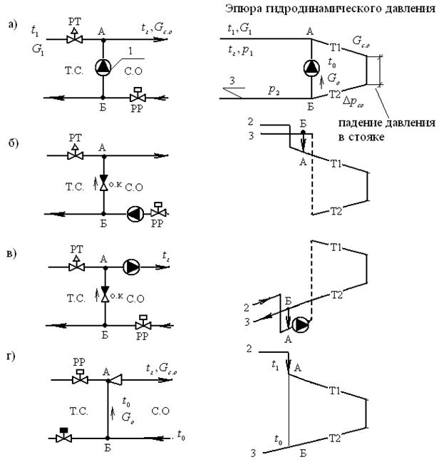

Я бы сказал, что трехходовые работают хорошо, когда применяются в схемах с безнапорными коллекторами, когда нет разницы давлений между портами А и В. Обычно такая ситуация в схемах с гидрострелкой, там трехходовые отлично работают и ничего они не адские.
У меня другой вопрос - по схеме с двухходовым на подаче и насосом внутреннего контура. Почему утверждается, что температура Т1 после перемычки всегда ниже, чем до? По-моему, все зависит от располагаемого напора на входе и Квс клапана. Может же быть такая ситуация, когда расходы в первичном и во вторичном контуре совпадают?

Расходы совпадают... Ну хотелось бы, чтобы они совпадали, но подсасывать через перемычку все равно будет. Так что во внешнем контуре всегда будет ниже расход, чем во внутреннем. Потому и температура упадет. Вы дельту по сетевой воде даете. А то, что насос на внутреннем контуре поддавливает не учитываете.
aforest
в первом приближении (если не брать во внимание какие-то извращенные варианты с зауженным диаметром трубы на перемычке) давление в точках А и В одинаковое в не зависимости от того, что происходит в системе.
На клапане теряется весь располагаемый напор
Если нет обратного клапана, водичка просто из подачи в обратку потечет, потому его и ставят.
Но ,как я понимаю, схема не очень хорошая,если подмес не предполагается (Т1=Т1'), потому ее и не используют в таком случае.

Чтобы давление в т.А было больше давления в т.Б надо очень точно подобрать насос, да еще и РПД воткнуть. Внутренний контур должен полностью погасить напор насоса. А насосы обычно закладывают с запасом. Так что как правило давление в т.Б больше, чем в т.А и подмес есть. P(A)>>P(B ) только если:
1. Внутренний контур полностью гасит напор насоса
2. Разница сетевых P1 и P2 значительно больше скачков давления во внутреннем контуре
3. Клапан на сетевой подаче полностью открыт
А обычно типичные эпюры давлений выглядят примерно так:
З.Ы. Варианты с зауженной перемычной - не извращение, а правило.
З.З.Ы. Я думаю что все и так понимают, что значит "поддавливает". Мы ж не учебник тут пишем

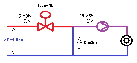

Если речь идёт об этой схеме
...то из расхода X вычесть расход Y - это, наверное, можно сделать даже без калькулятора? rolleyes.gif

Если потыкать в програмулины, то можно и на 2х ходовом нулевой подмес сделать. Но это чисто математически, а чтобы расход с потерями в ноль сошелся, надо подумать. Собсно, примерчики прилагаю.
Нажмите для просмотра прикрепленного файлаНажмите для просмотра прикрепленного файлаНажмите для просмотра прикрепленного файла
И правда у трехходового кривые какие-то "кривые". А встроенные в вилы ЧП сами могут расход по потерям уравнять?
