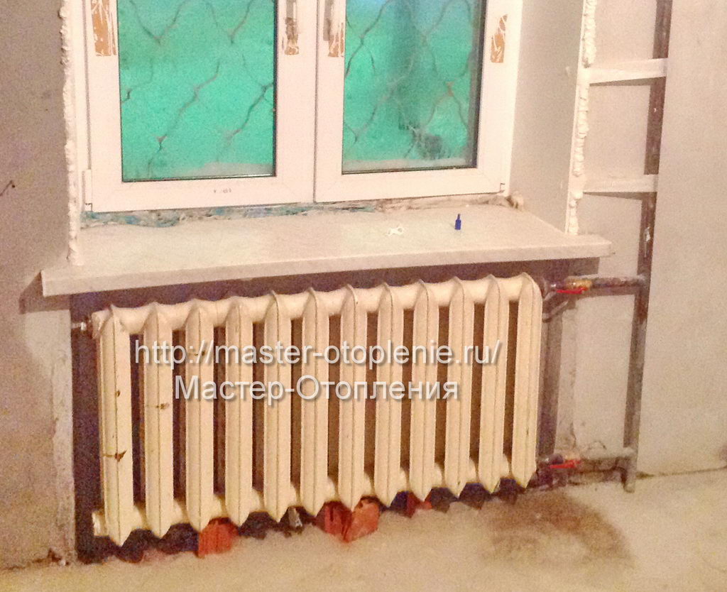

А если ЗУ (байпасс) осевой, и подача теплоносителя по стояку нижняя? Ведь нагреваться всё равно будет быстрее верхний подвод. wink.gif
Вот как на этом фото -
Какими обниманиями и обжиманиями определите направление подачи по стояку? Может и вправду языком будете определять? smile.gif

serg-barannikov
Коллеги, нужен совет.
Пригласили на квартиру 9-тиэтажного дома для консультации.
Что вижу: однокомнатная квартира, однотрубная система, кухня - стояк Ду15 прямой поднимается трубой до верхнего этажа, на обратке Ду15 установлены батареи, зал - П-образная схема, Ду20, на подаче и обратке по батарее (в помещении - 2 батареи), биметалл (наверное??), байпас - несмещенный, терморегуляторы ручные стоят на подаче и обратке к батарее (???), по каталогу посмотрел- для двухтрубных систем; окна и подоконные участки (кухня и зал) убраны, пол лоджии - эл.обогрев, на лоджии однокамерные пакеты, утепление поверхностей - не понятно.
Что было: батареи чугунные, смещенный байпас, окна и стены на месте, на вопрос "зачем убрали" - "загораживали панораму".
Жалобы: холодно в помещении (18-19гр), при этом на улице -13гр, на вопрос "почему не пользуетесь эл.обогревом" - "очень дорого для пенсионера"
Мои задумки:
1. С учётом небольшой температуры на подаче, близкого расстояния батарей к стоякам, несмещенного байпаса, тонких трубок радиаторов, и монтажа терморегуляторов для двухтруб.систем батарея отрабатывает нормально.
2. Заменить терморегуляторы на батарее - для однотрубной системы (подобрать в размер), на обратке установить шаровый кран
3. Установить окна (только теперь до пола), панорама за окном также будет видна - эта затея пока у хозяина понимания не нашла.
4. Вварить расширяющийся ЗУ на стояках (как на фото Inchin выше), я так понимаю, получится, что-то вроде гидрострелки
5. Так как батарея на кухне находится в нише кухонного гарнитура - врезать в стол вент.решетку.

Inchin
... терморегуляторы ручные стоят на подаче и обратке к батарее (???), по каталогу посмотрел- для двухтрубных систем
Первым делом, поменяйте термоклапаны на Данфос RTR-G ду20 (старое название RA-G). Шаровые краны ставьте полнопроходные усиленные. На обратке тоже полнопроходной шаровый кран.
Если подача по стояку снизу, сделайте уширенный ЗУ (байпас) как на моём фото. Это уже проверенный многократно вариант. Особенно хорош при подаче по стояку снизу. Но и при подаче сверху - тоже хорошо себя оправдал.

OYL
Inchin? осевой ЗУ и так дает малое затекание, а расширенный вариант почему улучшает расход через прибор?
Inchin
Цитата(serg-barannikov @ 15.3.2018, 12:05) *
Вопрос к Inchin по поводу фото с врезкой в байпас участка с увеличенным Ду.
1. Всё-таки для чего это делается, в чем улучшения в плане увеличения притока теплоносителя в батарею.
2. Почему врезка в этот участок выполняется только со стороны подачи (как я понял) в батарею.
1. По закону Бернулли на верхнем отводе создаётся чуть бОльшее давление, чем на нижнем. Что совпадает с вектором гравитационного напора и увеличивает расход теплоносителя через ОП.
2. Потому, что по закону Бернулли в трубе бОльшего диаметра будет бОльшее давление, чем в трубе меньшего диаметра если это однотрубный участок.
Особенно актуально при нижней подаче по стояку. Уменьшает сопротивление ЗУ. Иначе из-за сопротивления ЗУ, на нижнем отводе давление будет выше, чем на верхнем. Что затормозит или совсем остановит малое циркуляционное кольцо на гравитации через ОП.
Затекание (расход) в ОП при осевом ЗУ происходит (зависит) в основном за счет гравитационного напора в малом циркуляционном кольце. Ну еще в некоторой степени за счет разницы давлений наверху и внизу ЗУ, если подача по стояку сверху.
Были построены десятки тысяч многоэтажек с осевыми ЗУ. И затекание было и есть вполне нормальное в таких системах (пока за 50 и более лет эксплуатации радиаторы не забились шламом).
