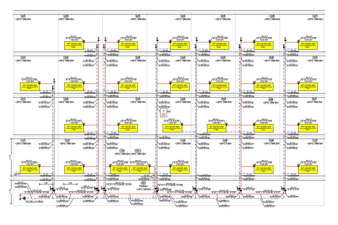

Нарисовал, условно-предполагаемую часть схему топикстартера в Аудиторе СО 3.8. Теперь можно будет проанализировать и с расширенной аналитикой в Аудитор СО 6.0. -
И дублирую в формате ПДФ - Нажмите для просмотра прикрепленного файла
Но ничего ни хитрого, ни чего-нибудь неоднозначного, ни прочих изюминок, не нашёл в этой банальнейшей схеме. Стояки на которых отсутствуют ОП на некоторых этажах, не требуют никаких дополнительных ухищрений по балансировке. Короче, полная банальщина. И, поэтому, не вижу ни малейшего смысла заниматься расширенной аналитикой этой схемы в версии Аудитора СО 6.0
Топикстартеру просто нужно освоить и изучить прогу. Версии 3.8 хватит для аналитики за глаза и за уши. Привести такую банальную схему к приемлемой степени разбалансировки колец, можно (и нужно) просто подбором правильных диаметров. Можно обойтись и без АРПД и без термоклапанов Данфос (вообще без термоклапанов)
Широта диапазона регулировки термоклапана Данфос, предсказуемо позволила подключить (это идея топикстартера, хоть и неверная) один ОП непосредственно к магистралям.
АРПД также можно теоретически не использовать. Но СП (вроде как бы), и если СО должна быть хорошей и устойчивой, требуют установки АРПД.
