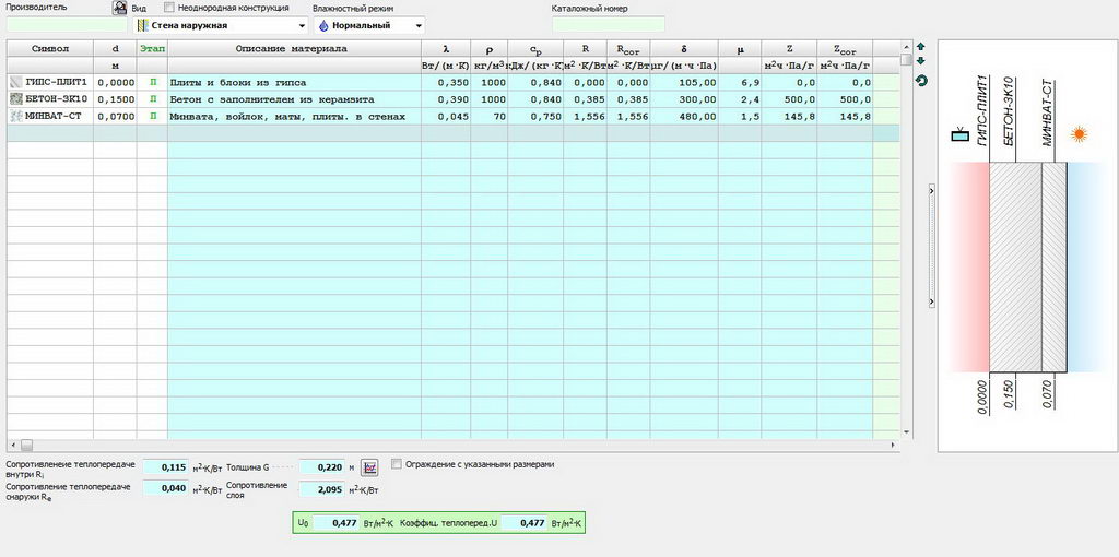

Не знаю кто где что мерял.
Но у меня в хрущевке стены фактически не проходят по санитарной норме температуры.
Если мебель поставить к наружной стене или картину повесить, то конденсат и плесень.
Поэтому было принята квартирная программа капитального ремонта - утепление изнутри.
Пока по ней утеплена одна угловая, комната, в этот год будет вторая.
И где точка росы будет определяли?
Теплее будет, но система отопления осталась прежней и таким образом вы просто регулируете степень открытия форточки, в периоды когда на улице стало потеплее.
С внутренним утеплением не всегда гладко, особенно в угловых квартирах. Многие заказывают верхолазов и утепляются с улицы.

Не хочу Вас задеть ни в коем случае. Но сделал бы на Вашем месте расчет влагонакопления в стенах (точка росы). Ведь это только лишь "подстраховка". И жить в этой квартире именно Вам, а не Вашему врагу.
Если Вас не оскорбит предложение моей помощи, то помогу Вам, т.е. рассчитаю паронакопление и влагонакопление в наружных стенах в Вашем случае с внутренним утеплением (если Вы подробно опишите "пироги" получившихся наружных стен).
Если Вам интересно моё предложение, то можете со мной связаться по скайпу, вайберу, ватсап (есть ссылка в моем профиле на мой скайп, а остальные контакты в личке сообщу).

Точка росы как была в стене до внутреннего утепления, так и осталась там.
Стена была без изоляции, несущая из блоков с керамзитобетона 390 мм.
Не совсем правильное утверждение. Точка эта на месте не стоит.
Этой зимой в моей квартире на углах появился иней, это результат того, что топили слабее чем обычно (температура теплоносителя была ниже, чем обычно) и -50 на улице. Если бы я утеплил стены изнутри, то просто не увидел бы этого инея, ну может он стал бы появляться и в -35.
Только что с этой информацией делать то?
Простейший расчет "на пальцах" покажет, что ситуацию Вано можно было бы решить увеличением количества подаваемого тепла в его квартиру, просто добавив несколько секций в приборы (я бы так и сделал, поскольку платим в конечном итоге по площади). А все эти "паронакопления", "пироги" оставьте для проектируемых зданий.

Точка росы конечно хорошо, но при внутреннем утеплении использование пароизоляции решает проблему конденсации влаги квартиры.
Inchin
Цитата(Vano @ 27.9.2017, 12:33) *
Спасибо за предложение...
Извините, но не может такого быть (без ИМХО). Утеплив стену изнутри, вы переместили "точку росы" ближе к внутренним помещениям, а не к улице. И увеличили постоянное намокание наружной стены (ИМХО без расчета).
Хочу сказать, что в "правильной стене", точка росы должна находиться вне стены, т.е. на наружной (уличной) поверхности стены. Если интересно, приведу примеры расчетов с графиками по паропроницаемости и влагонакоплению.

Коллега Inchin.
В моем случае неправильная стена.
Она без утеплителя и бетонная.
Такие стены наши деды и прадеды строили только для укрепрайонов и фортов.
Есть еще проблема с техэтажем - в моей личной программе капремонта предусмотрена утепление локально над квартирой пустотной плиты.

Inchin
Цитата(vovan08 @ 28.9.2017, 8:46) *
Приведите, интересно.
Вот конструкция "пирога" стены с вентфасадом (вентфасад не указан) и анализ парораспределения в конструкции стены.
По картинкам видно, что парциальное давление водяного пара нигде кроме как на наружной поверхности стены не достигает давления насыщения. Следовательно пар нигде не конденсируется. Температура в помещении была принята за +20 градусов, а на улице -30.
Точка росы находится вне стены, можно сказать на улице.
Нажмите для просмотра прикрепленного файла Нажмите для просмотра прикрепленного файла
