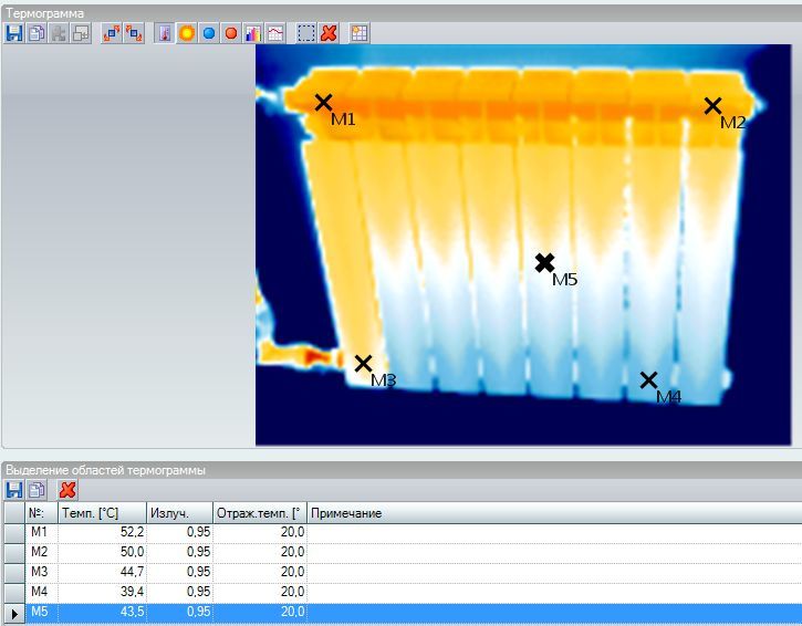

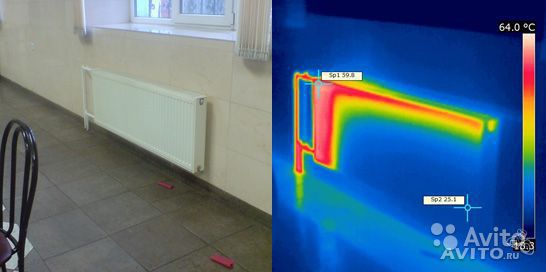

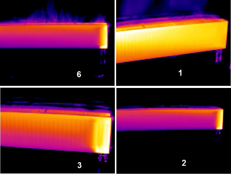

Уже сказал, что теплоотдачу ОП нужно рассчитывать не по "номинальной" теплоотдаче 95/85/20, а по реальному тепловому режиму ХХ/YY/ZZ, где эти значения нужно не "высысывать из пальца", а получить в результате расчета.. И на это моё заявление просто глупо обижаться. Так же, как глупо обижаться на законы физики.
Цитата(Metro_net @ 23.5.2017, 18:48) *
Вы знаете, где есть показатели для биметаллических радиаторов? Готовы поделиться?
Вот тут, к сожалению, нет достоверных исследований, что будет, если "поставить ОП с ног на уши", т.е. подключить бимрадиатор "снизу-вверх". Но могу привести несколько термограмм из своей коллекции, чтобы показать всю неумность такого подключения.
Но вот вам, извините, зачем проводить такие глупые эксперименты, если бимрадиаторы изначально по своей внутренней гидравлике рассчитаны только на подключение "сверху-вниз"?
Вопрос, что будет, если подключить бимрадиатор "снизу-вверх", мне очень напоминает вопрос мелких хулиганов: "А догонит ли водитель трамвая, если положить на рельсы патроны от мелкашки?".
Можете обосновать хоть что-то из своих утверждений?
Конечно. Но для понимания того, что уже ранее сказал, Вам нужно не просто вызубрить, а понять учебники Сканави, Покотилова и многих других...

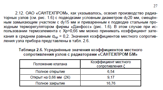

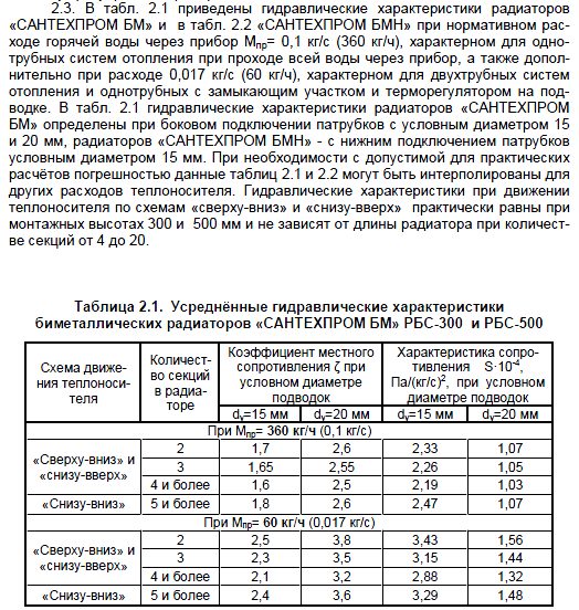

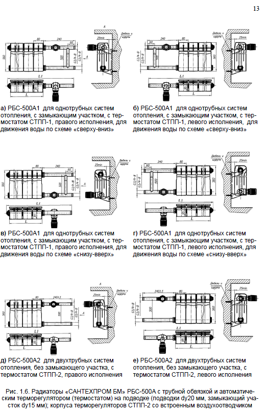

Да не обязательно учебники. Есть прилагаемые производителями письма к программам Аудитор С.О и Danfoss C.O. где смоделированы режимы применения и теплоотдачи. Действительно теплоотдача, при одинаковых режимах идентична...только РБС-500 производитель не рекомендует подключать иначе, чем сверху - вниз и сопротивление его более чем в два раза больше, чем М-140, которые можно присоединять и так и эдак с соответствующей бетта поправкой на теплоотдачу, в зависимости от подключения. Этого мало из того, что коллеги Вам пытаются подсказать?

Metro_net
Вот, что есть в рекомендациях "Сантехпрома" (информация открыта, доступна на официальном сайте в разделе Библиотка->Техническая документация)
Нажмите для просмотра прикрепленного файла Нажмите для просмотра прикрепленного файла Нажмите для просмотра прикрепленного файла
И Щекин мой (в числителе - прямая подводка):
Люди, что у вас есть? Откуда информация о сопротивлении "в два раза"? О том, что нельзя "снизу-вверх"?
Давайте не будем голословными: вопрос серьёзный.

Inchin
Вот производитель Сантехпром дает данные о гидравлических характеристиках радиатора РБС-500 при нормативном расходе в 0,1 кг/с и при расходе 0,017 кг/с. Но не даёт данных, насколько уменьшиться теплоотдача такого радиатора при подключении "снизу-вверх" при расходе порядка 0,017 кг/с
В проге Аудитор СО даётся сугубо приблизительный понижающий коэффициент теплоотдачи в 1,2 при подключени "снизу-вверх".
Но есть основания думать, что теплоотдача упадет больше, чем в 1,2 раза
На такие мысли наводят термограммы бимрадиаторов, подключенных "снизу-вверх".
На первой термограмме, вандальный кран на ЗУ открыт
На второй термограмме, вандальный кран на ЗУ перекрыт, т.е. весь расход однотрубного стояка пущен через ОП. Но это не сильно улучшило теплоотдачу, как видно из термограммы.

Повторюсь, я привела данные с сайта производителя. И никаких "не рекомендуем" там нет. Наоборот - разработаны узлы, есть соответствующие коэффициенты и так далее.
Inchin, вы в своём репертуаре. Куда и что производитель не даёт? Я привела некоторые выдержки, а весь документ на сайте. И всё там производитель даёт.
Надеюсь, не нарушу правил форума, если приаттачу рекомендации в этот пост.
А термограммы красивые, но где вы их взяли? Там есть протокол, печати, какой-нибудь официальный "налёт"?
Производитель ситуацию описывает, гарантию на оборудование даёт.

Амиго
Угу. Тут вапще побольшей части советуют.
Термограмки выше походу радиаторов подключенных "сверху - вниз".
мс140 гениальный ОП. Я б его оставил.)
Inchin
П.С. Вот "головотяпы" с печатями на лапах и хвосте и с "налётом" крутых спецов, тоже ориентируясь на данные производителя (в которых тоже не смогли разобраться), сделали подключение радиатора "снизу-вверх". И думаю, что на термограмме ниже, падение теплоотдачи ОП не в 1,2 меньше, а в разЫ.
И сравнение на нескольких термограммах такого неграмотного подключения (6, 3, 2) и верного "сверху-вниз" (1)
Эти термограммы мне присылают форумчане моего форума. Можете считать их все фотошопом. wink.gif
Почему так подумали? И по данным какой термограммы?

Амиго
В сообщении 73. Там снизу табличка с температурами по точкам.
Ну М1 - 52,2 С; так понимаю подача. Она сверху.
М3 - 44,7; наверное обратка. Она снизу.

Inchin
Браво! Вот очень приятно дискутировать с понимающим и наблюдательным человеком.
Но видимо, из Вашего внимания выпало то, что температура в точке М3 указана не теплоносителя, а НАРУЖНОЙ лицевой поверхности бимрадиатора. И особенностью бимрадиаторов, является то, что температура на наружной поверхности (особенно снизу секции), всегда будет на несколько градусов ниже, чем температура теплоносителя в коллекторе (в данном случае нижнем коллекторе ОП).
Поэтому обратите внимание на цвет подводки к ОП снизу. Явно видно, что температура подачи в ОП снизу, больше, чем температура обратки ОП сверху.
Т.е. Вам придеться поверить или не поверить моим словам, или своим глазам, что подключение бимрадиатора, показанного на термограмме, именно "снизу-вверх".
Согласен с Вами, что для наглядности, желательно было бы еще добавить дополнительную точку, которая бы показывала температуру подающей арматуры снизу. Но, к сожалению, не имею в собственности тепловизор, поэтому вынужден пользоваться чужими термограммами.

Амиго
Да не. Распределение теплоносителя как раз похоже на "снизу-вверх". Спорить то не о чем. Помню в каких то древних учебниках похожие картинки были. Там говорили что 2-3 секции прогреваются только. Я как то с тех пор и не пытался "снизу верх" подключать.
А точки на термограмме. хз. Вот судя по точкам с температурами как раз наоборот. ) Мне кажеца для иллюстрации студентам, или как вот тут, лучше табличку с показаниями точек вырезать.
