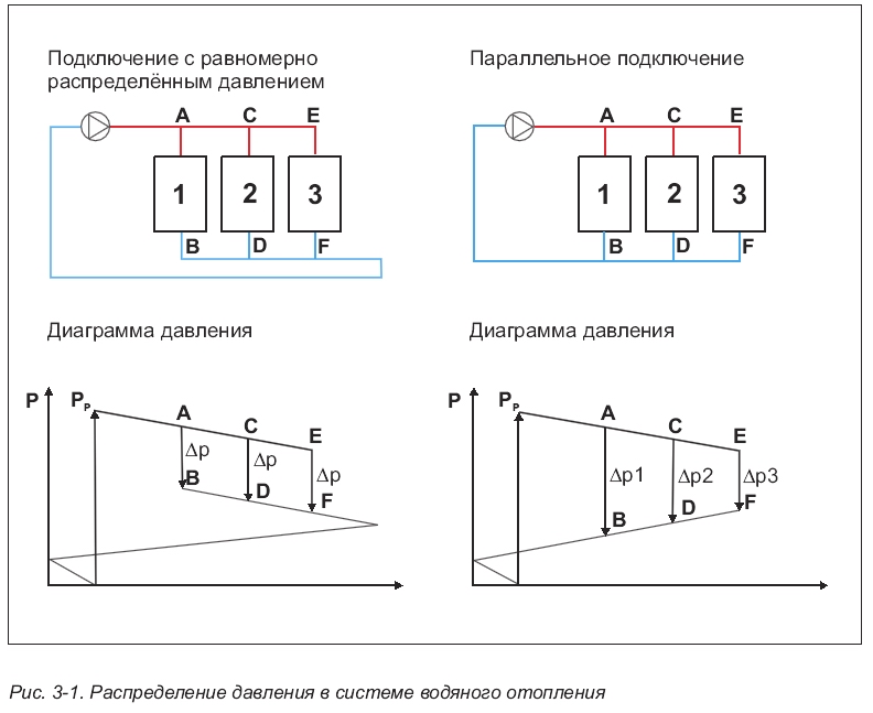

Здравствуйте, коллеги.
Давно не занимался отоплением, т.к. проектировал в основном вентиляцию, поэтому возможно что-то забыл.
Решил немного реанимировать тему касаемо вопроса, длинны ветки и кол-ва приборов на ней (в рекомендациях не более 8-10)
Если принять потери давления 80 Па/м при длине трассы пусть даже 50м получаем 4кПа
Потери в самом радиаторе порядка 200Па, т.е. можно пренебречь.
Потерю на радиаторном клапане RA-N примем 10КПа
Итого в начале ветки нам достаточно давление 14 кПа, что вписывается в рекомендации (не более 30кПа для отсутствия шума)
Или мои размышления неверны?

Нужно начать с того, что
1. какое будет остывание теплоносителя в магистралях с "попуткой" или с "тупиковыми" ветками.
2. А также о величине перепада давлений между магистралями подачи и обратки.
1. Если магистрали будут проложены открыто и без теплоизоляции, то чем длиннее будут контуры (хоть попутные, хоть тупиковые), тем больше будет остывание теплоносителя. И тем самым потребуются ОП существенно большей мощности к концу контуров. Зачастую переход к тупиковой от попутки позволяет сэкономить до 20-30% стоимости ОП. Также "тупиковая" экономит на диаметрах труб. Существенно при использовании медных труб (хотя из медных труб чаще всего стоимость материалов для СО получается дешевле, чем из пластиковых труб).
2. Если перепад давлений в начале и в конце контура будет слишком большим, то далеко не всякая балансировочная арматура для ОП подойдет по ширине диапазона гидравлической регулировки. Например, приходится применять более дорогостоящую арматуру.
Заключение. Попутка более "удобна" для людей не владеющих гидравлическим расчетом, и ляпающим СО вообще без проекта. Тройку лет назад сам не пользовался гидравлическим рассчетом и предпочитал "попутку". Но освоив программу Аудитор СО, попутку более не применяю, так как пару раз сделал проекты для одного и того же дома с попуткой и тупиковой. И убедился, что попутка проигрывает всегда, кроме уж совсем маленьких домов с маленьким периметром и систем с гравитационной циркуляцией.

Ilya_G
Спасибо за мнения, только по моему получилось некое отдаление от сути вопроса.
Разумеется магистрали теплоизолируются.
Не совсем понимаю как тупиковая схема обеспечит подачу теплоносителя с более высокой температурой к прибору. За счет чего?
Потери в приборе незначительны по сравнению с перепадом на радиаторном клапане и обычно колеблются от 100 до 250 Па (применены Purmo). В свою очередь попутка позволит выставить примерно одинаковые перепады на радиаторных клапанах, что сделает ветку более устойчивой.
Балансировочная арматура на каждой из веток разве не обеспечит отсутствие перевертышей?

Inchin
Цитата(MC-Anvil @ 20.7.2015, 10:22) *
1. Инчин, даже если не придираться к цифрам по остыванию температуры, куда девается тепло от остывания теплоносителя при прохождении по магистрали?
2. Программа это учитывает?
1. Естественно в то помещение, через которое проходит труба. Учитывается теплоотдача трубы, с учетом процента теплоизоляции этого участка трубы. В выложенном мною расчете, учитывается 80% тепловыделений от трубопроводов.
2. Да, учитывает.
Inchin
1. Разумеется магистрали теплоизолируются.
2. Не совсем понимаю как тупиковая схема обеспечит подачу теплоносителя с более высокой температурой к прибору. За счет чего?
3. Потери в приборе незначительны по сравнению с перепадом на радиаторном клапане и обычно колеблются от 100 до 250 Па (применены Purmo).
4. В свою очередь попутка позволит выставить примерно одинаковые перепады на радиаторных клапанах, что сделает ветку более устойчивой.
5. Балансировочная арматура на каждой из веток разве не обеспечит отсутствие перевертышей?
1. Это зависит от концепции СО, теплоизолировать магистрали или нет. В выложенном мной расчете магистрали не теплоизолируются, и тоже отапливают помещения, как и ОП. Зачем изолировать магистрали, если они работают почти как "теплый плинтус" и как распределенный ОП вдоль периметра теплоограждений. Актуально при отсутствии теплых полов, не отсыревают стены, и особенно внутренние углы смыкания наружных стен. Полезно особенно в срубовых домах из оцилиндрованного бревна и бруса.
2. За счет того, что при нетеплоизолированных магистралях теплоноситель в тупиковом контуре меньше остывает из-за меньшего проходимого им пути. Пример. Грубо прикинем длину магистрали подачи попутного контура на этаже в доме с периметром 50 метров (10 на 15 метров). Получается чуть меньше 50 метров. А при тупиковых контурах, длина магистрали подачи получается чуть меньше 25 метров. Понятно, что на пути в 50 метров, теплоноситель остынет значительно больше, чем на пути 25 метров.
3. Нужно их учитывать, так же как и сопротивление источника тепла. Радиаторные термовентили желательно использовать с преднастройками. Это во-первых позволяет термовентилю работать в пропорциональном режиме. А во-вторых при использовании попутки, позволяет исключить "перевёртыши", т.е. опрокидывание циркуляции посередине длины попутного контура. Т.е. увеличить соотношение сопротивления ОП и балансировочной арматуры к сопротивлению магистралей. В программе Аудитор СО, это легко посмотреть, просматривая сопротивление участков каждого циркуляционного кольца.
4. Да, попутный контур сделает перепады давлений в точках подключения ОП мЕньшими, чем в тупиковой. Но одинаковыми эти перепады в попутке всё равно не будут. Т.е. всё равно потребуется применение балансировочной арматуры. Одна из распространенных ошибок при проектировании попутки та, что люди надется на попутку как на панацею, но зря.
Т.е. не надейтесь, что в попутке у Вас будут одинаковые перепады на радиаторных термовентилях (клапанах). Посмотрите график перепадов давлений в попутке и увидите, что реальные перепады, довольно сильно отличаются от идеальных. На картинке ниже "идеальные" изображены перепады, но не реальные даже при одинаковом массовом расходе через ОП и одинаковом сопротивлении самих ОП, чего в реальных системах не бывает.
5. Обеспечит. Но только в том случае, если соотношение сопротивлений участка циркуляционного кольца с термовентилем к сопротивлению подводящих участков (магистралей) будет достаточным. И также хочу подсказать, что далеко не каждая балансировочная арматура имеет необходимый диапазон регулировок Kv. Именно поэтому в выложенном мною файле расчета гидравлики часть арматуры применена Джакомини R438P, а часть Данфосс RA-K. По возможности была попытка применить арматуру Джакомини, как более недорогую, но в некоторых местах, где она не проходила по широте гидравлической настройки сопротивления, пришлось применять арматуру Данфосс (в данном случае). Конечно, если заказчик ничего не понимает в ценах на арматуру, можно "втюхать" ему и более дорогую арматуру. Но это сродни с мошенничеством врача, когда он может выписать лекарства на 100 рублей (не получив отката), а может выписать на 10000 рублей (получив откат), но для больного, эффект что от тех, что от других лекарств будет одинаковым.
испытатель
Откуда такие умозаключения Тупиковая и попутная на периметр одинаковой длины,по подаче.
Не делает схема меньшими перепады - это делает привод циркуляции от сети или от насоса. По такой логике вечный двигатель возможен. mad.gif
А распределение перепадов не такое красивое, как на петле Тихельмана котловой обвязки.
