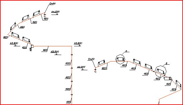

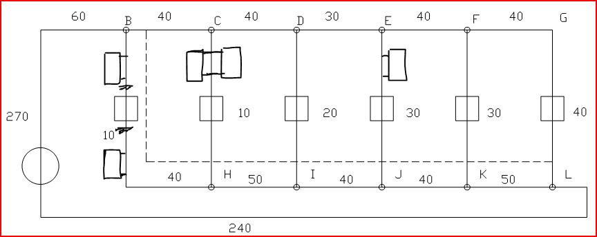

Добрый день.Не могли бы прокомментировать мою схему.Большие потери в системы связаны с достотачно высокой скоростью теплоносителя( 0.7-1 м/с).На поэтажной ветке установлен далансировлчный вентиль( не автоматический).Если я правильно понимаю ситуацию то первые приборы( со временем,из-за фактически полного закрытия вентиля) и последние у меня вообще вылетают.Плюс завышенное сопротивление сети.Кто-нибудь видел как работают такие системы.я имею ввиду фактически???Спасибо

Я уже выложил свою схему(стр.3).Буду очень признателен за советы

Слишком большие скорости и диаметры. Разбейте на несколько веток.

Но, все же согласен с Giedi Prime, нагрузка на одно циркуляционное кольцо слишком великая...
Попробуйте, данное кольцо разделить на 8-10 участков средней протяженностью 40-30м соответственно, так чтобы тепловые нагрузки на данных участках были приблизительно равны между собой. Далее применил бы стоячную двухтрубку с 1-3 этажи, тупиковую, с нижней раздачей, с горизонтальной разводкой на каждом из этажей, предварительно разделив на два плеча каждое поэтажное подключение (15-20м, в среднем по 5-6 приборов на каждом плече)...

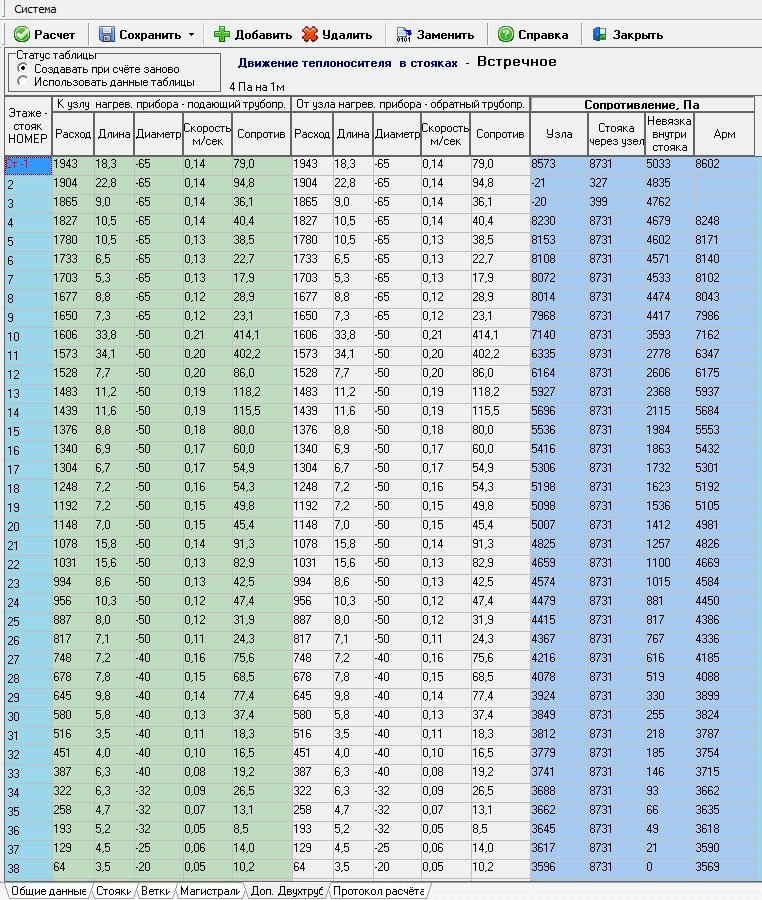

[Kult_Ra]Предлагаю всё сказанное здесь про эту конструкцию сопоставить со вертикальным двухтрубным стояком в системе с верхней разводкой. Практически это одно и тоже. Разница видится только в разных значения гравитационного давления.
[Kult_Ra]
Спасибо большое за это сравнение.
[А.И.Сканави] Для надежного сохранения расчетной пропорциональности распределения воды между стояками в течение отопительного сезона , т.е. для обеспечения горизонтальной устойчивости системы, потери давления в стояках (или ветвях) должны преобладать их необходимо принимать не менее 70% общей потери давления в расчитываемом кольце [отопление 1988 стр.247]
Знаеет ли кто нибудь почему именно 70%?
Значит ли это если на потребителе (радиаторе+вентили+ подводка) потери давления составляют не менее 70% общей потери давления в расчитываемом кольце то система будет работать устойчиво?

при расчёте такой схемы нужно точно высчитать фактическое значение расхода теплоносителя через каждый прибор исходя из потока распределения, а не просто по формуле Gпр=Qпр/dT.
меджикада- все нюансы попутных систем программа игнорирует - игнорируют все известные программы

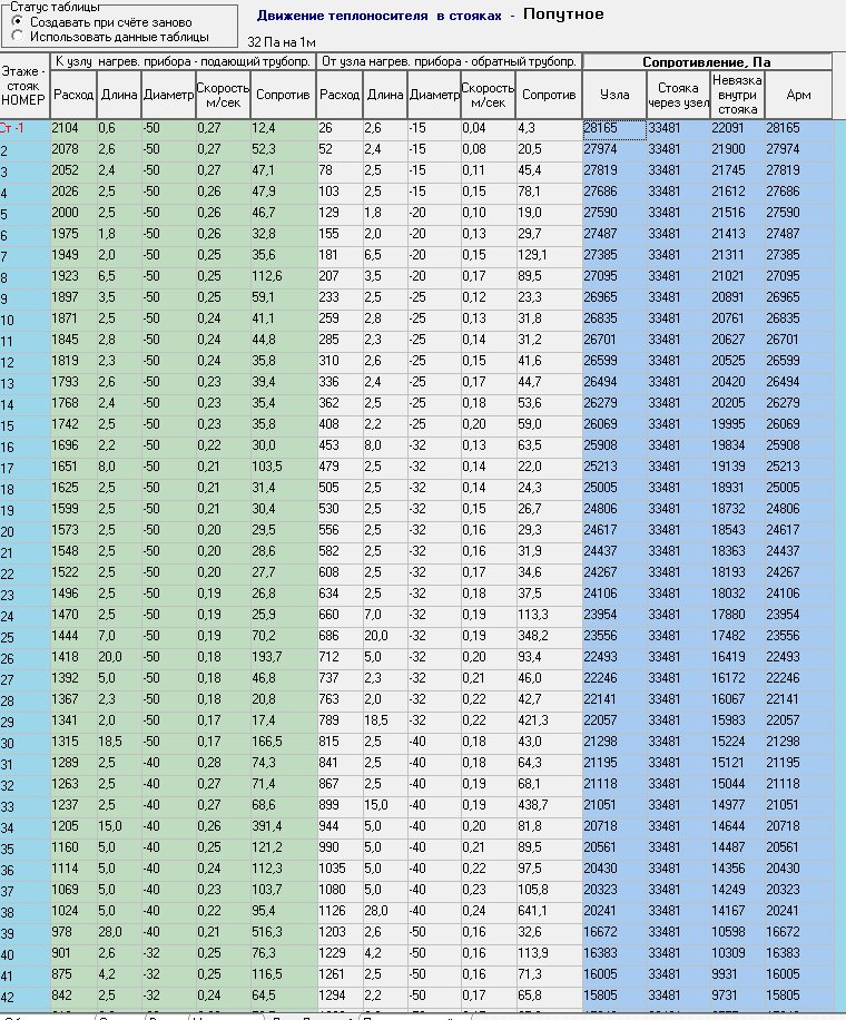

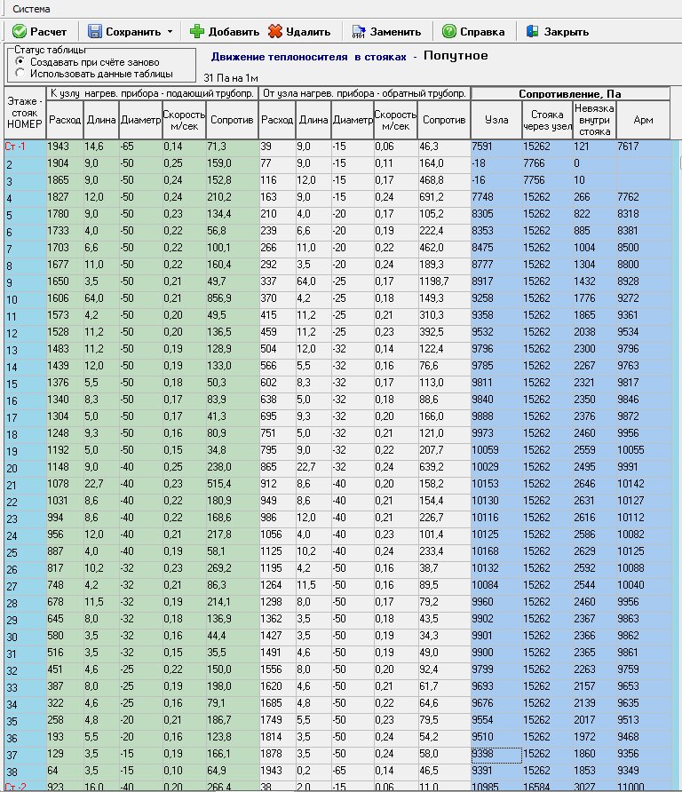

Потери на участке равны произведению квадрата расхода на проводимость: H=G^2 S
Н1, Н2. .Н5 – потери по стоякам (в приборах, подводке)
h1,h2 ..h5 – потери магистрали к стояку (подающая труба)
h_1,h_2,h_3 …h_5 - потери магистрали от стояка (обратная труба)
В системе автоматически устанавливается потокораспределение:
H1+h_1-h1-H2=0
H2+h_2-h1-H3=0
H3+h_3-h1-H4=0
H4+h_4-h1-H5=0

Нажмите для просмотра прикрепленного файла Нажмите для просмотра прикрепленного файла Нажмите для просмотра прикрепленного файла
Предлагаю Вам посмотреть на данные по системе из другого проекта. Варианты с "пупутным" и "тупиковым" движением, результаты увязки контуров внутри "горизонтального" стояка.
Приборы 2 и 3 образуют "дырку" - нечем погасить невязку 4835 и 4762Па в этих контурах (графа "невязка") при подводке 15 мм.Часть теплоносителя сюда будет переливаться в ущерб более дальним приборам
Графа "Арм" - потери в термостате с учётом гасимого напора с помощью настройки.
8731Па - так надо выровнять все контуры внутри стояка, что "помогает" сделать термостат.
У меня большие сомнения, что стояк будет успешно введён в эксплуатацию при пуске и регулировке!
Графа "Арм" показывает - сколько надо гасить термостатом (зажимая первые контуры при встречном движении), а настройки термостатов не плавные (ступенчатые) и это заметно скажется на теплосёъме с приборов!
Жизнь подсказывает, что для таких (число контуров больше 10-15) стояков надо иметь устройство с настройками и на подаче и на обратной к приборам!
P.S.
Стояк с попутным движение при тех же примерно диаметрах требует гораздо больше насосного давления!
Это можно увидеть по итогам "увязки" встречного и попутного вариантов.

По системе отопления топикстартера - некоторые соображения после расчёта и анализа варианта (их несчётное количество можно генерировать) одного стояка по представленным данным. Посчитал его, что бы в предыдущих сообщениях слова не были без подкрепления цифрами.
(весь стояк не влез в экран, но картина и так понятна).
1 Гасимый напор по каждому контуру иногда за 20000Па - желательно как раз два устройства для настройки - на подающей и обратной подводках
2.Температура теплоносителя при подходе к последнему прибора стала 82 градуса при начальной 95

Обыденная проектная жизнь и в ней я стал случайным соучастником.
В этой системе было принято несколько нестандартное решение.
Машина все посчитала хорошо, а вопрос был про жизнь - Будет ли работать??? так из личного опыта... проверяющего.
Опыт Экспертизы не хотел смотреть ни на какие расчеты, а сказал что это работать будет плохо. Пришлось переделать.
Они смотрели на всю систему сразу и на здание. Эти стояки отапливают выступающую башню над всем зданием, которая располагается над чердаком. Магистрали проходят по чердаку. Следовательно все стояки ныряют вниз на этажи, а эти два наверх относительно раздающей магистрали.
Вопрос стоял как будет работать система в целом, а не именно эти стояки. Экспертиза настояла на том что система отопления башни и подобных выступающих элементов здания не связывать с общей системой.
Аргументировала она тем что наладить систему будет сложно - пришлось устанавливать коллектор на чердаке и все ветки отводить от него, и в частности те два стояка собрать в ветку и поднять на верх. Вот-так.
49 и 50 стояки - подключения такого типа по жаргону назывались "Ленинградская система", но она имела только одно рег. (не вентиль ни шаркран!) устройство на подводке в те времена, когда она была популярной.
Приборов - на ст.49 5 шт, на ст.50 -7 шт.
Следовательно, это позволяет при малых (0.15 примерно) альфа затекания в подобные узлы делать замыкающий на сортамент меньше. И узлы будут нормально трудится.
Было бы гораздо лучше вдобавок ставить один шакран, а на горячей подводке термостат.
Так примерно я выразился по поводу этих двух горизонтальных стояков. Мне было неизвестно до сих пор - что именно не понравилось Опыту Экспертизы.
Узнал подробности на днях.
Интересная ситуация!
Предположим, что после монтажа она все же при запуске не войдет в нормальный режим именно из-за предписания экспертизы!
"Экспертиза настояла на том что, ..." кто будет в стороне, кто в бороне ?

Пример из учебника по отоплению. Из которого следует что для увязки циркуляционных колец потери давления в трубопроводе до первого и после последнего прибора никакого влияния не оказывают
Kult_Ra
Никак! Можно было смело записать - сначала вычесть резевр на общий участок, а оставшийся напор распределить 30% и 70%. Отдали предпочтение краткости и потом была куча толкований СНиП!
70% - просто самый общий случай при проектных ситуациях того времени и для упрощения расчётов. Приведенный Вами фрагмент то же в общем подходит под него:
это ("вырожденная") однотрубная система (стояк из одного прибора).
Стояки сгруппированы в одну ветку с подключением по попутной схеме движения теплоносителя. Считалось, что применив это правило(70%), получим приемлемый результат.
Точно будет определена величина давления, гасимого в контуре, если суммировать потери по контурам (к примеру, пары показаны синим и красным цветом). Разницу между ними следует погасить нам, иначе войдя в стабильный режим, потоки распределятся по своему. Контуры можно проверить в разном сочетании, везде где происходит деление/слияние потока.
При этом происходит "переток" (приборы берут лишнее за счёт соседей - в двухтрубных у приборов, в однотрубных - у стояков), а где-то может оказаться "отрицательный расход" ("перевёртыш" на сленге). Нынче увязать такую систему возможно настройками термостатов. Раньше использовался КДР (сегодняшний термовентиль - его внучок). Можно просто поставить пресловутую шайбу. Если это система с фэнкойлами, калориферами, то применить нужно балансклапан ручной или автоматический. Можно и просто также шайбу.
Это про первый рисунок.
О втором.
Если в эту систему врезать выше и ниже по отопительному прибору, получим либо однотрубную систему (вертикальную!), либо двухтрубную (как подключим приборы). Двухтрубная - могут быть и фэнкойлы. Поняв принцип жизни первой системы, легко понять чем дышит вторая. Но в случае двухтрубной в контурах придётся учитывать гравитационную составляющую.
О третьем.
Если повернуть на 90гр первый - получим фрагмент системы с крышной котельной (двухтрубный стояк) и гравитационную составляющую.
О четвертом.
Его получим, если второй повернуть на 90гр.
Будет вариант третьей, но с поэтажными горизонтальными стояками в контурах придется учитывать (гравитационную составляющую).
Ко всем приведенным вариантам применим тот же метод увязки контуров при делении и слиянии потоков.
Даже если в схеме первого рисунка под квадратиками обнаружим отдельно стоящие здания с питанием от районной котельной или что-то типа ЦТП!
Увяжем при условии стабильности температуры в системах с гравитационной составляющей. В осенне-весенний период гравитационная составляющая испортит желаемое распределение расходов.

Здравствуйте, коллеги. Поскажите, пожалуйста, как лучше организовать попутку в помещении автосалона (№7). 90% наружных ограждений - витражи. Теплопотери помещения 50 кВт.
Народ довольно противоречиво высказывается о максимально допустимом количестве о.п./мощности/протяжённости кольца для попуток. У меня получается система и протяжённая (больше 100 м кольцо) и нагрузка большая и количество отопительных приборов пририличное (больше 20). Красным в пдф я отметил помещение теплового узла, откуда пойдёт разводка (№24).
Подскажите, как лучше всё же развести по данному помещения систему. В двг набросать, если не трудно.
Незнайка
Немного дополню свой предыдущий пост.
- в качестве о.п. по заданию зака приняты конвектора Новотерм
- присоединение донное, через Н-образник
- мощность одного о.п. 2,2 кВт
- магистрали пойдут над полом, трубы сталь или полимер - ещё не решил
Незнайка
Получилось "то, что я хотел, но боялся спросить". Спасибо! Ещё и в magicad.
