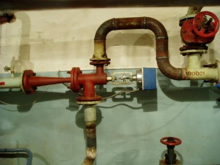

Anatol
Цитата(Галиев @ 13.3.2011, 23:34) *
Это у Вас регулятор температуры прямого действия, он предназначен для количественного регулирования теплоносителя, и в зависимой системе отопления его применить некуда.
УТОЧНЯЮ :
1.Нажмите для просмотра прикрепленного файлаНажмите для просмотра прикрепленного файла
2.Нажмите для просмотра прикрепленного файла
Галиев
Такой элеватор нужен когда котельная занижает расчетный температурный график, а при соответствии температуры подачи он будет работать как простой чугунный элеватор, выдавая на внутрянку 95/70, что не изменит ситуации с полипропиленом.
