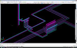

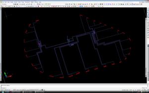

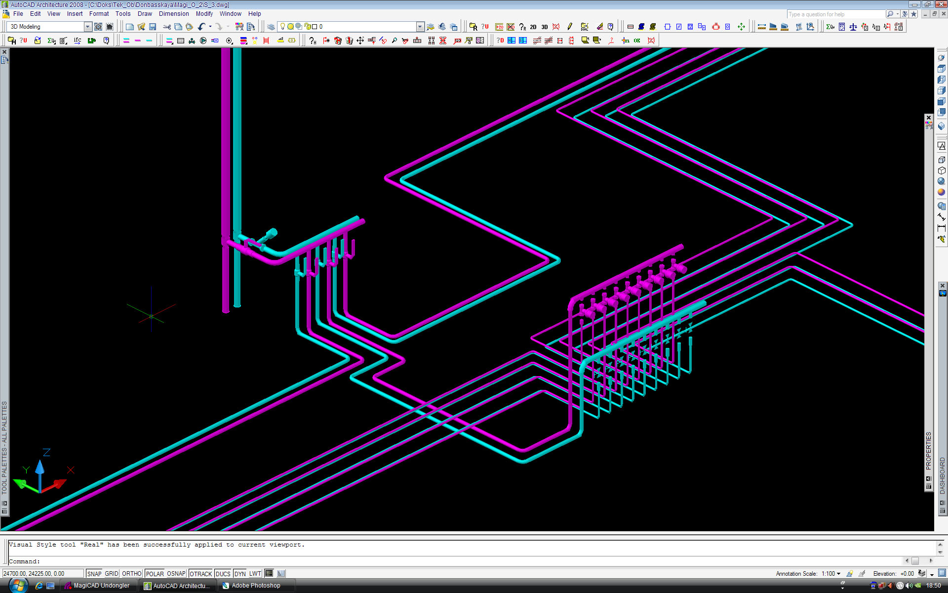

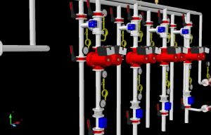

А насчет 16 этажей, я сам недавно закончил аналогичный проект, только этажей 18. И я решил применить систему зонирования исходя из следующих причин:
1. Стояки я запроектировал металлические, система Mapress, пр-во Geberit. Тут с давлением и температуростойкостью все ОК.
2. Радиаторы пластинчатые Пурмо. Тут тоже все ОК!
3. Коллекторная разводка на каждом этаже.
4. Трубы Pex.
Вот из-за пластика я и применил зональное деление. У меня расчетная температура теплоносителя 80гр. И несмотря на все заверения производителя трубы я не хочу в системе иметь давление выше 3кг.
Конечно можно применить металлические трубы, но это ведет к появлению большого количества стыков. А так как по ТЗ трубы в стяжке пола, то решил обойтись без стыков.

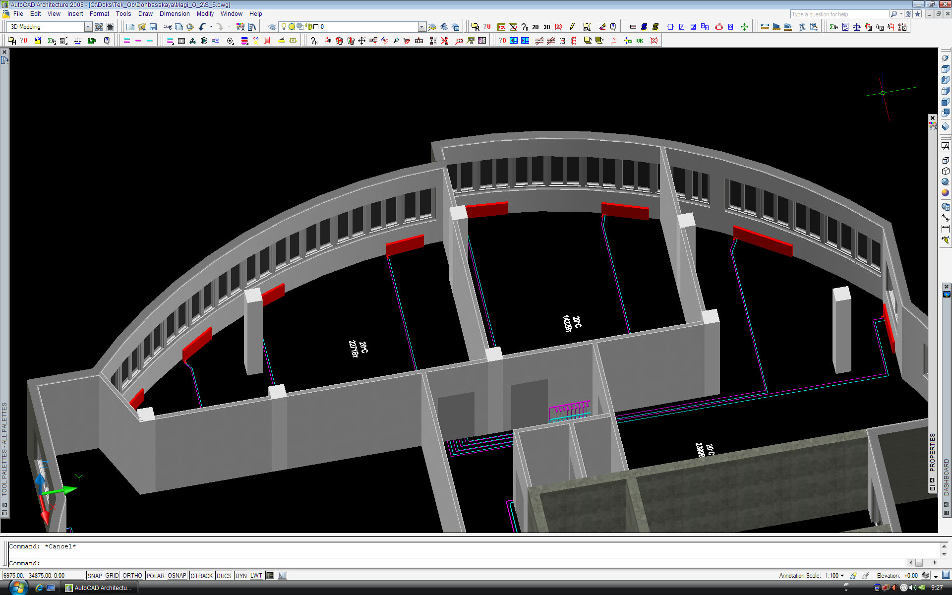

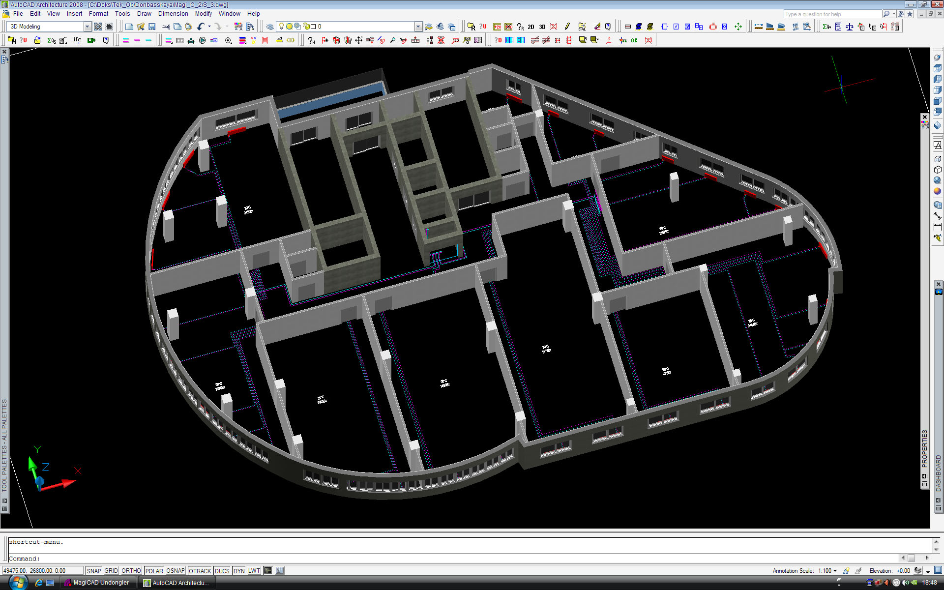

Делаете, видимо, в Маги.

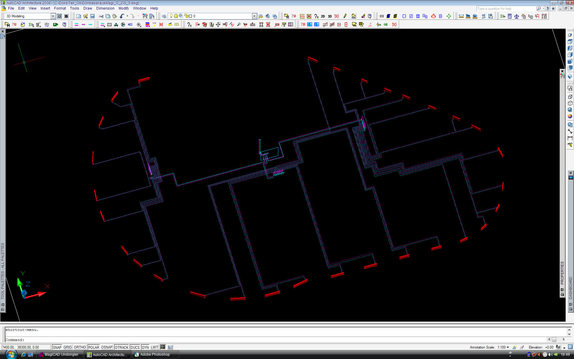

Непонятно зачем такие зигзаги при подключении радиаторов. Трубы укладываются в гофре и им достаточно места для компенсации. Да и никто так гнуть не будет, трубы на практике укладывают по возможности прямее с мягким радиусом. Как Вообще Магик дал Вам загнуть так трубы непонятно.
На плане, при распечатке (1:100) сдвоенной трубы подключения радиаторов не видно. Я показываю только 1 трубу и 1 коллектор. При подсчёте материалов, полученное кол. просто умножаю на 2. Гидравлики в Маги не считаю - жалко времени. Тем более, что на таком здании использовал бы только насос с частотным регулятором dP=c.
Никогда не делаю ненужных картинок с заливкой. Если вентсистемы, то изометрию без заливки с максимумом информации.
Что касается 18 этажей, то это где-то 55м. Трубы пластиковые выдерживают 9 бар. Можно зонировать, а можно и не...

Taube
Насчет зигзагов. Это офисное здание, четкой планировки нет, и в ближайшем будущем не придвидится. Все зависит от арендаторов. Поэтому старался трубы уложить более менее кучно. К тому же это не проект, в прямом смысле слова а расчет системы отопления. И трассировка предварительная.
Насчет магика. Ага, это он. Он у меня лицензионный. На форуме СОКа есть мой пост, первые впечатления от покупки MagiCADa. Классная штука. Я делаю объекты только по своим расчетам, вроде такого, поэтому меня не очень волнует распчатка. я своим монтажникам распечатываю все как надо, я им все в 3D выдаю. Насчет пластика и 9бар, я с этим не согласен. Спокойная жизнь лучше экспериментов. Мне удобнее сделать зоны по 3 кг в каждой. Так намного надежнее. Я также не использую металлопластик, только однослойные трубы Pex, PERT.
А чертежи с заливкой, это уже привык, давно так делаю. И с заком удобнее общаться, он все видит и понимает. И монтажникам удобнее.

Сегодня делал предложение на 4 х 16-этажки с подземным паркингом. Коллекторное отопление, теплопункт с подготовкой ГВ и теплосчётчиком в каждой квартире, тёплые полы в санузлах, механическая вентиляция с рекуперацией в каждой квартире. Жилище - эконом-класс 2-3-4 комн. от 70 до 120 м2. О таком пару лет назад никто и не думал, лепили абы как и абы что. А сейчас продать не могут.
Taube
"Интересно, каким образом можно переложить замоноличенные в пол трубы"
В принципе можно все. Но я вообще-то, если это высказывание относится ко мне, в проект заложил возможность переноса РАДИАТОРОВ, в связи с возможной перепланировкой помещений. А это совсем разные вещи. И технически это выполнить не так уж сложно. И разгром предстоит не такой уж и большой. Вскрывается (выпиливается) часть стяжки, укладываются новые трубы (вернее удлиняются старые), радиатор переносится на новое место и все. И разбалансировки нет, в крайнем случае подправить легко.
А насет дизайна и наглядной агитации-это в самую точку. Думаете очень интересно ЗАКУ рассматривать просто чертежи? Уснет со скуки. А тут все понятно, можно и фильм сделать, звук наложить и пр.
Знаете, ну не хотел уже с Вами спорить, но не удержался, когда Вы такую ахинею начали писать.
1. Вы не обратили внимания на моё замечание по поводу изгибов трассы под 90*. А не делают таких изгибов в первую очередь потому, что монтируют эти трубы в гофротрубе Пешель не только для изоляции и компенсации, но и для того, чтобы в случае повреждения её можно было бы вытащить. Это почти безнадёжно тяжело, но я живой свидетель такой операции.
2. Вы собрались долбить пол и наращивать трубу, т.е. делать стык с зажимом в бетоне - это не слова проектировщика...
3. Расбалансировка из-за нескольких метров трубы не нарушается.

вот прицепились вы к тому, что у меня трубы под 90 гр. ну и что! я уже на это отвечал, мне не лень, процитирую ещё:
"К тому же это не проект, в прямом смысле слова а расчет системы отопления. И трассировка предварительная." Это расчет. На основании этого расчета я могу себе представить всю систему отопления, разные узкие места, поиграться со скоростями, сопротивлениями и пр. вы по своему работаете, я по своему. насчет того, чтобы поменять трубу в пешеле, я это всерьез не воспринимаю.
пойдем дальше. насчет "долбить, наращивать .... это не слова проектировщика". честно говоря я не уловил смысла фразы. если это в отрицательном смысле, тогда скажите почему. если вы против этого, так и я против. а что делать? это наверняка придется делать.
насчет разбалансировки. а вы думаете, придется только удлинить трубы и все! ага, счас! rolleyes.gif плохо вы знаете наших арендаторов. захотят и радиаторы переносить, и вообще убрать, и в размерах увеличить. чтобы вместо двух один, но большой. и еще много чего.
насчет маркетинга и рекламы. это как посмотреть. я пока ничего не рекламирую, показываю свою методу расчета отопления и всё. хотя в принципе рекламирую:

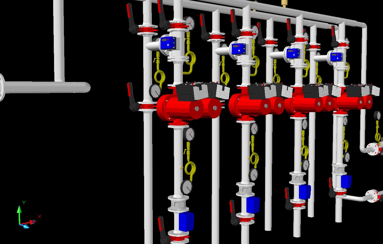

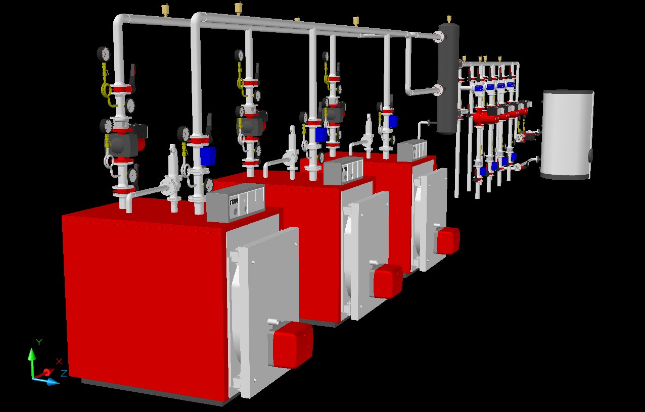

-MagiCAD это раз! Надо с прогмана за это деньги брать.
-AutoCAD 2008 Architecture это два. Тоже надо бы что нибудь с них стрясти rolleyes.gif
спасибо за комплимент:"Вот что честно признались, что занимаетесь маркетингом и рекламой своей фирмы - это похвально. В этом у Вас получается...."
хотя он бессмысленный и с подтекстом, типа, а в остальном нихрена не получается.
Кстати, для VANO: это все в AutoCAD 2008 Architecture.

Если здание неопределённой внутренней планировки, тогда вообще коллекторная разводка в бетонном полу не годится. В таких случаях применяются подъёмные фальшполы (Access floor) в которых прокладываются все коммуникации и тогда выбор места для радиаторов свободный и не только для радиаторов. Или применяют разводку вдоль фасада за специальными съёмными плинтусами с возможностью врезаться в любом месте и доступом к соединениям.
Насчёт наращивать трубу в полу и потом забетонировать разъёмное соединение - такое проектировщик предложить не может. Такое может предложить монтажник, потому что смонтировал и ушёл. А что через несколько лет, его не интересует.

Конечно, всегда очень удобно и хорошо действовать по правилам, где все логично. Но увы, в жизни все часто бывает не так. Применительно к обсуждаемому случаю, можно было бы поступить иначе. Можно еще найти массу вариантов. Но тут возникает ещё одно заинтересованное лицо, ЗАКАЗЧИК. И он, всеми нами любимый, принимает окончательное решение. И все это прописывается в ТЗ. вот и все.
Насчет наращивания трубы.... Не вижу ничего страшного. А что, у вас никогда отделочники не пробивали трубы? Или вы из-за этого вскрывали полы и меняли всю подводку. А что, водопровод у вас тоже весь по лучевой разводке сделан, без тройников? А там условия эксплуатации куда хуже, один кислород чего стоит. Или, что, нет нормальных фитингов, которые можно замуровывать в стяжку и спать спокойно? Мне непонятно.
А насчет монтажа. да, я делаю монтаж, правда только по своим проектам. по таким вот "веселым картикам".

На фото дом, 3 ступени 7,8 и 9 этажей+2 этажа паркингов. Жилая площадь 4500кв.м. все отопление "теплый пол". в этом доме нет ни одного радиатора. Использованы трубы LPE. также из них сделано водоснабжение. замуровано в стяжку 15 км трубы. в каждом подъезде на водоснабжении 3 зоны давления. это так вкратце. всю инженерку спроектировал я, моя организация все смонтировала. дому уже 4 год. я и сам в нем живу. и проблемм пока с замурованными фитингами нет. хотя во время отделки такое творилось, но это тема для отдельного разговора.
