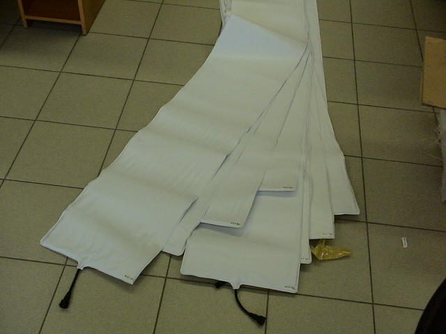

Хватит тут бурдеть, умные все. Изоляции нехватает... а это что?
Нажмите для просмотра прикрепленного файла Нажмите для просмотра прикрепленного файла
zayard
Почитал я тут и ужаснулся... уже год с ней работем, как я посмотрю, тут знатоки собрались.... Судя по ответам, никто с ней не работал и не испытывал на себе. Это не реклама... ...но как вы можете утверждать того, чего не видели, не щупали, да ещё и с такой злостной уверенностью в своей правоте. Представьте коттедж, пол и потолок которого утеплены лесенкой. Почти идеальный обогрев и теплый пол в одном. А гвозди в пол я дома у себя не забивал уже лет 10, чего их туди бить, а если бью, то голова то у всех на плечах и глаза разуты?! или нет, господа профессионалы со стажем...

zayard
Я создал тему не для того, чтобы продать её вам, а для того, чтобы разобраться, можно ли с ней кашу сварить или нет, узнать нение ПРОФЕССИОНАЛОВ. Про собачье дерьмо конечно смешно, но то, что вы сравнили дерьмо с пленкой, это не смешно. Мнение этих самых профессионалов не должно быть основано на личном восприятии или чувствах, я спрашиваю у людей, которые с ней работали и сталкивались. Недавно мы смонтировали пивной бар с таким отоплением впотолке. Недавно нам прислали образцы, которые вы видите выше в гидроизоляционном покрытии. Люди звонят, интересуются, а что-то конкретно утверждать не проверив я не могу, именно поэтому я спрашиваю у вас. Я не утверждаю, что это ох..енный продукт или что-то подобное. Мы также монтируем и традиционное отопление, продаем конвекторы, ИК-излучатели, газовое отопительное оборудование... Когда я иду к заказчику с коммерческим предложением, я должен быть уверен в том, что эта отопительная система работает, следующей зимой будет первый сезон эксплуатации её в нашем городе. Знаете как страшно? Хоть мы и монтировали её в январе, в мороз, тестировали, работало, всё равно страшно... а в Сибири уже 8 лет она на каждом углу, куча коттеджей с таким отоплением... Технической информацией владеем, её вагон, но она не проверена, а словам я их словам я верю, но проверяю, когда пишу вам.
