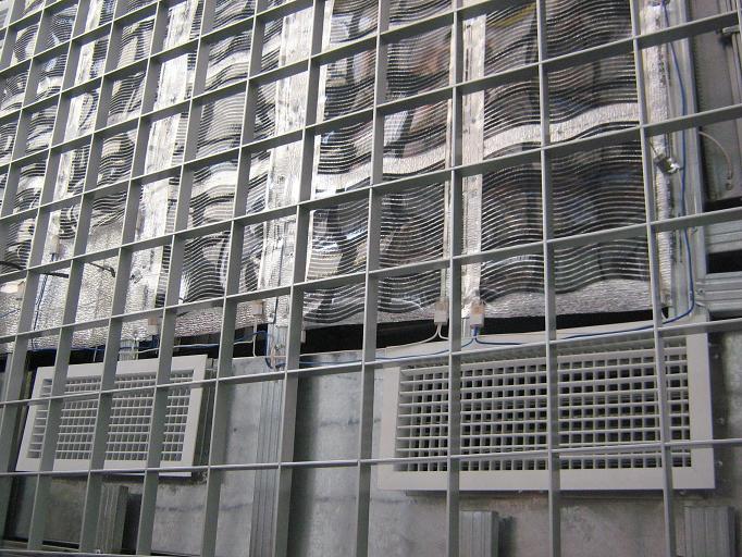

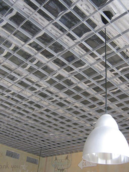

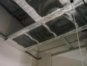

Совсем недавно в руки попала информация на тему - ИНФРАКРАСНЫЕ ПЛЕНОЧНЫЕ ЭЛЕМЕНТЫ ДЛЯ ПОТОЛКА или по другому Термоэлектрическая пленка.
Инфракрасный ПЛЭН устанавливается между покрытием потолка и дополнительной теплоизоляцией. Тепло от инфракрасной пленки излучается и далее равномерно распределяется по помещению.
Обогрев помещения осуществляется ПЛЭН, представляющим собой многослойные резисторы, расположенные между двумя специальными пластиковыми пленками. Инфракрасные ПЛЭН излучают тепловую составляющую солнечного света, длинной волны 15 мкм. Это излучение поглощается поверхностью пола, мебелью, создавая комфортный температурный обогрев помещения.
Возможности средств лучистого обогрева (СЛО): С помощью воздействия мягким инфракрасным потоком на организм создаются физиологически благоприятные, экологически чистые, энергоэкономичные по технологии XXI века условия оптимального микроклимата.
Физиологический эффект лучистого обогрева: Мягкий инфракрасный спектр, создаваемый СЛО, - это наиболее полезная часть солнечного света. Попадая на кожу, он вызывает тепловую эритему, с появлением которой активизируются окислительно-восстановительные процессы и улучшается тканевый обмен. СЛО – это лучистые теплогенераторы.
А самое интересно, что мне показалось очень выгодным, это то, что на кв. м. они по расчетам "кушают" что-то около 40 Вт электроэнергии.
Интересно узнать мнение форумцев по-поводу данного продукта. Сможет ли продукт вытеснить или конкурировать с традиционным отоплением на нашем рынке отопительного обобрудования?
Затем у нас в городе появился первый объект с данной отопительной системой, пивной бар усеян пленкой, причем, потолок не стали закрывать гипсокартоном, а оставили так, напоказ, заходи, смотри, удивляйся. Я, даже, сфотографировал.
Нажмите для просмотра прикрепленного файлаНажмите для просмотра прикрепленного файлаНажмите для просмотра прикрепленного файла

не дорого. На Кафе 117 кв. м. получилось около 5 кВт, а если посчитать, сколько бы "жрали" конвекторы или насос и т. п... около 25-30 кВт.

это т.н. "инфракрасные полы" Kaleo, Корея. но такого применения я еще не видел!!!!!
вообще то это "колхоз".
сами Kaleo предлагают еще и в пол эту байду пихать, которая не имеет защитного экранирующего проводника. (гвоздь в полу - 220В на гвозде)
пока на улице тепло - может и прокатит, когда будет мороз - все почуствуют, каково это отопление такой ерундой.

нет, это не KALEO. 120 Вт/кв.м они потребляют первые 10-15 минут, когда идет прогрев элемента, потом 42 Вт без учета того, что терморегулятор то включает, то выключает систему. КПД действительно больше 95%. Пробовали в мороз, всё работает, отсекали половину помещения полиэтиленом в -15 на улице, заходишь в огражденную площадь, тепло, даже, не верится... А гвозди в отопительные приборы забивать не нужно, да и незачем.

с таким успехом можно и греющий кабель на сетке под потолком повесить.
если не Калео, то что? очередное китайское творение?
а теплоизоляция 5 мм с фольгой - чтобы тепло наверх не уходило? так у вас теплый пол получился, только на потолке biggrin.gif blink.gif
Кабель требует инерционный материал вокруг себя - бетон. Если вы подвесите кабельные коврики к потолку это будет очень смешно, когда кабель под собственным весом и температурой будет отрывать пластиковые клипсы. Кроме этого, кабелю нужно создать излучающую поверхность, параллельную полу иначе теплоотдачи излучением почти не будет
Достоинством плёночного плоскостного излучателя является очень малый вес и отсутствие тепловой инерции, т.е. мгновенная реакция и переменное омическое сопротивления как саморегулятор.

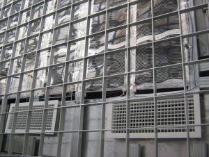

а такие пленки наколхозить - это не смешно? у них даже банального сертификата соотвествия нет и никто его не даст никогда, т.к. пленки эти не безопасны.
а по поводу излучающей поверхности - так этим пленкам она тоже нужна- на фото эта фольга видна.
1. Подогрев жёлобов контактный, не мешайте всё в одну кучу, а то посчитаю Вашу болезнь серъёзной. biggrin.gif (это шутка, не обижайтесь)
2. Китайских плёнок не видел и не очень хочу. Работал в исследованиях российской продукции ленинградских и подмосковных оборонок.
3. Для россйских (а также французских, немецких и японских) дополнительная излучающая поверхность не нужна.

Чёрные полоски это как раз карбоновая плёнка или ткань. Оранжевые по бокам - токовые шины из медной фольги. Покрытие лавсановая плёнка. Вообщем, кроме лавсана, российская технология 1957 г. biggrin.gif

кстати, в случае применения данной продукции в полу - нужна сетка для выравнивания потенциалов.
Майкл
Оптимисты. Были на стройке на этапе заливки полов ? На счет раз-два убивают трубку ТП. Только по падению давления на коллекторе об этом узнаешь.
Пленка укладывается на утеплитель, сверху сетка непременно. Ни какой лавсан не поможет. Всю технологию менять надо. Культур-мультур надо.
