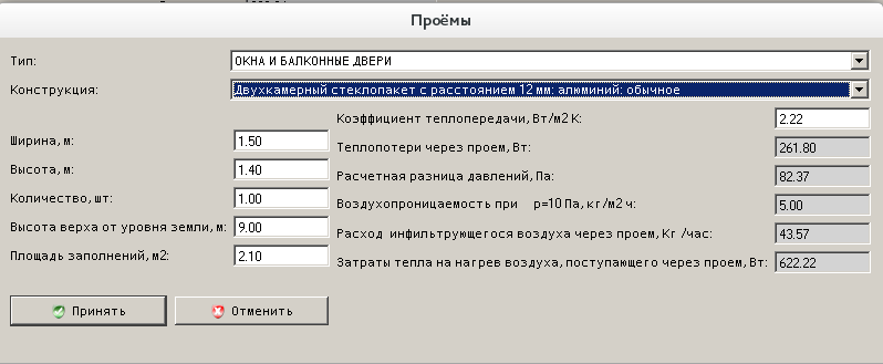

Подскажите, по какому нормативному документу считать инфильтрацию в жилом многоэтажном здании?
Раньше было приложение 10 в СНиПе 2.04.05-91*. Теперь он недействующий.
В новом СП 60.13330.2012 расчета нет и ссылок как считать тоже. И на что ссылаться при расчете?

Volganka
Я просто пытаюсь понять, почему в программе Valtec расход теплоты на нагревание инфильтрующегося воздуха в два раза превышает сан.нормы. С разработчиками связывалась, говорят, что программа считает в полном соответствии со СНиП 2.04.05-91* Приложение 10. Но он недействующий...
Хочется понять причину.

Volganka
К примеру, при величине теплопотерь помещения 344,67 Вт, затраты тепла на нагрев инфильтрующегося воздуха составляют 848,04 Вт. Итого 1192,71 Вт
Жилой 10-этажный дом, 3-й этаж, кухня 10.1 м2, 1 окно 1,5х1,4 м пластик. Ярославль
Если считать ручками по методике Малявиной "Справочное пособие. Теплопотери здания", то получается 110 Вт, против 848 Вт в программе
По санитарным нормам 412 Вт (ручной расчет)

Ну да. Вспомнил. Там когда задаешь окно можно указать тип окна. У разных типов разная воздухопроницаемость. Надо там глянуть.

Volganka
Там все ок. И разработчик утверждает, что с алгоритмом расчета тоже все ок.
Но циферки-то разные получаются. Вот где собака зарыта?...
И я не первая о завышенных величинах инфильтрации этой проги на форуме пишу

dvortsov
Ну да. Прога гонит конкретно! И я даже знаю почему. По СП 50 воздухопроницаемость окон ВСЕГДА должна быть не больше 5. А в проге учитывается воздухопроницаемость окна 5 кг/м2*ч при dP = 10 Па!, т.е. не фактическая, а испытательная. Посмотрите на скрин внимательно:
Тогда следуя ее логике для вашего примера:
Dp = 0,55H (gн-gв) + 0,03gн * v^2 = 0,55 * 30 * (14,31-11,82) + 0,03 * 14,31 * 5^2 = 41,08 + 10,73 = 51,81 Па
Gед= G0 * (dP/dP0)^2/3 = 5 * (51,81 / 10)^2/3 = 14,97 кг/ч * м2
G= A * Gед = 2,1 * 14,97 = 31,44 кг/час
Q= 0,28 * 31,44 * 1,006 * (20-(-31)) = 451,65 Вт
Там правда еще больше получается, т.к. она разницу давлений тоже завышает процентов на 30. Хотя не понятно почему. Я прикинул по формуле СП 50, она не учитывает высоту установки окна, а с учетом высоты установки обычно получается еще меньше.
А вот если ли бы прога считала воздухопроницаемость не испытательную, а 5 кг/м2*ч вне зависимости от перепада давления, тогда бы у нее и получились намнооого меньше значения. Вот.

allex
Цитата(инж323 @ 11.1.2018, 18:06) *
а воздухопроницаемость измеряют при 10 Па и взятые вами получается не прошли положенных испытаний и не могут применяться. при 10 Па измеряют- это нормированно.
да.
Согласно протоколу испытания окна проведены согласно ГОСТ 26602.2-99.
Пункт 3.3.1. "Значения перепадов давления по ступеням при испытании: (10), (30), 50, 100, 150, 200 Па и далее через 100 Па.
В случае, если конечное давление при испытании не превышает 150 Па, применяют следующие значения перепадов давления по ступеням: (10), 30, 50, 70, 100,
150 Па. В обоснованных случаях допускается не проводить испытания при значениях перепадов давления, указанных в скобках.
Число ступеней давления при испытании должно быть не менее пяти, обязательным условием является проведение испытания при перепаде давления 100 Па."
так и имейте окна соответствующие ГОСТУ, но подлежащие пересчету на соответствие СП 60 и СП50.
А приведенное сопротивление к 10 Па таки выдавать, хоть на 10 мвс испытывайте.

allex
Если рассчитывать инфильтрацию для жилья, то более адекватно выглядит формула 5 в пособии к СНиП "Отопление и вентиляция жилых зданий".
В этой формуле учтено расположение расчетного помещения в здании и даже потери в вентканалах.
Правда как разработчики учли потери в вентканалах для меня загадка.
Пособие прикрепляю.

allex
В предложенном пособии Малявина "Теплопотери здания" расчет давления для инфильтрации производится по формуле 7.2, а не по формуле 6.10.
По формуле 6.10 - расчет давления для определения требуемой воздухопроницаемости (одинаковое значение давления для здания).
По формуле 7.2 - расчет давления для определения инфильтрации (разное значение давления для разных этажей).
Разница принципиальна.
Кстати, там есть небольшая неточность: скорость ветра для Москвы по СП131 - 2 м/с, а в примере расчета указана - 4,9 м/с (возможно старые данные).
