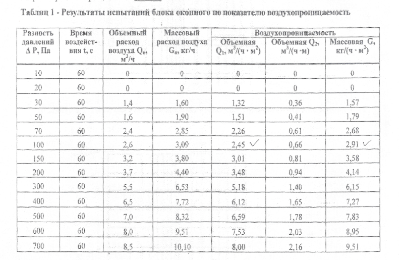

Пониму тему.
Есть результаты испытаний окон от "нашего" производителя
Получается, воздухопроницаемость при перепаде 10 Па равна нулю, т.е. в расчете теплопотерь можно вообще не учитывать?

А у Вас эти данные из протокола сертификационных испытаний?
FonViZZin
Да, идет как приложение

Странно, что не обсуждается тема вентиляции, естейственная или с механическим побуждением, какой дисбаланс. Опять же окна через 5-10 лет сохранят свои свойства воздухопроницания?
Если предположить что нет, каким образом это учесть при расчете теплопотерь?

Если по протоколу испытаний воздухопроницаемость меньше чем по нормам или неизвестна - берете по нормам.
В отоплении не нужно пытаться сделать как можно меньшую мощность. Если дом замерзнет это сложно исправить, если перегреется, то проблемы обычно нет и все рады.
Это понятно. А если больше? Как в моем случае - вообще ноль...
