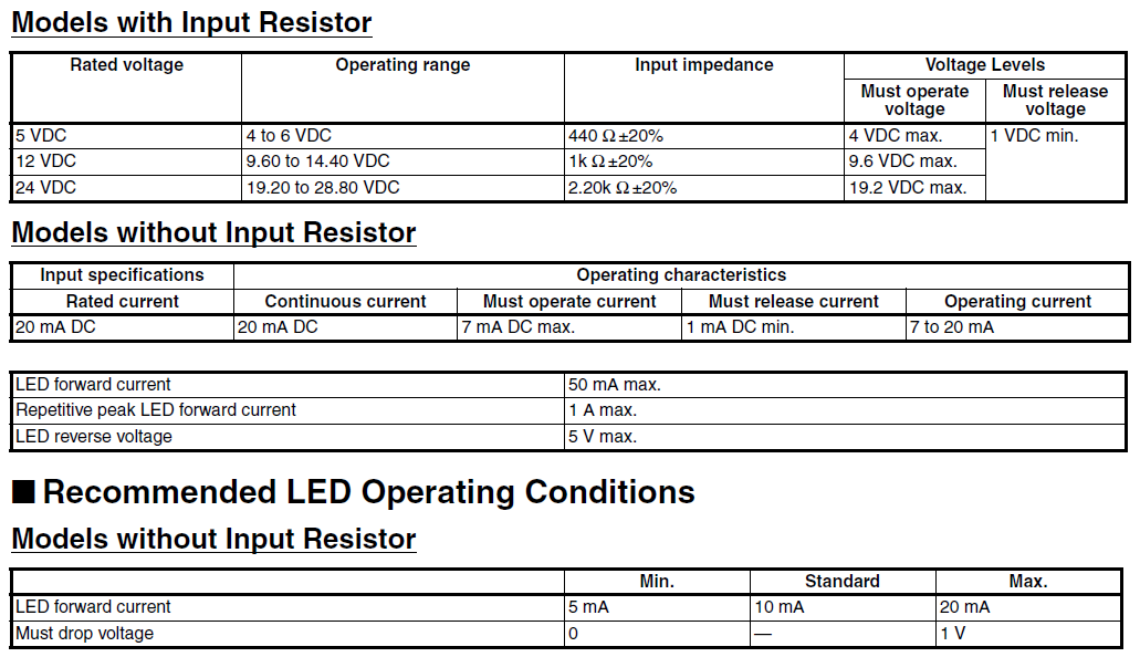

G3MB-202P соответствует заданным параметрам.
Подтверждаю, в кондиционерах крутит вентилятором внутрянки успешно, редко выходит из строя.
https://www.terraelectronica.ru/pdf/show?pd...mb-202p-dc5.pdf
https://mysku.ru/blog/aliexpress/36014.html
https://ru.aliexpress.com/store/product/10P...2623441797.html
https://ru.aliexpress.com/item/1-G3MB-202P-...-ac27ea5ce00c-8

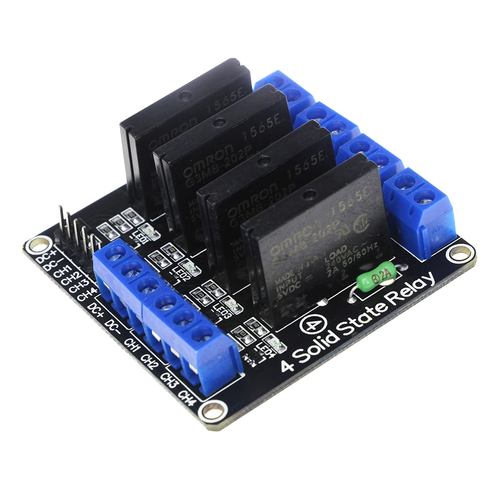

А вот и 4 канальная плата G3MB-202P нашлась.
Реле 5V легко доработать до 10v управления, подрегулировать точку срабатывания.
На выход ТТД смело можно цеплять нагрузку до 0.5А/AC 220V
На лампочке 100W G3MB-202P перегрелась, расплавилась.
В кондиционерах вентилятор не более 40W, твердотелка никогда не перегревалась, не разрушалась.
Иногда, очень редко - чистый пробой или обрыв, без возгораний.
Кстати, предположение о содержании твердотелки было верным.
https://ru.aliexpress.com/item/Free-shippin....716d7685OvGXHQ
Плата 4 канала - 250 руб.

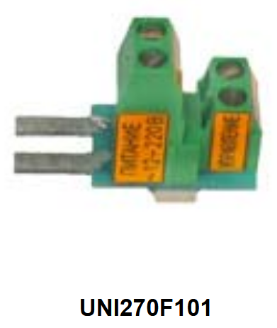

Цитата(SERGOLD @ 8.1.2019, 12:42) *
Есть готовое решение.
Модуль преобразователя аналогового сигнала в дискретный выход - UNI270F101.
Штыри модуля втыкаются в гнезда обмотки на арматуре реле с креплением на динрейке.
Контакт реле разомкнется, если напряжение на входе модуля будет +3.5V и выше.
http://www.uniservice.ru/download/katunis/UNI270F101r.pdf
Вроде бы в России делали, в подмосковье - ?
Почему пропали?...

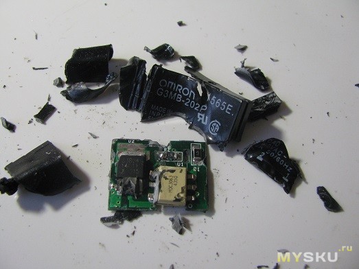

Пропали, ну и ладно, сделаем новый модуль на основе схемы G3MB-202P с таким же миниатюрным форм-фактором, с подключением на арматуру катушки реле FINDER или вообще без реле если ток нагрузки менее 0.5А/220V.

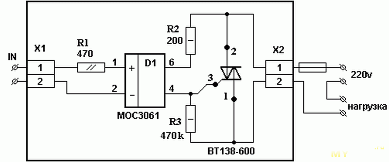

Cогласно схемы G3MB-202P:
C оптопарой MOC3061 рядом расположить T810/600G в корпусе D2PAK и три резистора ЧИП уместятся в этом объеме.
Симистор T810/600G имеет высокое чутье (логический уровень), получает сигнал непосредственно от процессора, без усиления и развязки, успешно крутит компрессор в холодильнике Electrolux ERB 35090. Проверено в 2012г, не вернулся.
http://www.kontest.ru/datasheet/STMICR0ELE...BTB08,%20T8.pdf
http://html.alldatasheet.com/html-pdf/4007...835/3/T810.html
https://ru.aliexpress.com/item/20-T810-600G...-9ec73b90a614-0

Если симистор вытянуть оттуда и на радиатор его поставить, то смело 1-2 А/220V активной нагрузки выдержит.
В схеме опечатка (схему не я рисовал),
нижний резистор, на управляющем электроде симистора 330 Ом быть не может, должно быть больше - 330Ком...470Ком.

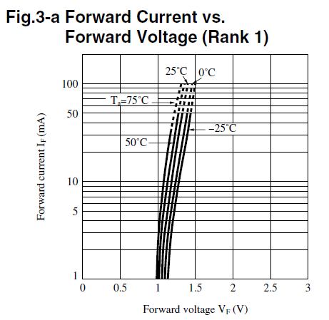

Протон (г.Орел) предлагает аналогичное однонаправленное реле - КР293КП2А.
Рабочий ток Iвх= 5 мА.
Uвх=1.3V...1.5V
Выходной ток Iвых=300мА/DC60V.
Т.е. добавить мост и конкурент с большим выходным током (300мА) и низкой ценой готов.
http://www.proton-orel.ru/files/products/o...e/kr293kp1a.pdf

kosmos440o
На основании чего такие заявления? Вы в электронике разбираетесь? Миллион раз делал схемы с такими резисторами - проблем не было. МОС3041 просто сама по себе слабая, её на 220 вольт не надо ставить.
starmos
Цитата(SERGOLD @ 9.1.2019, 15:51) *
Ничего не сгорит. Во-первых данная схема фактически соответствует схеме включения в описании на микросхему, а производителям виднее, а во-вторых - ток протекающий через нижний резистор, течет не в "ноль", а в нагрузку, которая имеет свое сопротивление. По факту - открывание внутреннего симистора микросхемы приводит к открыванию силового симистора, а он закорачивает выходной каскад микросхемы = напряжение на выходе в открытом состоянии небольшое = ток небольшой = из-за тока не сгорит. Нижний резистор возможно нужен потому, что там внутренние схемы рассчитаны на 115В, насколько я понял из английского описания.
SERGOLD
Cогласен, я ошибся.
Мое утвержение, что резистор в катоде симистора должен быть 300-400КОм ошибочное.
Посмотрел datasheet, и реальную, заведомо исправную, надежную схему зимнего комплекта УЗП-1 от кондиционера.
В катоде -упр. электрод симистора BT138 применяется MOC3021 и резистор 3КОм
В аноде симистора BT138 установлен резистор 560Ом.
Эта схема крутит вентиляторами до 200W cхема управления фазоимпульсная симистор не греется, с фазорезкой не путать.
Получается, что в схеме G3MB-202P опечатка:
470 КОм в упр. электроде симистора надо уменьшить до 4.7КОм.

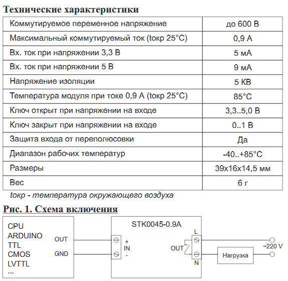

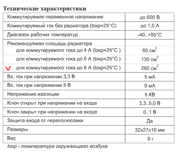

Конкуренты из г. Звенигово Марий Эл не дремлют.
STK0045 - оптосимисторный ключ, аналог G3MB-202P.
http://smartmodule.ru/portfolio/0045/
http://smartmodule.ru/files/man/STK0045.pdf

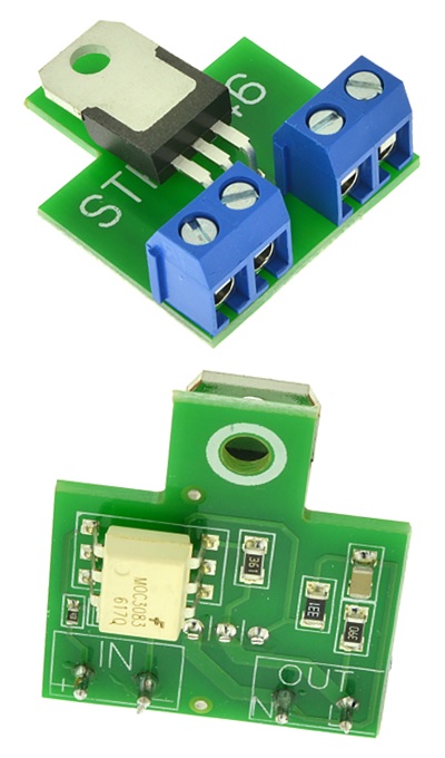

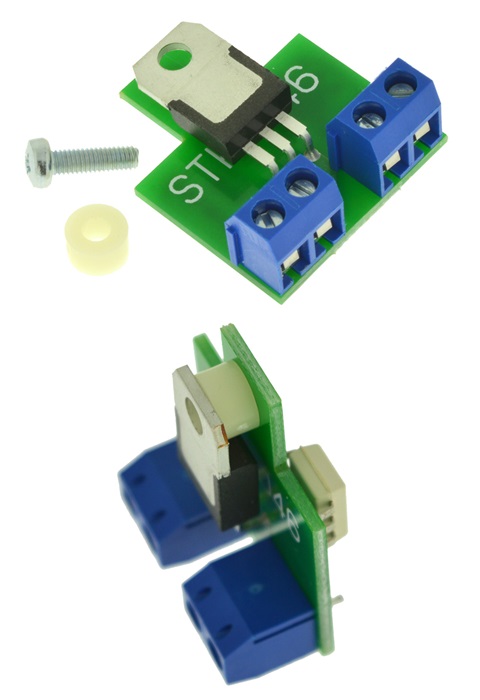

SERGOLD
Цитата(kosmos440o @ 9.1.2019, 12:42) *
Как 8 А? Всегда же 2 было. mad.gif И то, это наверно для резистивной нагрузки. Ничо Вы экспериментатор))).

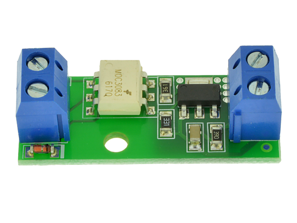

Схема одна и та же, (радиатор надо добавить), но автор гордо заявляет - 8А!
STK0046 - малогабаритный вариант твердотелки, аналог G3MB-202P .
Республика Марий Эл.
г. Звенигово
http://smartmodule.ru/files/man/STK0046.pdf
MOC3083 datasheet
http://www.datasheet-pdf.com/PDF/MOC3083-D...onductor-548210
kosmos440o
В последней схеме симистор помощнее, похоже BTA16 стоит. Но я бы в любом случае не увлекался бы подобными схемками. Неизвестно, что по проходной ёмкости пролетит. Защит-то никаких нет, кроме заявленной гальванической развязки 5 кВ. По крайней мере я в своих проектах, когда пользую симисторы, делаю отвязку от общего нуля с процессором, как доктор Хоровиц прописал. И снаббер способен включить маломощную релюшку без подачи управляющего сигнала. А такой, как на картинке, на чипах 0805, по максимальному напряжению рассчитан до 300 вольт и может выгореть при хорошем киловольтном импульсе. Фотки где-то в анналах есть с такими проблемами.
Если хотите об этом поговорить.

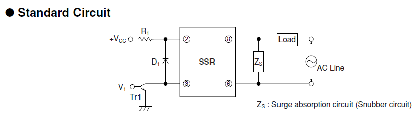

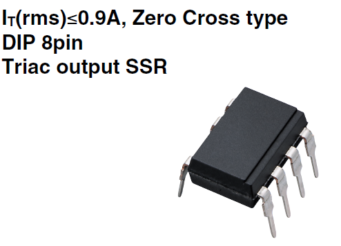

Обнаружено импортное ТТР в одном ДИП корпусе:
- SHARP Solid State Relay PR39MF22
https://eu.mouser.com/datasheet/2/365/PR39M...FEN-1139761.pdf
Ток на вх=5-10мА при 1.2V.
Схема подключения:
Цена -100 руб.
