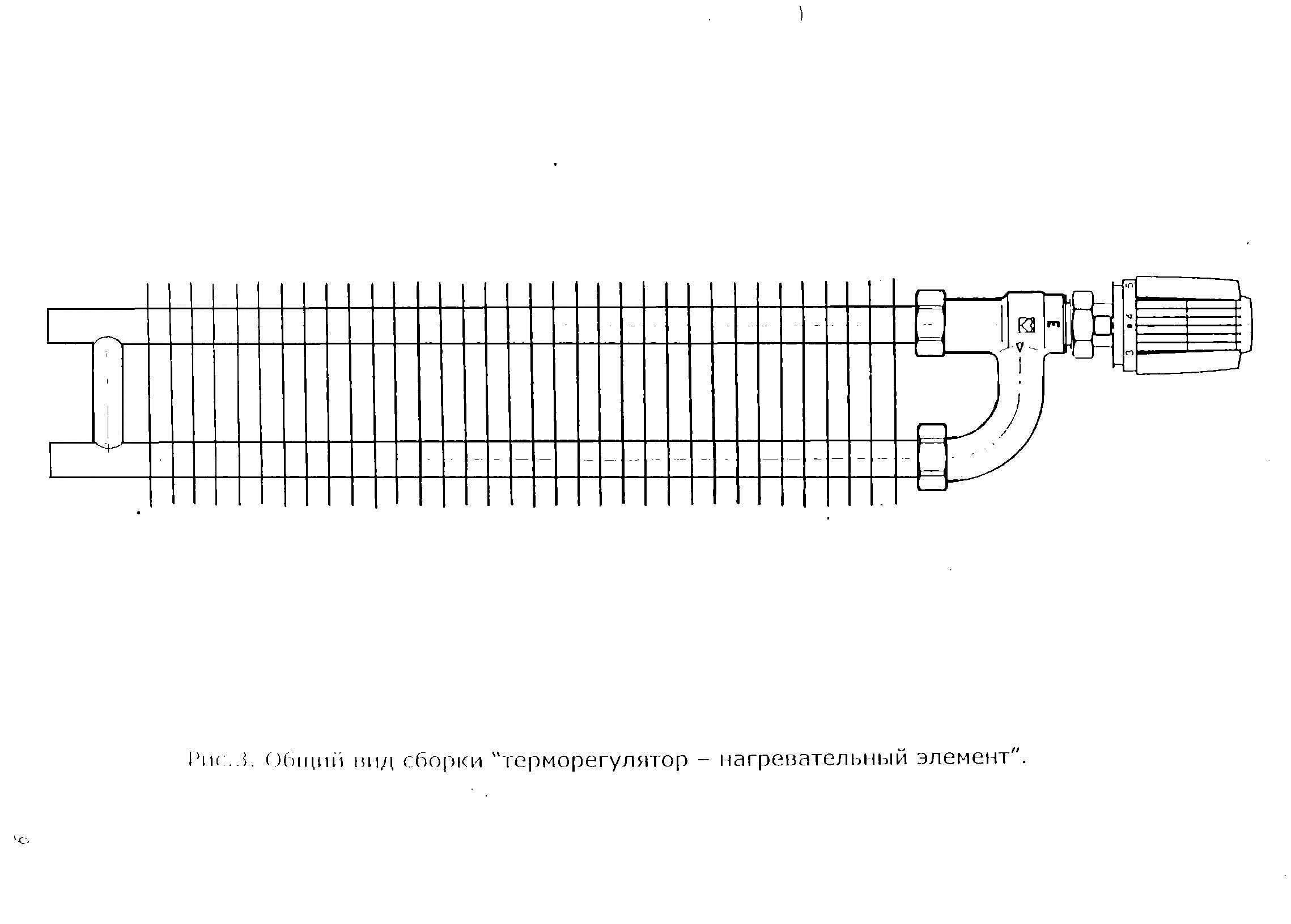

Kult_Ra
регулятор температуры радиаторного РТР
Пардон, в попыхах путаница получилась!
ОАО «Саранский приборостроительный завод» а не Челябспецстрой. Эти шаровые краны шлёпают. Много и разных, зараза!
kasmirov
Да, проект официальный, заказчик - управляющая компания. Проблема в деньгах, а точнее в их некотором недостатке. Я бы поставил бы всем ТРВ и не парился больше. А в идеале - горизонтальную разводку с нижним подключением, мне так нравится smile.gif Шутка smile.gif Но тут есть заморочки социального плана, типа люди со своим нежеланием что-либо менять, сделанные ремонты, ограниченный бюджет.
По теплотехническому расчету выходит, что на первый и последний этаж идут более мощные радиаторы. К примеру система 90/70 1 эт - 1600 Вт 70,6 л/ч, 2-7 эт - 900 Вт 39,7 л/ч, 9 эт -1100 Вт 48,5 л/ч. Как это все удержать в равновесии, кроме как клапанами ума не приложу. Вопрос будет ли это работать при клапане без головки?
Плюс вопрос в том, что сопротивление вениля + радиатора надо как-то компенсировать, иначе теплоноситель пойдет по байпасу мимо радиатора. На сайте производителя клапана РТР показана схема для однотрубки с клапаном для ограничения проходного сечения перемычки. Это первый способ гарантированно заставить идти воду через радиатор. Мне он не нравится. Я думаю можно на выходе со стояка поставить балансировочный клапан. Но опять упираемся в деньги, на каждый стояк не поставить, только на ветки. Вообщем пока мне непонятно, как быть в этой ситуации.

Kult_Ra
Да. ТРА - его Саранское "тронное имя".
Терморегулятор ТРА-М c предварительной ручной настройкой
«Терморегулятор ТРА-М-20 прямой ТУ 4991-125-00227471-2007».
Крутить можно, если ставить конкретно 10, 15, 20 град. Это систему разве разрушит?
Главное что будет установлено "Ногах стояка", что б изъять "межстояковые" помехи.

Но регулирующию арматуру, и так чтоб регулировал пользователь ставить в Вашем случае (проект) надо,
родной СНиП требует:
6.5.13 У отопительных приборов следует устанавливать регулирующую арматуру, за исключением приборов в помещениях, где имеется опасность замерзания теплоносителя (на лестничных клетках, в вестибюлях и т.п.).
В жилых и общественных зданиях у отопительных приборов следует устанавливать, как правило, автоматические терморегуляторы.
Ваша задача поставить и выбрать такой тип, чтобы пользователи не смогли эту ситему перевести в положение неустойчивая.
sterroid
Байпас смещенный к теплоприбору, направляет теплоноситель в радиатор, RTD-G клапан конструктивно выполнен с пониженным сопротивлением.
Лучше не выдумывать велосипед, все уже изобретено до нас и проверенно временем, осталось взять и применить.

В вашем случае система новая, поэтому проектируете её со СМЕЩЕННЫМ байпасом.
